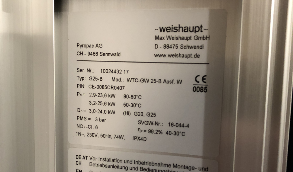

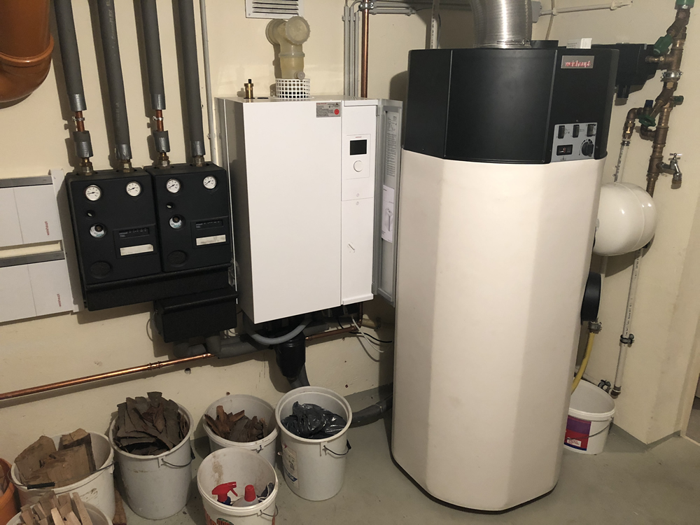

    Wir bauen einen voll unterkellerten Bungalow um, d.h. er wird etwas erweitert, aufgestockt und saniert. Der Bungalow hat aktuell im EG ca. 100 Quadratmeter + einen Anbau mit 60 Quadratmeter. In jedem Raum sind Heizkörper, d.h. ohne Fußbodenheizung. Die Erweiterung soll das EG auf 110 Quadratmeter bringen, das 1. OG dann ebenfalls, der Anbau bleibt so groß.
    Allerdings hängt im Keller eine fast neue, knapp 1,5 Jahre alte Gasheizung:
    Daneben steht noch ein mannshoher Weishaupt-Speicher. Wir möchten gerne im Haus eine Fußbodenheizung einbauen (EG und 1. OG, Keller könnte auf Heizkörpern bleiben). Nun stellt sich die Frage, ob wir da mit dieser Ausstattung etwas anfangen können, oder ob das raus und "neu" muss.
    Lässt sich das anhand meiner Angaben überhaupt sagen? Ein Heizungsbauer wurde noch nicht involviert, ich wollte nur mal vorab grob herausfinden, ob sowas überhaupt Potential hat.

    Du hast nichts über den Dämmstandard jetzt und nach dem Umbau gesagt. Das wäre aber Mindestvorraussetzung fürs Ratespiel.
    Wobei 25 kW schon eine ganz schöne Größe ist...

    Man kann jede Warmwasserheizung auf Fußbodenheizung umbauen.
    Leistung hast Du reichlich bis überreichlich.
    Der KfW-Standard interessiert hier nicht. Du musst wenigstens die EnEV 2016 einhalten und das dürfte Deine Heizlast fast halbieren. ​

    Ich denke auch bei 25 kW wird das eher kein Thema sein ! Die gute Dosierbarkeit (3-25 kW) ist eben echt ein Vorteil so einer Gasheizung.

    Der Aufwand ist nicht unerheblich!
    Belastbar sicher nicht. Hierzu müsste man zunächst die Normheizlast sowie die Raumheizlasten berechnen. Sinnvoll auch, den tatsächlichen Energie- und Leistungsbedarf für Heizung und WW zu kennen.
    Bestandsanlagen sind hinsichtlich der Leistung häufig mehr oder weniger deutlich überdimensioniert. Ob das hier auch der Fall ist, lässt sich aus der Ferne kaum beurteilen. Es ist sicherlich Einiges weiterverwendbar.

    Und bezgl. Umbau der Heizung auf Fußbodenheizung sehe ich nicht, warum der TE das nicht tun könnte. Wir werden bei unserem geplanten Umbau im Bestand ebenfalls schrittweise die normalen Heizkreise pro Geschoß durch Fußbodenheizungen ersetzen. Werde wie im alten Haus das System von Joco verbauen, damit ist der Aufbau: 3cm Systemplatten inkl. Verrohrung, 3,5 - 4cm Anhydritestrich Überdeckung und 1cm Oberbelag. In älteren Häusern hat man doch auch oft mit Verbundestrich + Oberbelag eine Aufbaustärke von 6-7cm, das könnte also auch beim TE so passen....
    Der TE braucht imho wahrscheinlich eine hydraulische Weiche und einen zweiten Heizkreis für die FBH, thats it... :
    270m² x ca. 80W/m² = 21,6KW +WW , sollte also mit der Weishaupttherme funktionieren. Wobei ein bodenstehender Kessel mit größerem Wasservolumen natürlich besser wäre.
