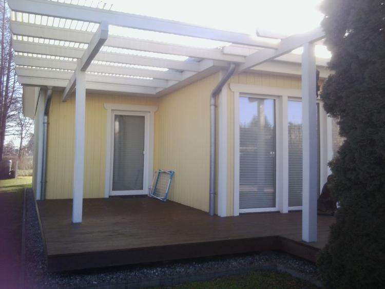

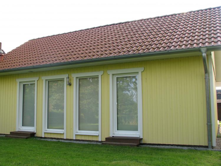

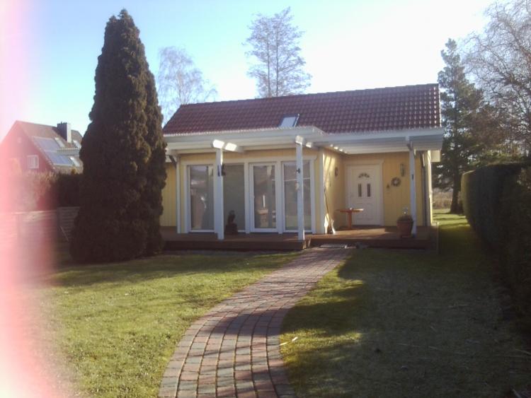

    wir haben ein tolles Finnmark-Haus, das uns leider zu klein wird.
    wir wollen uns vergrößern, aber finden es ansich zu schade, wenn unser Häuschen der Abrissbirne zum Opfer fallen muss, da es erst 2006 erbaut wurde.
    Daher würden wir es gerne zum Selbstabbau anbieten...hat jemand damit Erfahrung oder kann uns Tipps geben?
    :bau_1:

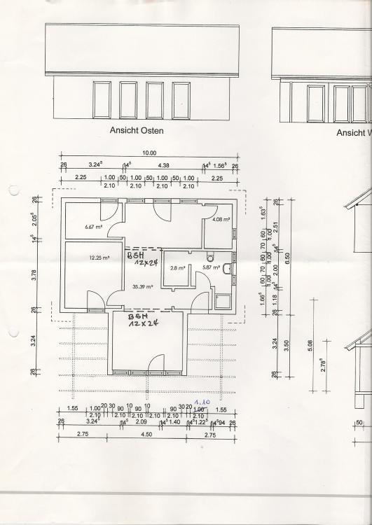

    Das Haus hat eine Grundfläche von 6,50m x 10,00m plus Vorbau von 3,50m x 4,50m (Wohnzimmerteil) - ca. 68qm - sowie ein ausbaufähiges 35°Grad-Dach (siehe Bilder und auch Grundriss).
    Es hat ein Schlafzimmer, ein Arbeitzimmer/Kinderzimmer, ein Wohnzimmer mit offenem Bereich zur Küche. Außerdem ist ein Vorratsraum/HWR ein Badezimmer und ein Abstellraum neben dem Bad vorhanden. Vom "Abstellraum" haben wir zurzeit einen Durchbruch zum Flur und damit Platz für eine Treppe ins Dachgeschoss geschaffen.

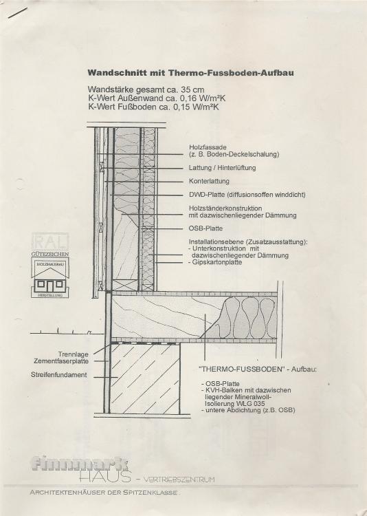

    Es ist ein Holzständerbauwerk. Der Boden ist ebenfalls auf Holzbasis (Thermofusboden), so dass dieser ebenfalls abgebaut werden kann.
    Das Haus kann also als "geschlossenes" Haus wieder aufgebaut werden.
    Die Wandisolierung ist gut - wir hatten es immer warm.
    Der Dachbereich kann ausgebaut werden, erreicht aber nur im Firstbereich eine Höhe von 2,20m (?)... zum Schlafen und Spielen oder als Lagerraum aber völlig ausreichend.
    Das Haus kann noch besichtigt werden.
    das Haus müsste bis Ende März 2016 komplett abgebaut werden
    Falls jemand Interesse hat oder jemanden kennt, der Interesse haben könnte...bitte melden :e_smiley_brille02:
