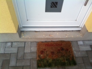

    Hallo Forum,
    mein Haus ist weitgehend fertiggestellt. Allerdings schaffe ich es vor dem Winter nicht mehr, meine Eingangstreppe herzurichten.
    Nun möchte ich meinen Eingangsbereich jedoch noch gegen Nässe abdichten.
    Mit welchen Arbeitsmitteln und -stoffen sollte ich dies am Besten tun.
    Ein Bild habe ich als Anlage beigefügt.
    MFG Andy0607

    worauf wird aufgebaut - massiv oder weich?
    aus meiner sicht kannst du dass nur noch mit einer flüssigabdichtung retten, für alles andere ist es zu spät. ob mit der flüssigabdichtung ein fachgerechter anschluss an das türschwellenprofil möglich ist, muss vor ort geklärt werden - jetzt nicht erkennbar.
