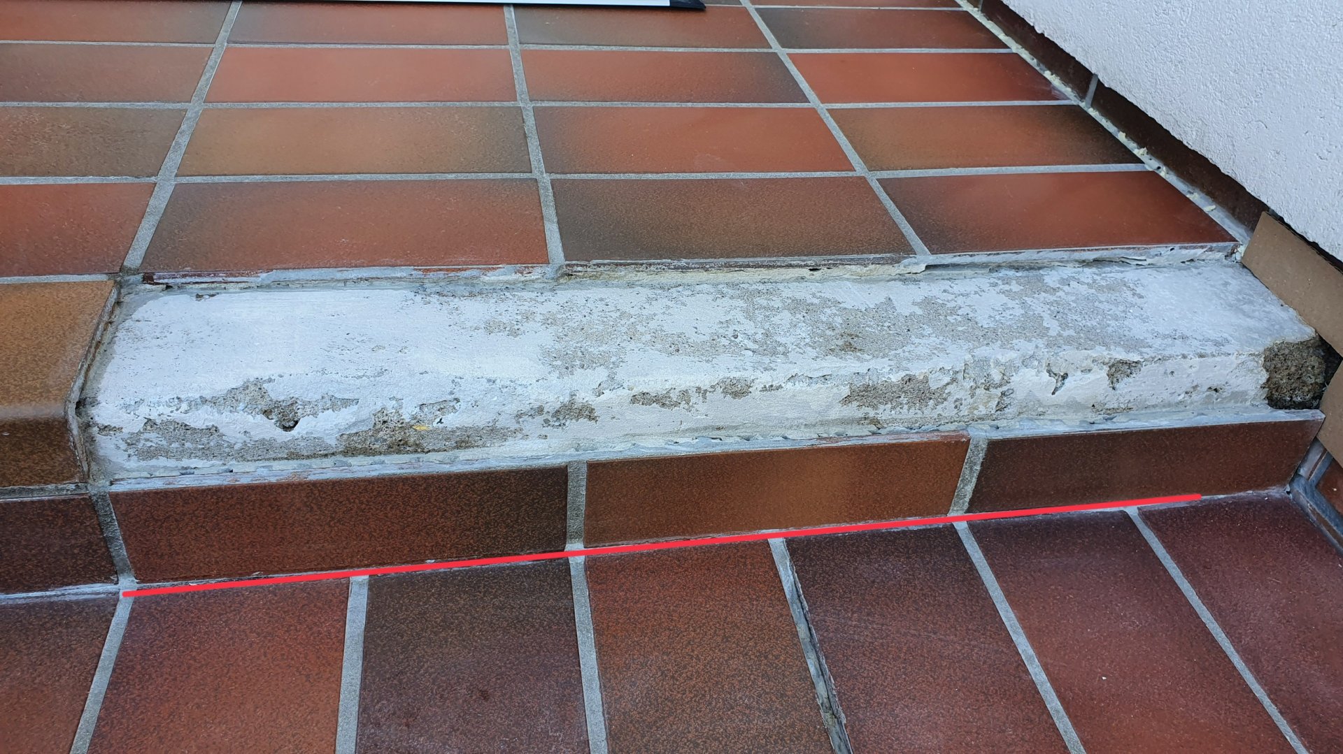

    Hallo Zusammen, an unserer Hauseingangstreppe sind nach 10 Jahren einige Fliesen gerissen, die Ich jetzt erneuern möchte.
    In Kürze bekommen wir ein Vordach, dass Regen abhält.
    4 Fragen:
    1.)Die anderen Fliesen klingen zu 90% hohl scheinen jedoch fest zu sein. Ist das ein Problem?
    2.)Gehört hier eine Silikonfuge hin?
    Oder besser nicht? (rote Markierung)
    3.)Was wird es Kosten, die gesamte Fläche neu Fliesen zu lassen?
    4.)andere Ideen für den Aufbau der Hauseingangstreppe?
    Ich freue mich auf eure Antworten.

    Wenn finden Bereich eh „erneuern“ willst, dann nicht. Wenn die Fliesen bleiben sollen, dann vielleicht schon, aber bei den Spaltklinketn da könntest eventuell auch Glück haben, man weiß es oft erst 20 Jahre später…
    Eigentlich schon.
    Erstaunlich viel. Das Problem sind da eher nicht die Fliesen, sondern sehr wahrscheinlich der Untergrund…
    Wie viele Stellen darf die Zahl auf der Rechnung denn haben?

    Danke für die Antwort. Ich habe jetzt die defekten Fliesen ausgetauscht. Nun muss noch verfugt werden.
    Muss Ich bei den wenigen Fugen wirklich komplett auftragen oder kann Ich auch die Masse direkt in die Fuge drücken?
    Was benötige Ich mindestens? Schwamm und Gummispachtel?

    Wenn Du die Fuge sauber gefüllt bekommst ist das beim kleinteiligen Ausbessern OK. Sowieso bei den großen Fugen und dann auch noch vertikal, da kannst die Fugenmasse nicht dünn anrühren und einfach „reinkehren“, die musst ja zwangsweise kleinteilig „reinspachteln“.
    Eimer, Kelle/Spachtel, Verbandskasten, Augendusche, Doppelkorn.

    Danke! Und wieviel muss Ich zum Neufliesen einplanen? (Entfernen, Beton vorbereiten, Fliese)
    Sind es eher 500,-€ oder eher 2000,-€?
    Es sind ca.2 m^2.
    Die fehlenden Fliesen dind jetzt erstmal ersetzt, fest und verfugt.
    Was kann Ich vor dem Silikon zum Vorbehalten nehmen um Silikonentferner und Spülllmittel zu entfernen, damit das Silikon optimal hält?
