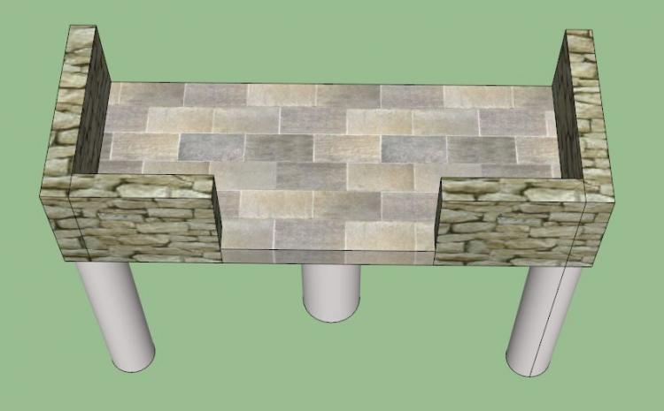

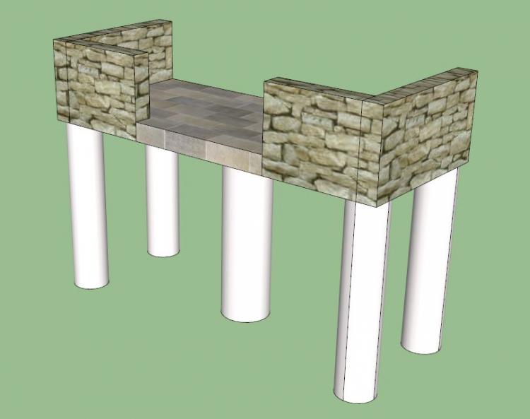

    wir sind derzeit dabei unsere kompettes Grundstück neu anzulegen (Garten Einfahrt, etc.). Dabei soll auch die Eingangstüre samt Treppe neu gemacht werden. Hierzu habe ich mir auch schon eine Skizze der neuen Treppe überlegt.
    Die Treppe soll auf ein "Plateau" führen das 3*1,2m Maße hat und ca 1m oberhalb des Bodens liegt. Dieses PLateau soll auf 5 Säulen stehen, die 30-40cm in den Boden einbetoniert werden. Das Plateau selbst soll mit einer 0,4m hohen 'Mauer' umrandet werden und soll am hinteren Ende an das Haus anschließen.
    Hier die Skizzen dazu
    was die Konstruktion betrifft, möchte ich so viel wie möglich selbst machen. Daher habe ich mir gedacht, das Plateau und die Säulen selbst zu machen.
    Für das Plateau habe ich mir 20cm dicken Beton mit Stahlarmierung gedacht. Die Säulen auch mit Stahlarmierung. Beides wird dann noch entsprechend verkleidet/gestrichen (naturstein, o.ä.).
    Denkt ihr die ganze Konstruktion hält sich so? Bin mir nicht sicher, da ja schon einiges an Gewicht drückt (Betonplatte, Mensch(en), Einkäufe, etc.) und v.a. die Mauer am Rand??
    Die endgültige Treppe überlege ich noch in welchem Stil ich diese haben möchte, sobald die Grundkonstruktion fest ist
    Daher hezrlichen Dank für Eure Einschätzung!!

    Keine Ahnung, Statiker fragen.
    Ich wundere mich nur, was die Säule in der Mitte soll, und wieso diese nur 30-40cm tief in den Boden sollen. Meiner Meinung nach ist a.) unnötig und b.) zu wenig. Aber dafür gibt es ja Leute die sich mit so etwas auskennen.

    Murks. Gründung auf gewachsenem Boden, jedoch mindestens frostfrei.
    Statiker anrufen und Stützen, Platte und die enthaltene Bewehrung rechnen lassen, Abdichtungskonzept zw. Haus und Platte funktionierend planen (lassen). Absturzsicherung und deren Befestigung planen lassen und durch den Statiker bemessen lassen, Bewegungsfugen planen lassen ... etc ...

    40cm hohe Mauer in 1m Höhe ist zu niederig als Absturzsicherung.

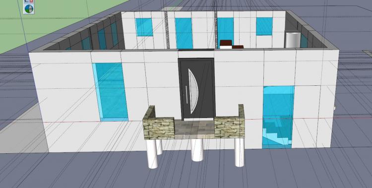

    Im Anschluss an das Haus sieht es so aus:
    ich persönlich finde von der Dimensionierung würde es passen. So wäre auch ein ausreichender Zugang zum Briefkasten gewährleistet.
    Habe ich befürchtet mit der Höhe und habe nun mal auf 0,8m erhöht die Mauer:)

    Das mit der Mauerhöhe hatte ich doch glatt übersehen.
    Also, wenn das Bild auch nur annähernd Deinen Haus ähnlich sieht, dann würde ich mir eine andere Absturzsicherung überlegen. Das sieht sonst ziemlich besch... aus, das fällt sogar mir auf, und ich bin bekanntlich kein Ästhet.

    Ein schönes Edelstahlgeländer mit senkrechten Stäben würde ich empfehlen. Oder Geländer mit Glas Einsätzen.
    Unter dem Podest sollte man Schotter oder vielleicht schönere Steine legen.

    Gestern habe ich dies mit einem Statiker durchgesprochen. nun werden wir anders planen;)
    Das Problem bei der Geschichte ist, dadurch dass die Säulen im Gebiet stehen werden, das früher für den Hausbau ausgehoben wurde, ist hier noch mit Erdbewegungen zu rechnen.
    Somit müssten wir auf Tiefe des Hausfundaments runter und das ist deutlich zu tief :)
    Somit müssen wir uns erst einmal eine neue Treppe überlegen :(
