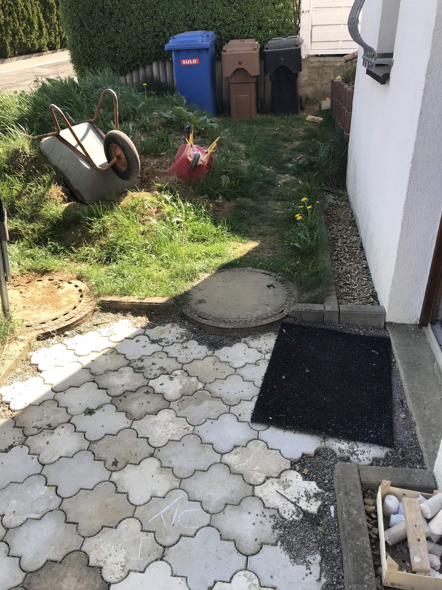

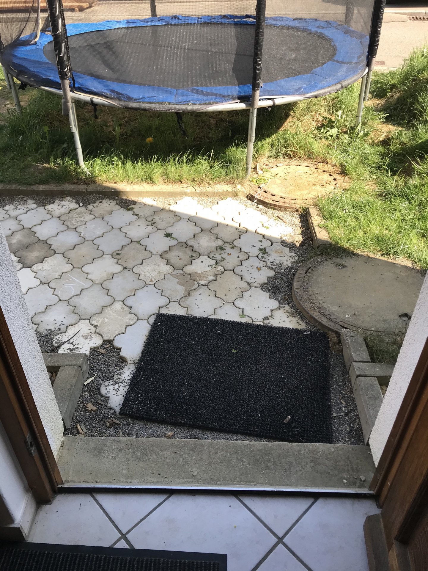

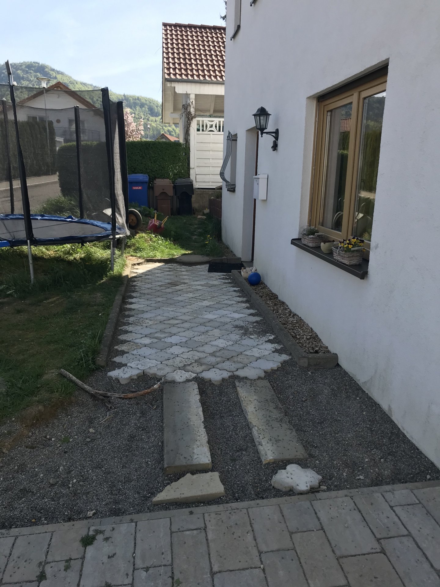

    wir sind gerade dabei unseren Eingangsweg zwischen Einfahrt und Haustür zu planen. Wir würden diesen Weg gerne neu pflastern. Nun liegen leider zwei Schächte ganz blöd vor unserer Haustür.
    Wir kennen uns rechtlich nicht aus, wir gehen aber davor aus, dass wir die Schächte nicht einfach tiefer setzen dürfen und einfach „drüberpflastern“ dürfen, oder?
    Was hättet ihr für Ideen für unseren Hauseingangsweg?
    Hier noch ein paar Bilder der Situation.

    Das sind vermutlich deine privaten Revisionsschächte für Regen- und Schmutzwasser.
    Gelegentlich schreibt die lokale Entwässerungssatzung vor, das die Schächte frei zugänglich sein müssen. Da musst du in deiner Satzung nachlesen.
    Technisch kannst du das i.d r. machen. Wenn bei dir nicht schon ein Minikonus verbaut ist, machst du den normalen Konus runter, Minikonus drauf, ggf noch einen Ausgleichring und fertig. Vlies und Frostschutz darüber und dann kannst du pflastern. In jedem Fall muss der aber im Zweifelsfall wieder ausgegraben werden können, also bitte keine Randsteine o.ä. drüber setzen. Und idealerweise einen Markierungspunkt mittig über dem Deckel ins Pflaster einlassen.
