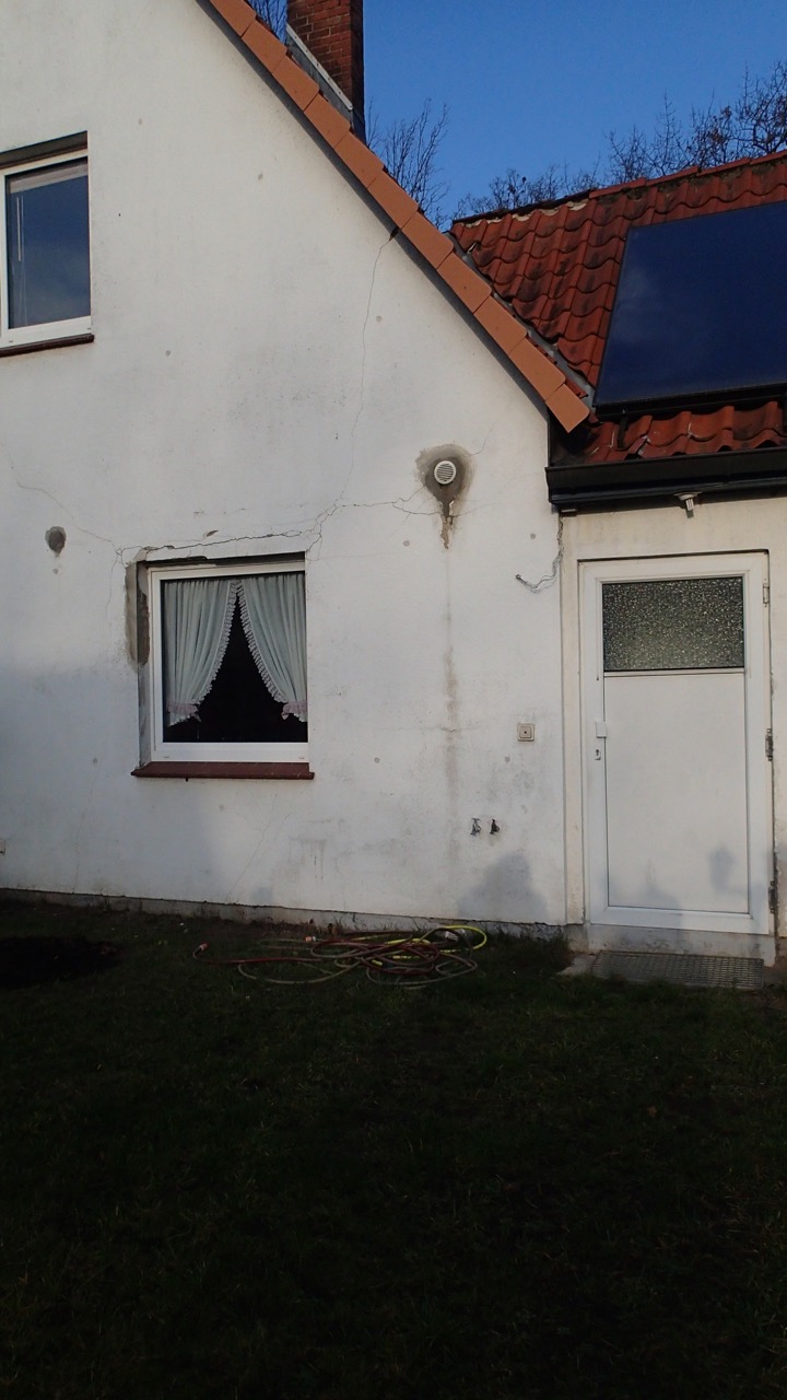

    wir suchen schon länger ein Haus in ruhiger Lage, und nun drängt die Zeit, da unsere Tochter im Sommer eingeschult wird. Nun haben wir uns ein altes Siedlungshaus von 1932 angesehen, aus dem man etwas machen könnte (direkt gegenüber von einem sehr schönen Wald), doch, oh Schreck, vor allem die Rückseite (Süd) ist von bösen Rissen durchzogen. Eigentlich alle Seiten. Das Mauerwerk des Haupthauses ist zweischalig, seit ca. 10 Jahren mit Einblasdämmung, von innen ist tapeziert und es sind keinerlei Risse zu sehen. Auf dem Grundstück gibt es auf der Südseite eine Verrieselungsanlage. In diesem Bereich kein Keller. Rechts wurde das Haus vor Urzeiten erweitert, an dem Anbau konnte ich lediglich einen Riss entdecken, hier einschaliges Mauerwerk. Am Außenputz wurde seit mehr als 16 Jahren nichts gemacht. An einer Stelle konnte ich sehen, dass das Loch sehr tief rein geht. Über dem rechten Fenster ist ein Sturz, der - aus 1,50m Augenhöhe - nach Rost (Stahl?) unter dem Putz aussieht und wohl ausgewechselt werden muss.
    Laut Maklerin, die wohl mal Bautechnikerin war, und dem Hauseigentümer, der auch aus dem Baugewerbe ist, haben die meisten alten Häuser in der Gegend solche Risse, das sei ganz normal und müsse nur gefüllt und neu verputzt werden. Setzrisse seien die ungefährlichen.
    Die Optik ist mir auch egal, irgendwann würden wir ohnehin in Verbindung mit neuen bodentiefen Fenstern noch mit Holzfaserplatten dämmen und neu verputzen.
    Womit ich aber überfordert wäre (auch finanziell) wäre, dass sich der Baugrund absenkt und das Fundament irgendwie wieder angehoben werden müsste.
    Ich wüsste gern, was hier eure Erfahrung sagt, denn an der fehlt es mir leider. Wer hat Erfahrung mit solchen rissdurchzogenen Sieldungshäusern?
    Sind das, wie ich befürchte, gefährliche Setzrisse, die statische Probleme zur Folge haben werden, weil sich das ganze Haus setzt (nach so langer Zeit), oder sind die Risse wahrscheinlich ungefährlich und ist es hier wirklich mit Risse füllen und optischer Aufhübschung getan?
    Ich habe hier im Forum schon rum gesucht, aber solche heftigen Risse habe ich noch nicht gesehen, allerdings sind nun auch keine dabei, wo sich das Mauerwerk wirklich um mehrere Zentimeter aufspaltet.
    Lieber sein lassen und weiter suchen oder ist das zu retten?

    Gibt es Pläne, insbesondere von den Fundamenten? Anhand der Beschreibung der Südseite kann man vermuten dass zumindest zwei verschiedene Gründungsebenen vorliegen.
    Information über eventuell stattgefundenen Bergbau in dem Gebiet und ein Bodengutachten wären natürlich ideal.
    Ohne dem kann man wenn überhaupt nur äußerst grob raten, die Bilder sind ja auch eher klein gehalten. Selbst bei besserer Datenlage sollte das vor einem eventuellen Kauf dringlichst von einem Statiker in Augenschein genommen und beurteilt werden.
    Retten kann man nahezu alles, die Frage ist wie viel man bereit ist dafür auszugeben.

    ich glaube bei dem zerbröselten außen Fenstersturz ist ein Eisenträger
    eingebaut der stark verrostet ist und den Putz und mehr) hoch drückt
    mal untersuchen, Vermutung..

    Sieht sehr danach aus, die Frage wäre was ist dort bzw. darüber für ein Raum? Ob dies ggf. durch einen Wasserschaden mitverursacht werden könnte. So ist ja auch dieser Runde Auslaß mal unter die Lupe zu nehmen. Aber grundlegend sieht der Rest dann doch nach Setzrissen und nicht so schlimm aus. ABER, wenn es der Markt zeitlich hergibt, dann würde ich da auf jeden Fall mal mit einem Fachmann durchschauen.

    nimm einen unabhängigen Statiker oder Architekt mit zur Besichtigung, nachfragen beim Bauamt sind auch nicht verboten. (Bergbau, evtl Boden Gutachten etc)
    Bei alten Gebäuden sind gewisse Schäden durchaus “normal” aber es ist nicht generell zu sagen dass Setzungsschäden normal oder harmlos sind.
    Was ist dein angepeiltes sanierungsbudget und was willst du damit angehen ?

    Bodengutachten gibt es leider nicht. Laut Geologischer Karte der Stadt ist in diesem Bereich Geschiebemergel, lehmiger Sand. Bergbau gibts hier nicht /Schleswig-Holstein), jedoch wurde in zweiter Reihe ein Haus gebaut, Entfernung >25m. Schätzungsweise vor 20 Jahren. Und innerhalb der letzten 16 Jahre auch der Enbau der Verrieselungsanlage. Ich habe leider bislang keine Antwort auf meine Frage, wann die Risse aufgetreten sind, ob sie sich in den 16 Jahren, die der Vorbesitzer dort gewohnt hat, verändert haben.
    Auch, was Pläne angeht, meinte sie, auf meine Frage, wie alt die Anbauten sind, dass es darüber keine Aufzeichnungen gebe. Es scheinen aber in diesem Bereich Streifenfundamente zu sein. Innen unter den Dielen ist ein großer Hohlraum, darunter wohl Sand…ich konnte mit meiner Hand nichts erfühlen.
    Deshalb meine Frage nach eurer Erfahrung, ob (nach Auswechseln des Fenstersturzes) bei diesem Ausmaß nur ein einfaches Verfüllen mit Mörtel, eine Rissverpressung/Spiralanker oder gar ein Anheben des Fundamentes nötig ist. Mit welchen Kosten muss ich hier schlimmstenfalls rechnen?

    Der Anbau (= neueres Fundament) ist weiter rechts.
    Im Obergeschoss ist das Schlafzimmer. Sanitär gibt es nur unten. Oben nur Heizleitungen, jedoch sind diese in der Innenschale (zweischaliges Mauerwerk) und der Sturz innen ist optisch in Ordnung. Der kaputte Sturz ist von der Küche und ja, für mich sah das auch nach rostigem Stahl-Sturz aus. Ich weiß nicht, wofür der Auslass ist. Der links ist wahrscheinlich vom Dunstabzug. Rechts ist immer noch Küche, von innen ist aber - auf den Fotos - nichts zu sehen. Das müsste dann die Zwischendecke sein. Daneben ist Flur und dahinter Badezimmer. Es könnte vielleicht eine Entlüftung für das WC-Abflussrohr sein, denn auf dem Dach kann ich keine entdecken.

    wenn die Risse nur da sind und nicht am ganzen Gebäude sich durchziehen
    ist das reparabel da es nicht nach Fundament Absackung ausschaut.
    denn dann wäre die Rissbildung ganz anders.
    der Fenstersturz muss entkernt werden und nachgesehen werden woran es bei dem Schaden lag. (wie schon erwähnt ewtl. ein verrosteter Eisenträger darin)
    Risse können verpresst werden.
