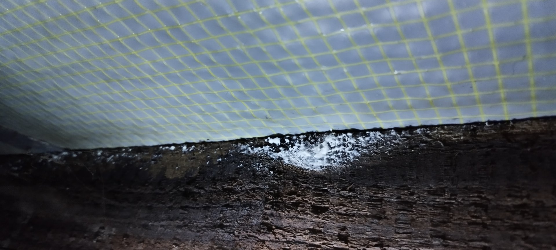

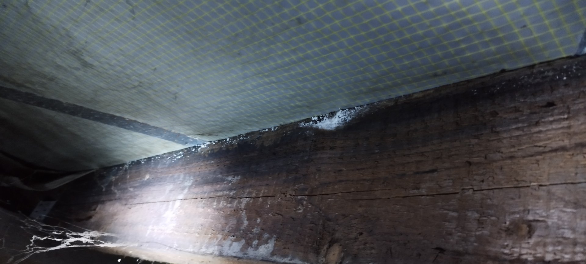

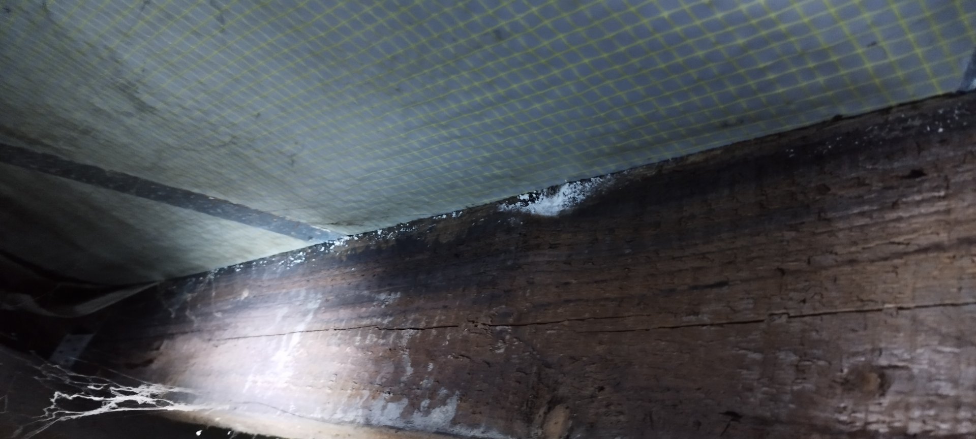

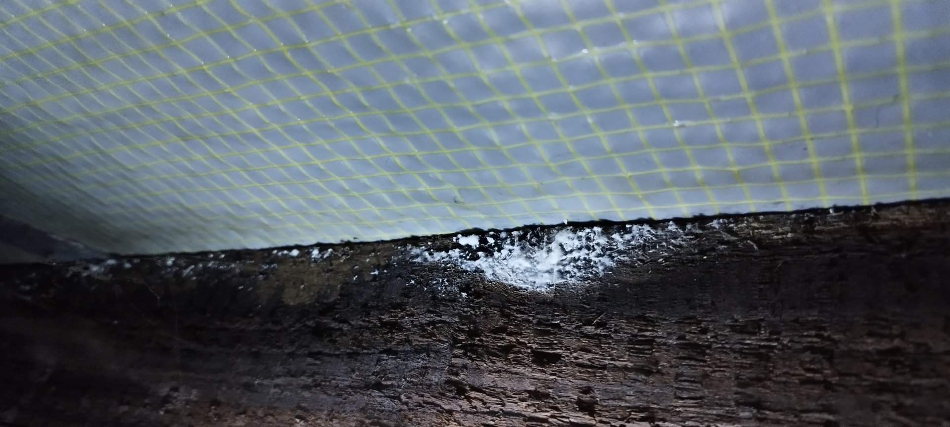

    Hallo zusammen!
    Ich bin neu hier, bei meiner Recherche bin ich auf dieses Forum gestoßen und hoffe, Antworten zu finden :)
    Wir stehen vor einem Hauskauf. Dort habe ich im Kaltdach-Bereich die anhängenden Fotosgemacht.
    Kann mir Jemand eine Einschätzung geben, ob das ggf. der Hausschwamm sein kann?
    Vielen herzlichen Dank im Voraus!

    Von der Farbe insofern das Foto gut aufgenommen ist , eher nicht @BaUT ? Sieht eher wie ein Myzel aus von ... , aber kein Hausschwamm.

    Hätte auch als erstes auf eine Nassfäule getippt - vielleicht Porenschwamm

    Die Substanz des Holzes wirkt absolut ok. Wie würde man eine Behandlung von Außen vornehmen und kann man sich das als erfahrener Heimwerker selbst zutrauen?

    Schimmelbekämpfung ist das eine aber du solltest vielleicht die Belüftung des Daches optimieren, damit es erst gar nicht zu Tauwasserniederschlag an der ollen Dragofol kommt.
