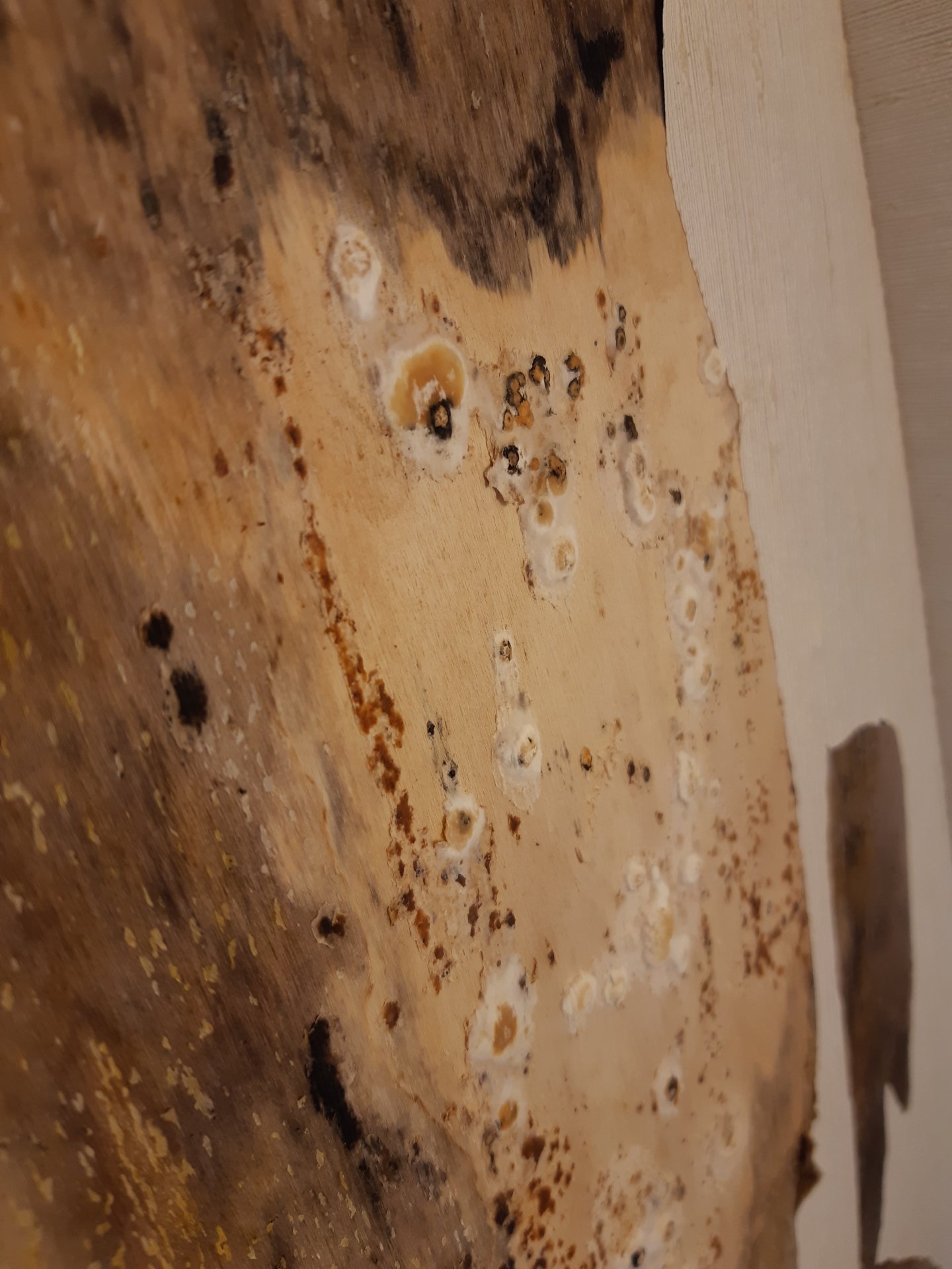

    Hallo Forum,
    ich habe eine feuchte Stelle im Wohnwagen und während der Sanierung kam nun folgender Pilz zu tage.
    Ich bin in großer Sorge, dass es sich hierbei um Hausschwamm handelt? In der Hoffnung, dass hier schon öfters Pilze identifiziert wurden wende ich mich an Euch.

    Bei serpula lacrymans zeigen sich nach kurzer Zeit am Fruchtkörper Wassertropfen - ist das schon zu sehen?
    Oder zeigen (Echt-)Holzbauteile schon einen großen Würfelbruch?
    Wenn nicht, ist es meistens ein harmloserereer Mitbewohner.
    Für alle gibt es schnelle Maßnahmen:
    1. Baubiologen o.ä. suchen ... kann gut funktionieren .. aber leider oft auch viel Voodoo ...
    2. H2O2 vernebeln lassen ... funktioniert bei jedem Sporenbefall eigentlich immer - und final!
    3. oder (absolut effektiv! Aber ...) Verneblung von "Chlor..." (... bitte nur, falls man den Wowa eine Weile nicht selber nutzen möchte ...)
    Nach den Fotos ist das aus meiner laienhaften Sicht eher kein EHS.
