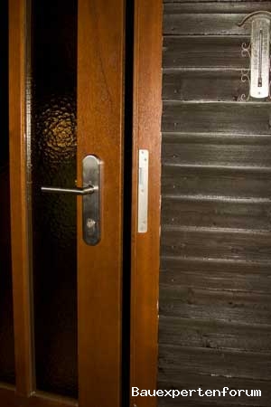

    Haben heute von unserem tür- und Fensterbauer eine neue Haustür bekommen. Hatten eine nach außen aufgehende Tür geordert. Ich wundere mich jetzt , daß der Beschlag, dort wo das Schloß fasst, von aussen sichtbar ist und mit kreuzschrauben angeschraubt wurde. Ist das so üblich, hatte eigentlich nicht erwartet, das der anschlag so zu sehen ist ( anbei eine Aufnahme von aussen gesehen.)
    Bin totaler Laie, aber kommt mir komisch vor....lt. Türbauer machen die das immer so.... Ist das bei einer nach aussen öffnenden Tür, die von dem Betrieb selbst gefertigt wurde so standard??? Bitte um schnelle antwort bevor das Geld fliest...Danke[​IMG][​IMG]

    Es darf wohl nicht sein, dass das Schließblech von außen abzuschrauben geht. Die zwei Schrauben raus und mal kräftig gezogen und Du hast unliebsamen Besuch.
    Oder ist das Blech noch andersweitig gesichert ?!

    Du meinst das Winkelschließblech.
    Wie ist es denn ggf. noch befestigt?
    Besitzt die Tür nur eine Einfachverriegelung (also neben der Falle nur einen Riegel direkt am Schloß) oder ist es eine Mehrpunktverriegelung?
    Wie sieht es auf der Bandseite aus?
    Was befindet sich (wenn Tür eingebaut) rechts von der im Bild sichtbaren Zarge?

    Macht bitte ein Foto
    von dem Schließblech, wenn die Tür offen ist!!!
    Nur soviel, in der Regel hat mann bei so ner Tür noch oben und unten mind.
    zwei Bolzen, die beim Verschließen in den Rahmen (Schließplatten) greifen.
    Wenn das mittlere Schließblech auch vom Falz geschraubt ist, ist diese Ausführung soweit beurteilbar korrekt.
