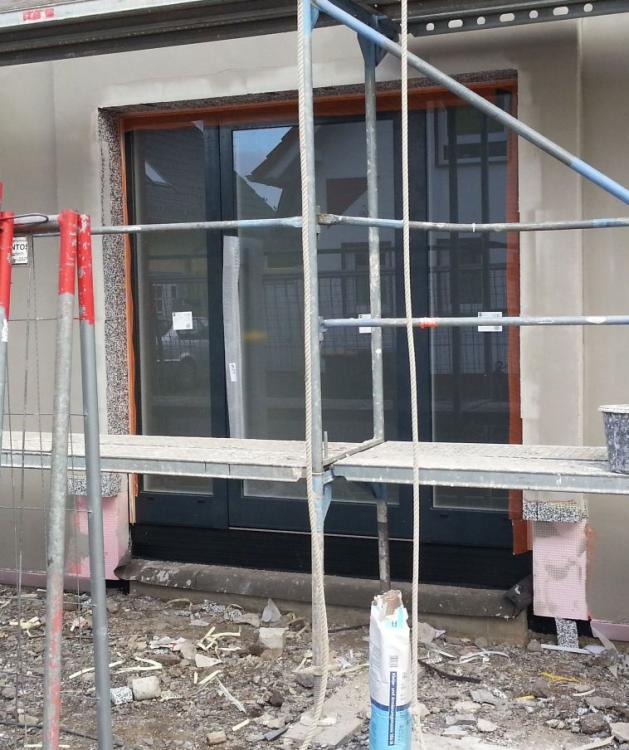

    haustuer1.jpg Anbei ein Foto der Haustür - Höhe 2,41 (Rohbaumaß); Material Aluminium, außen: anthrazit, innen: weiß
    Der Putz ist weiß gestrichen worden. Wärmetechnisch handelt es sich ein KFW70-Haus und lt. Baubeschreibung ist die Haustür mit "Wärmeschutzverglasung" ausgestattet.
    Natürlich ist eine schönere Aufsatzfüllung purer Luxus. Es sieht einfach besser aus. Wir wollen keine DIY-Lösung und keine ungedämmte Aluplatte draufkleben. :-)
    Sind die Türflügel von unterschiedlichen Herstellern untereinander austauschbar?
    Ist ein Budget von 2.000Euro für eine Aufsatzfüllung realistisch?

    warum so etwas? es wird nicht funktionieren, in das profilsystem des herstellers x einen türflügel des profilherstellers y einzusetzen. du musst schon bei dem hersteller x bleiben.
    frag den tür- oder fensterbauer, ob er das glas gegen ein wärmegedämmtes sandwichpaneel wechselt und was das kostet. lässt du einen anderen metallbauer dran dran, ist dein gewährleistungsanspruch futsch!

    Hat er doch, tauscht doch nur das Glas der Türe gegen eine Aufsatzfüllung aus. Bleiben doch die beiden Seitenteile in Glas, oder????
    Türflügel eines anderen Herstellers geht zu 99,9% nicht.
    Alle Alu-Türen sind darauf ausgelegt entweder Glas oder eine Füllung egal ob Aufsatz oder Einsatz aufzunehmen.
    Der Umbau ist für einen Fachhandwerker, was ich eingangs schon erwähnt hatte, ohne oben geschilderte Probleme leicht zu bewerkstelligen.
    Es geht auch nicht darum die Tür wärmetechnisch aufzurüsten sondern der TS möchte für sich eine schönere Lösung. Geschmackssache, eine solch einfache Tür mit Klarglas finde ich schön.
    Der TS möchte eine Aufsatzfüllung wie er Eingangs geschreiben hat. Bei A...... hat die einfachste Füllung einen U-Wert von 0,81 und liegt damit vermutlich schon besser als das sogenannte Wärmeschutzglas. Ich gehe mal davon aus, dass die 2 - 3 anderen etablierten Hersteller solcher Füllungen ähnlich Werte haben.
    Für 2.000 € Budget kriegst Du schon was, mach Dir deswegen keine Sorgen.

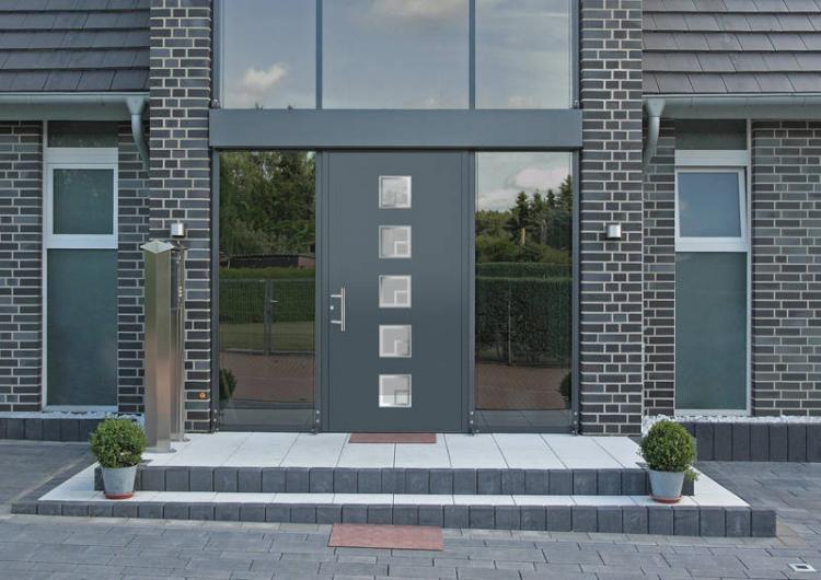

    sowas würde ganz gut passen...
