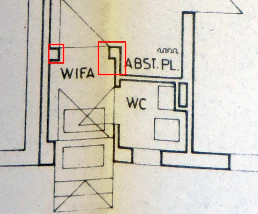

    Unser Plan fuer die Haustuer sieht z.Zt. so aus:

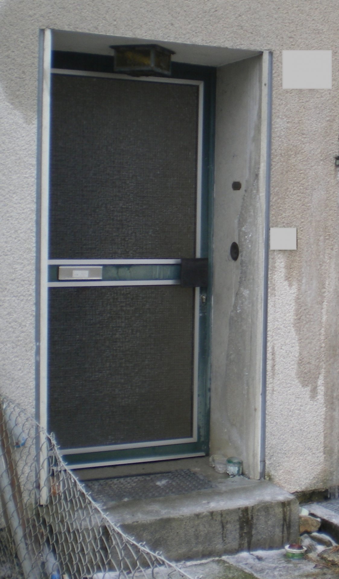

    Da diese Stahltuer (Stahlprofilrohrrahmen) aeusserst robust ist, keinerlei Rost aufweist und tadellos funktioniert, entstand die Idee, sie im Zuge von Daemmmassnahmen nach aussen zu versetzen und zu daemmen - statt sie durch eine viel teurere neue Tuer zu ersetzen. Zur Daemmung werden aussen und innen an Zarge und Blatt XPS-Plattenstuecke bzw. Schaum sowie 2 zusaetzliche Kunststoffscheiben (innen und aussen, ueblicher Abstand, um Konvektion zu vermeiden) angebracht. Das Profil soll zusaetzlich innen ausgeschaeumt werden.
    Nach Entfernen der Marmorseitenverkleidungen wird die Zarge ausgestemmt und
    aussen wieder einzementiert, dabei wird die Zarge per Holzkeile und Wasserwaage exakt ausgerichtet. Der Sockel wird verlaengert und die Abtrittmulde versetzt, ein kleines Schraegdach soll den Wetterschutz sicherstellen.
    1. Was muss man bei diesem Versetzen beachten?
    2. Kann man die rot umrandeten Bereiche der Innenmauer wegstemmen, ohne die Statik zu gefaehrden?

    das Vorhaben ist laut EnEV nicht zulässig, da die Türe den U-Wert nicht schafft.
    Wer bringt den U-Wert Nachweis schriftlich für eure "Basteltüre"?
    Ganz abgesehen davon ist es überhaupt nicht sinnvoll sich so eine alte Tür zu behalten, wenn man den Rest des Hauses schon dämmt.
    Zur Frage der Statik ist es wie immer:
    Ein Statiker mit einem kurzen Termin vor Ort, der sich die Situation genau und auch die Geschosse darunter und darüber anschaut
    kostet nicht viel (vielleicht ca 200-300 EUR) und dann habt ihr eine belastbare, schriftliche Stellungnahme.
    Alles andere sind wertlose Informationen. Wenn euch jetzt jemand in einem anonymen Onlineforum unter Pseudonym sagt,
    es ist warscheinlich kein Thema, und ihr ballert die Ecke weg, dann gibt es irgendwo Risse, dann habt ihr auch nicht gewonnen.

    Schade, dass die ENEV-Anforderungen einen so schönen Retro-Eingang versauen. Ich würde gar nichts machen und lieber den marmornen Eingang wieder aufarbeiten lassen. Mit WDVS sieht das Haus dann halt totsaniert aus. Wenn ich die Lichtschächte sehe, kommt doch gleich das nächste Anschlussproblem zum Vorschein.

    Es gibt ja auch schöne, moderne Aluhaustüren zu kaufen in Ähnlichem Look.

    Ein U-Wert von 1,8 erscheint nicht voellig utopisch, da auch Dichtungen angebracht werden und der Glasanteil ja beliebig verkleinert werden kann. Es sind hier in der Nachbarschaft (nur Altbestand >40 Jahre) auch - soweit bekannt - keine Faelle aufgetreten, wo ueberhaupt U-Wert-Nachweise bei Daemmmassnahmen behoerdlicherseits erforderlich wurden - gleich ob bei Eigenleistung oder bei Firmenauftraegen.
    Angesichts der enormen Kosten bei Daemmungen in Altbauten scheint da eine gewisse sinnvolle Toleranz bei Altbauten zu bestehen, denn auch wenn die aktuellen U-Werte nicht eingehalten werden, profitiert die Allgemeinheit von weniger Schadstoffausstoss durch Verbesserungen, die sonst wegen zu hoher Kosten ganz entfielen. Gerade bei Fenstern und Tueren duerften ja die paar letzten Zehntel zur Erreichung des vorgeschriebenen U-Wertes die teuersten sein (ev. exponentielle Zunahme).

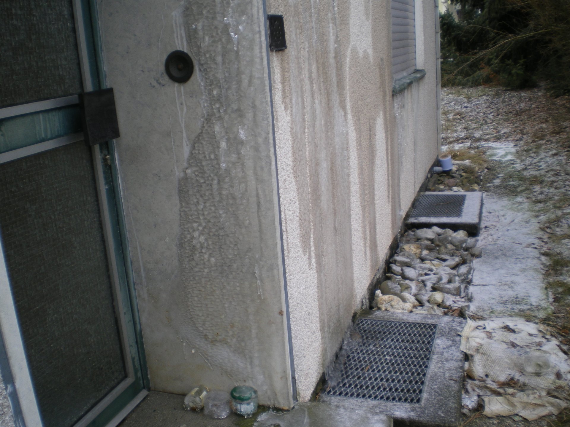

    Waende hingegen sind viel einfacher zu isolieren, hier haben wir Neopor (>15cm)vorgesehen. Allerdings sind die Lichtschaechte, wie ja auch vermutet, ein Problem. Was empfiehlt sich da als kostenguenstige Loesung? In den Kellerraeumen wird kein Tageslicht benoetigt und Lueftung wird per KWL sichergestellt, eine En tfernung ist also kein Nachteil fuer die Nutzung. Die Kellerwaende ebenfalls zu daemmen, ist angedacht, aber nicht unbedingt noetig, da Kellerdeckendaemmung einfacher und billiger wird.
    Die Kieselsteine als Sickerelemente duerften bis zum Fundament oder darunter reichen (hierzu gibt es keinen Hinweis in der Baubeschreibung).
    Kann man die Schaechte von der Kellermauer thermisch trennen, also eine Trennfuge einbringen? Dadurch ersparte man sich die Totalentfernung.
    Was gibt es fuer Alternativen?

    Statik:
    Dieser Haustyp ist in der Gegend haeufig, da zu der Zeit mehrere Bauvorhaben des Bautraegers ausgefuehrt wurden. Alleine im Umkreis von 700m gibt es ca. 25 identische Haeuser. Also besteht ja die Moeglichkeit, dass jemand bereits genau passende Informationen/Gutachten zur Entfernung dieser Mauerstuecke besitzt.
    Sicherlich wird eine Entschaedigung fuers Scannen nicht 200-300 Euros ausmachen, und vielleicht gibt es noch Erfahrungswerte obendrein, ob Risse danach entstanden sind.
    Es handlt sich um Stahlbetondecken (Keller, Erdgeschoss).

    Nochmal : Statik aussagen nur vor Ort und nicht irgendwelche Scans von Vergleichs Objekten
    Dann kannst du es dir ganz sparen und gleich einschlagen.
    Zum Thema EnEV geht es nicht darum welchen U Wert du mit der Aktion praktisch erfüllst sondern wie du ihn auf dem Papier nachweist . Das kann sicher nur ein Türenhersteller, Schreiner, Metaller usw machen . Werden sie aber nicht. Daher blod gelaufen.

    Das. Problem mit den Lichtschächten ist einfach dass die Dämmung 15-20 cm drüber steht und so weniger Licht und Luft reinkommt

    Wenn Du die Kellerwände abdichten und dämmen willst, dann würde ich die Lichtschächte abbrechen, durchdämmen und dann entkoppelt Fertiglichtschächte davorstellen. Die Kellerfenster würde ich behalten, wer weiß was es noch für Frischluftanforderungen o.ä. gibt.
