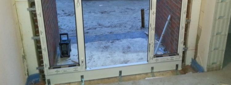

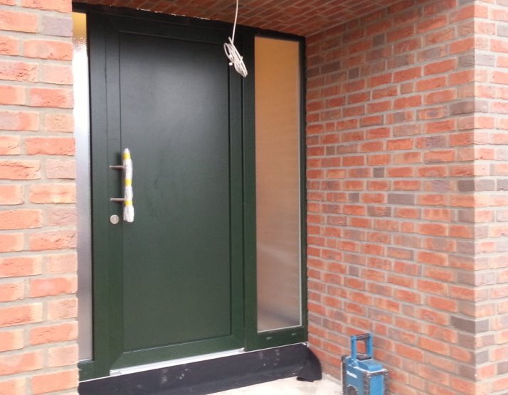

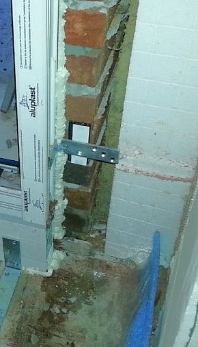

    In Anlehnung an den Beitrag "Haustürlaibung-WDVS" schreibe ich hier.
    Bei uns ist die Haustür auch weiter zurück gezogen.
    Jedoch haben wir ein Klinkerwand (und drüber ist auch Klinker)
    Die Haustür ist in die Stirnseite der Klinkersteine geschraubt.
    Die Schrauben alleine in der Stirnseite der Klinkersteine scheint mir nicht besonders stabil auf Dauer.
    Wie bekommt man den Rahmen weiter befestigt?
    Wie schließt man die Lücke, zur Zeit schaut man auf die Dämmung (14 cm) zwischen Mauerwerk und Klinker?

    auf jeden Fall mal den Randdämmstreifen ergänzen.

    Hallo - ich gehe mal von Neubau aus?
    Also wenn ich mit das dritte Bild anschaue dann frage ich mich wie denn hier die Dämmung zw. Verblender und Hintermauerwerk neben der Haustür vervollständigt werden soll und wie die aktuell gravierende Wärme-/Kältebrücke durch den Verblender beseitigt werden soll.
    Oder wirde neben dem Profil noch ein Dämmelement bis an die Innenschale herangesetzt - bündig innen mit Haustürprofil und angearbeitet an die vorh. Dämmung?
    Wie sollen hie die entsprechenden Abdichtungen links/rechts vorgenommen werden?

    @ R.B.: das wird irgendeine Trennung der BoPla sein denke ich, da noch kein Estrich eingebaut...

    Daran glaube ich weniger, Randdämmstreifen ist ja inkl. Folie vollständig sichtbar. Könnte sich evtl. um die Vorbereitung für den Estrich handeln, und dann muss in der Ecke und an der Tür ergänzt werden, bevor die den Estrich rein kippen.

    Unabhängig von der "Kältebrücke" der Befestigung, hast du eher eine größere Wärmebrücke.
    Auf dem letzten Bild gut zu sehen, das links und rechts neben dem Türrahmen der Klinker zu sehen ist, der leitet die Wärme von innen sehr gut nach aussen. Kommt da zum Innenraum nicht noch irgendwie Dämmung drüber, wird diese Stelle, wie auch immer das innen gelöst wird, immer kalt bleiben und die Wärmebrücke bleiben.
    Ein weiterer Punkt ist die Abdichtung von aussen im unteren Bereich der Tür. Diese wird links und rechts wohl nicht mehr richtig an die Abdichtung hinter dem Klinker rangeführt werden können. Klar, es ist überdacht, aber trotzdem falsch ausgeführt

    wilting - wenn das breite helle links und rechts vom türelement die dämmung ist, dann ist der bauschaden vorprogrammiert und dann fehlt noch so vieles!
    ein klassisches problem für arbeiten ohne planung!!!

    das problem der geschaffenen fakten und der fehlenden äußeren abdichtung bleibt, wenn nicht noch einmal neu eingebaut wird.
