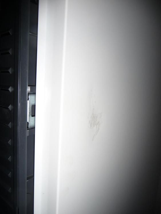

    mein kleines EFH von isdochegal nähert sich langsam der Hausübergabe. Soweit lief alles gut, nur ein paar Mängel am Dach sind wir gerade noch in Diskussion.
    Ich habe zwei kleine Fragen an euch wo ich mal um einen Rat bitte. Ich baue ja jetzt mein erstes Haus ;)

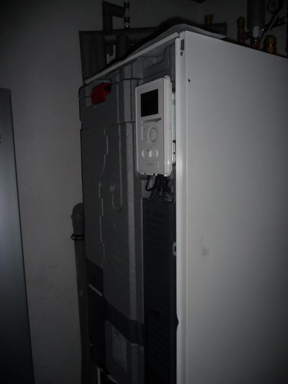

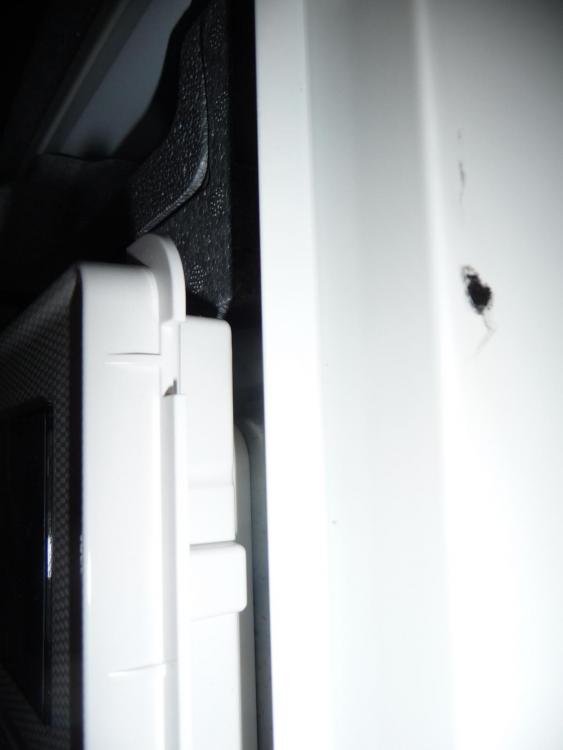

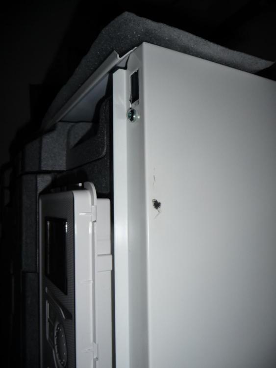

    1. Meine Nibe Wärmpumpe weist einen kleinen Transportschaden auf. Dieser wurde auch auf dem Lieferschein dokumentiert. Welche Gutschrift ist hier gerechtfertigt ??? Es ist eine Nibe F1245 E EM.
    2. Vertraglich zugesichert wurden mir 5 Monate Bauzeit. Welche Konsequenz ergibt sich daraus, falls die Bauzeit überschritten wird ??? Gutschrift hier möglich oder was ist hier gerechtfertigt ?

    Grundsätzlich steht Dir eine WP ohne Transportschaden zu.
    Wichtiger ist natürlich, daß die WP einwandfrei funktioniert, der lackschaden ist eher ein Schönheitsmakel.
    Du kannst darauf bestehen daß das Teil ausgetauscht wird oder der Lackschaden durch geeignete Maßnahmen ausgebessert wird oder Ihr einigt Euch auf eine Preisminderung. Die Höhe wäre zu verhandeln. Da gibt es keine Richtwerte.
    Bauzeit: Bei einer verlängerten bauteit dürfte der GU wahrscheinlich (hier wäre natürlich der Vertragstext hilfreich!) schadensersatzpflichtig werden. Dauert es z.B. 1 Monat länger als vereinbart entsteht Dir ein Schaden, weil Du z.B. einen Monat länger Miete zahlen mußtest. Der Schaden ist natürlich nachzuweisen.
    Inwieweit die 5 - monatige Bauzeit aber ein fixer Termin ist, dürfte aus dem Vertragswerk hervorgehen, welches ich nicht kenne.

    Meinst Du den Kratzer auf dem Abdeckblech? Das hat keinen Einfluss auf die Maschine selbst, d.h. der Lieferant bzw. Transportunternehmen sollen einfach das Seitenteil austauschen. Ansonsten gibt´s für den Mangel einen Blumenstrauß für die Bauherrin.
    Mangel beim Lieferanten anzeigen und abwarten.
