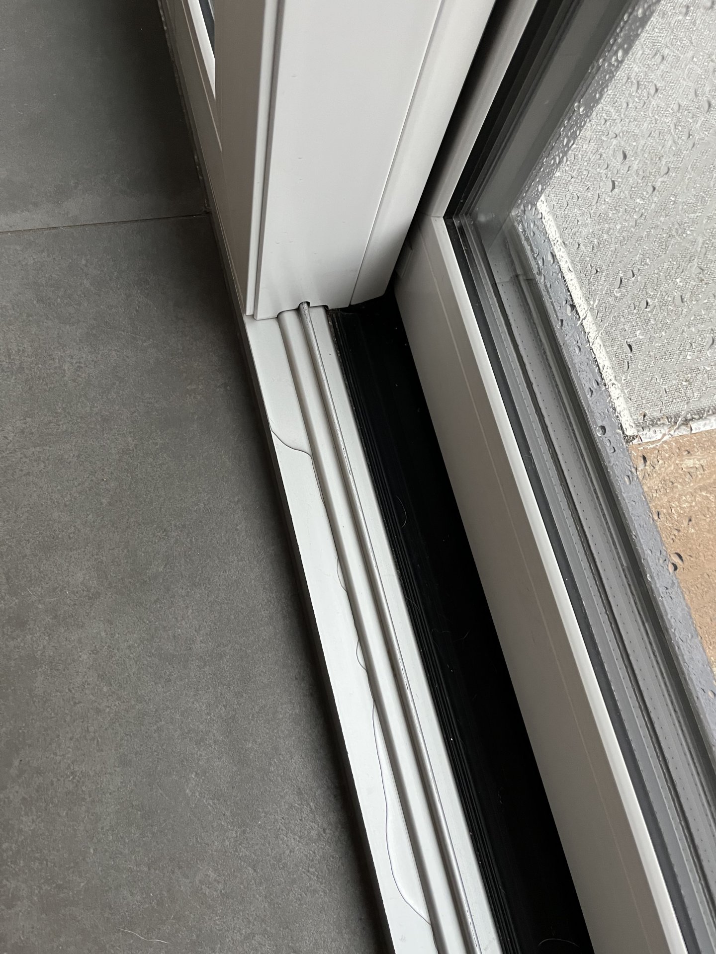

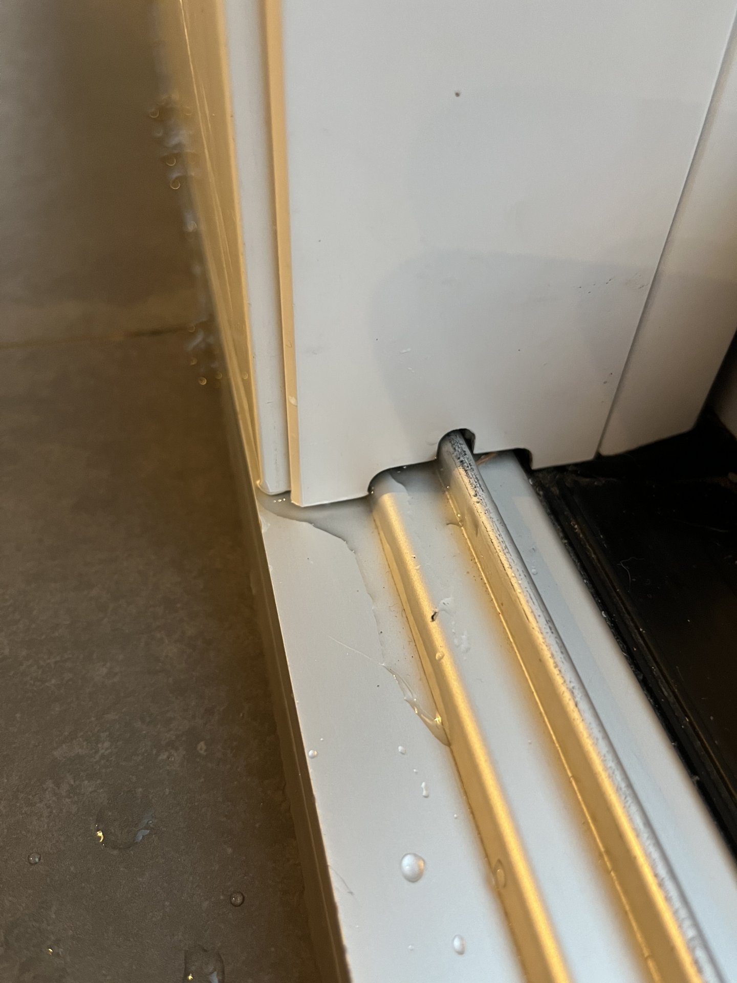

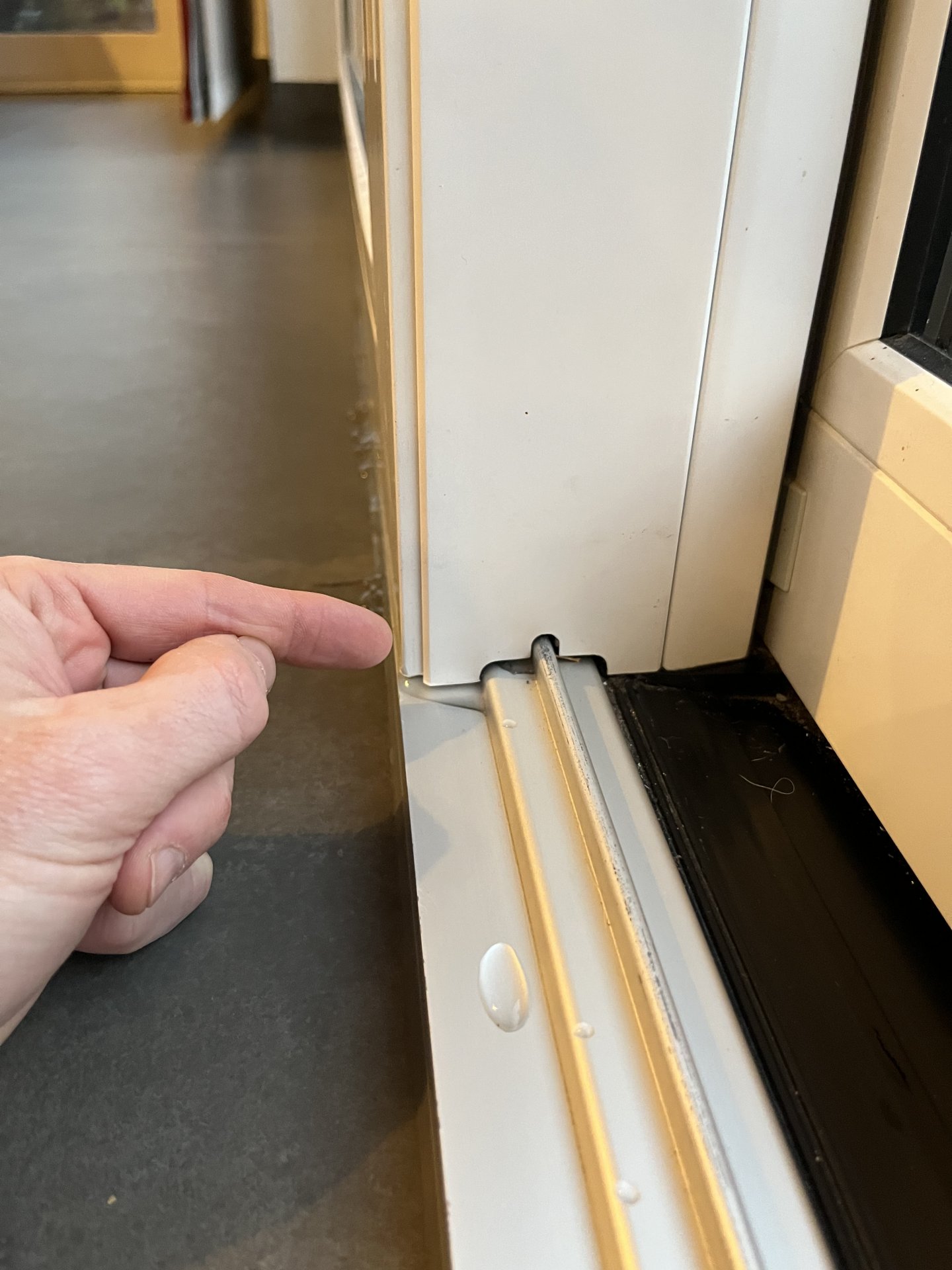

    heute war es mal wieder soweit. Wenn aus einer gewissen Richtung der Wind kommt und es stärker regnet ist eins meiner Schiebeelemente nicht dicht und es tritt Wasser ein. Dabei scheint das Wasser nicht über die untere Schwelle einzutreten sondern irgendwie über den Schiebeelementrahmen. Siehe Bild im Anhang. Nun hatte ich schon zwei mal meinen Fensterbauer da. Einmal wurde wohl die Scheibe ausgebaut und nochmals der Rahmen von innen versiegelt. Allerdings bringt dies keine Verbesserung. Wir wohnen nun schon seit 2015 in unserem Haus und haben dieses Phänomen erst seit letztem Jahr. Eventuell hat jemand hier im Forum eine Idee was ich noch tun könnte und wie ich hier weiterkommen kann.

    tritt das Wasser nur auf der Innenseite aus dem Schiebeflügel aus?
    Bitte nochmal Bilder des gesammten Elementes von innen und aussen einstellen.

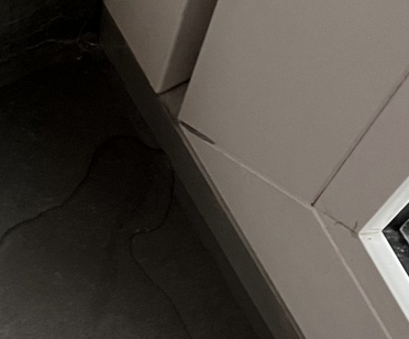

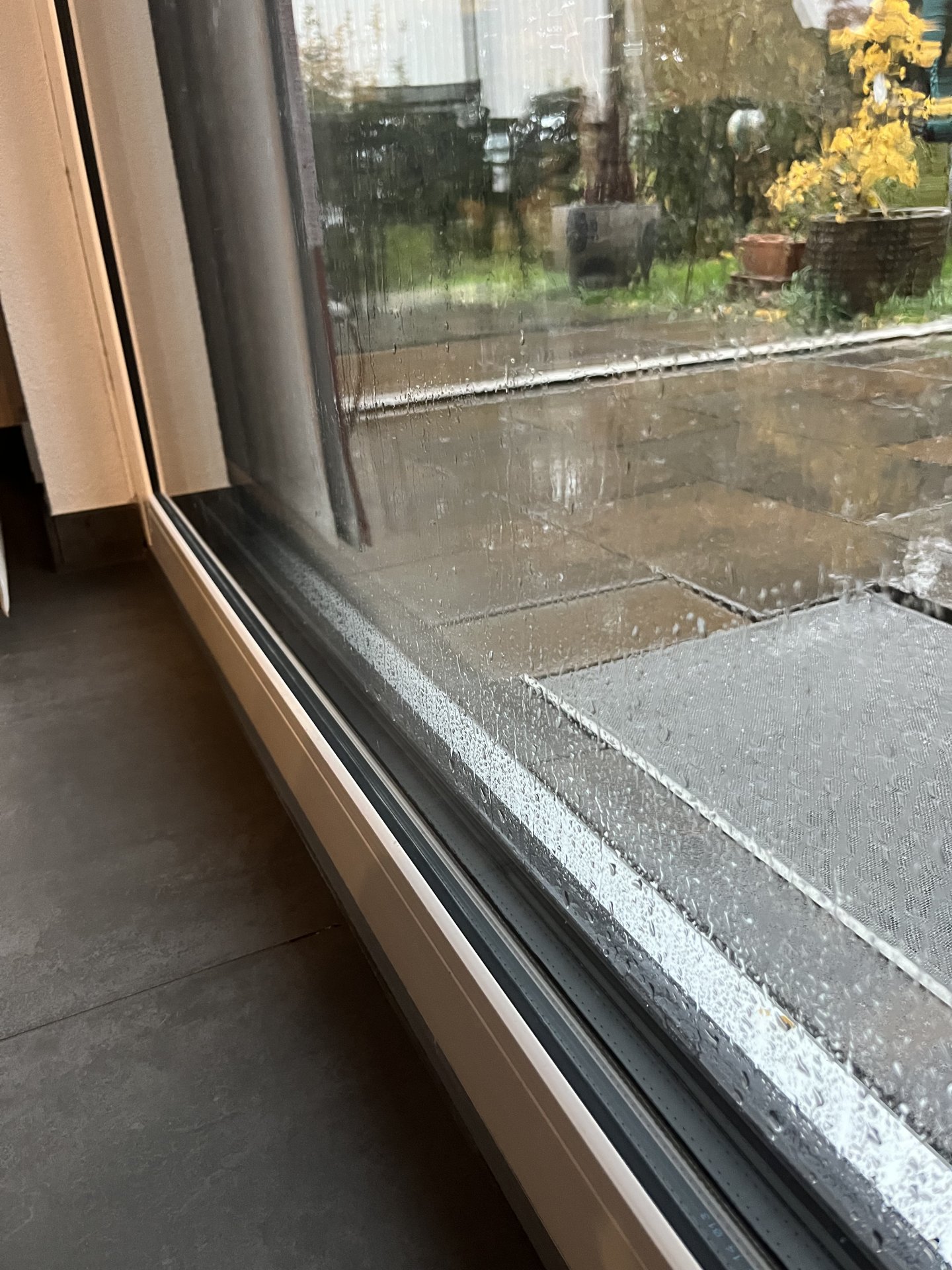

    Ja das Wasser scheint über den Schiebeflügel einzutreten. Es steht dann lediglich auf der Innenseite des Flügels auf der Bodenschiene und läuft dann irgendwann runter auf die Fliesen. Bilder der gesamten Einbausituation kann ich allerdings erst am Wochenende machen da ich momentan unterwegs bin. Anbei aber noch ein paar andere Bilder:

    die Abläufe würden bereits kontrolliert und auch Kondenswasser ist ausgeschlossen. Es tritt nur aus wenn es stärker regnet und der Regen direkt auf dieses Element trifft.

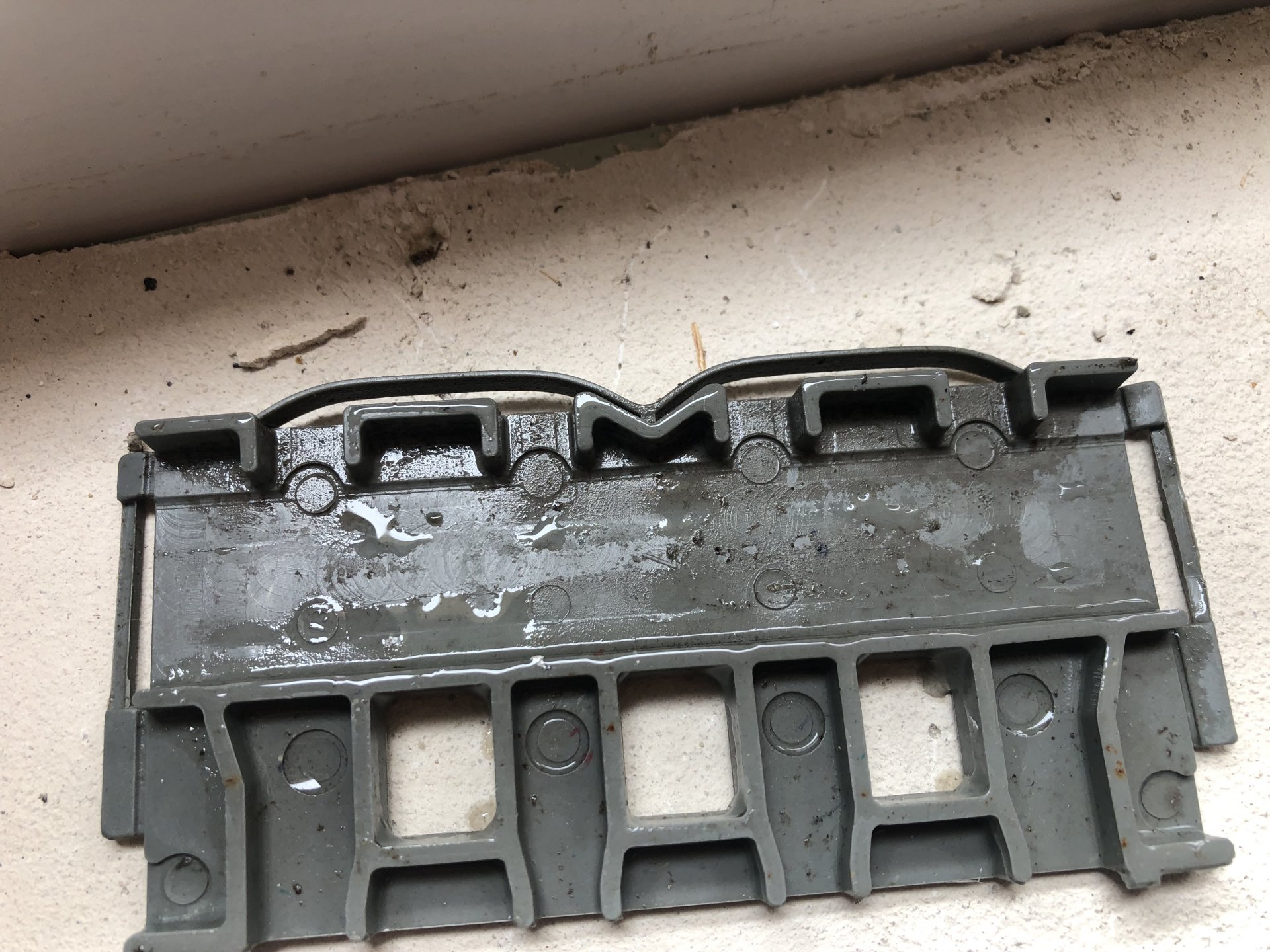

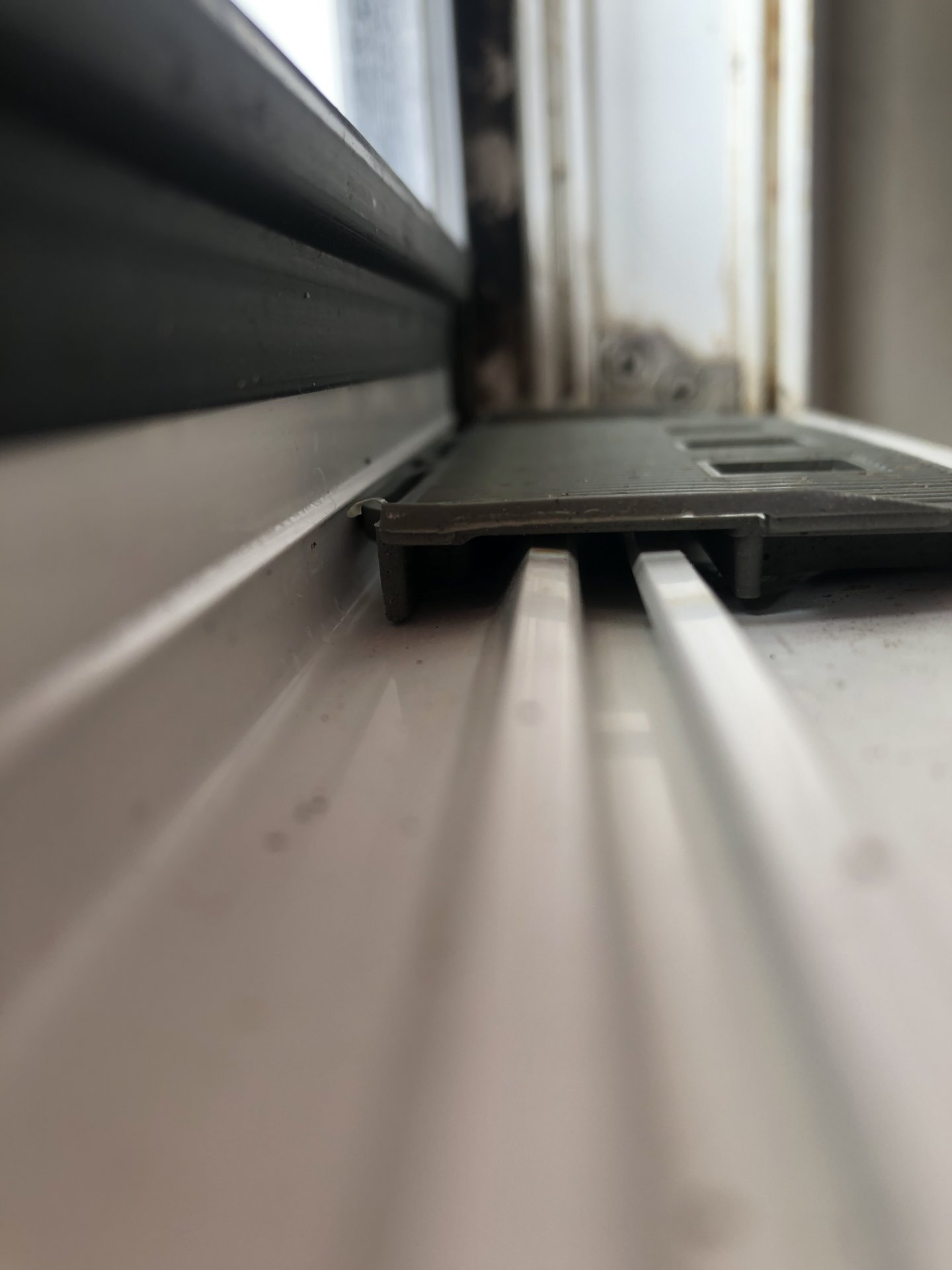

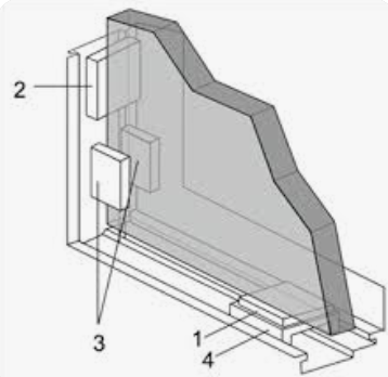

    wenn die Klotzbrücken bis auf den Glasfalzgrund reichen und dadurch auf der Außenseite unten zuviel von dem hinteren Falz verschließen, dann kann es passieren, dass das Wasser im Glasfalzt über die Stege steigt.
    Am besten zwischen den Klotzbrücken nochmal Ablauflöcher bohren....aber nur bis in das Profil, damit das Wasser über die äußeren Löcher ablaufen kann.

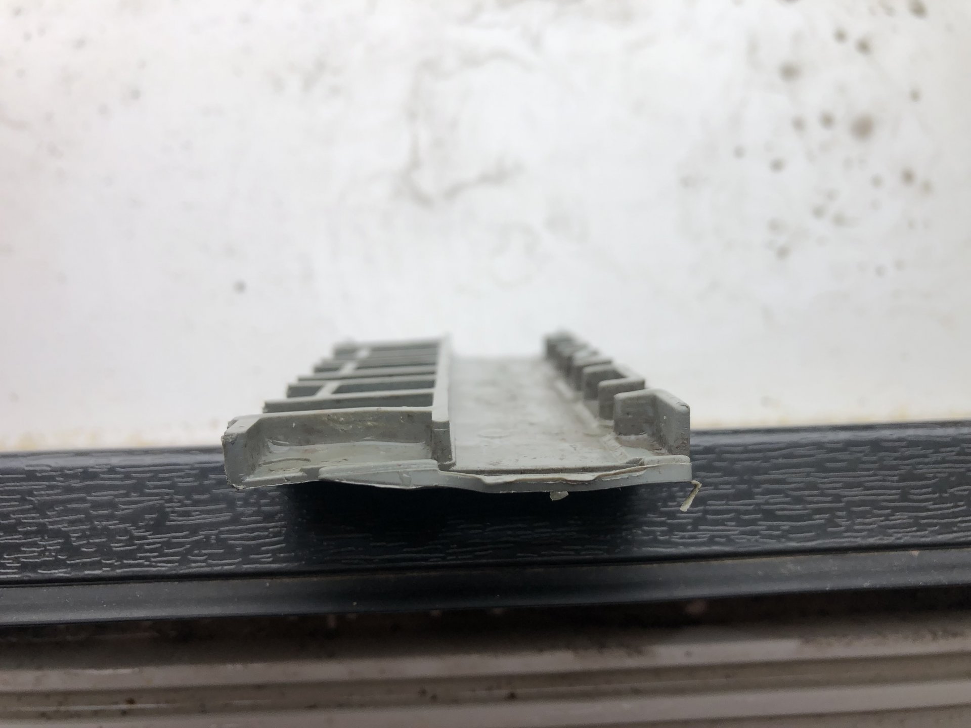

    Ich habe es schon zwei mal anders erlebt...beides mal mit Verglasungsbrücken die die äußere Nut so klein machen, dass das Wasser sich davor aufstaute und dann über die Ecken der Glashalteleisten ausgetrtene ist.
    Schau dir mal die Gehrung an.

    ich hab' da noch ein paar Bilder gefunden welche verdeutlichen, wie wenig von der Nut noch über bleibt, wenn diese Brücken eingebaut sind.

    Aber es ist möglich!
    Beim ersten Mal war es ein Element 1,6 x 4,8 (bxh) und es hat 5 Termine gebraucht, bis wir da drauf gekommen sind.

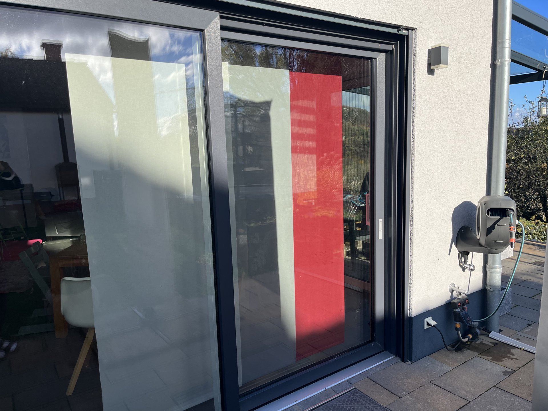

  17. #17 NGermann, 19.11.2023
    NGermann
    NGermann
    26.10.2023

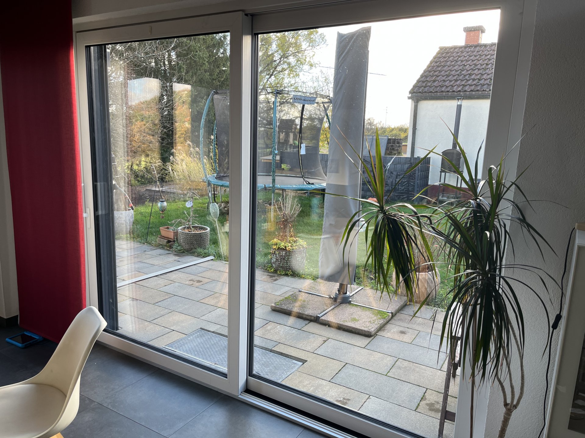

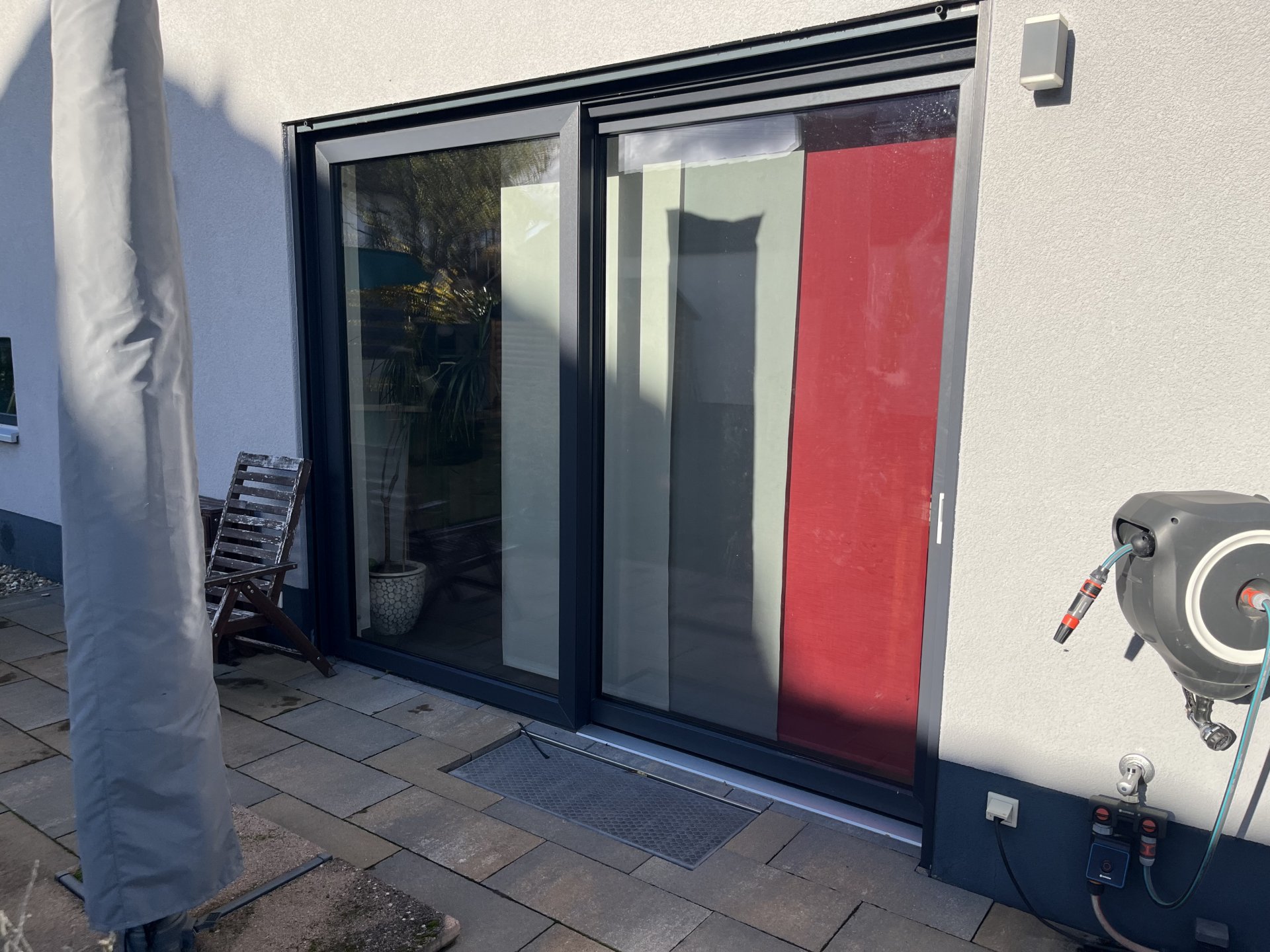

    Danke für die interessante Diskussion. Ich sollte ja noch Bilder der gesamten Einbausituation schicken. Hier sind sie( Anhang). Vor dem Fenster ist ja ein Lichtschacht. Reicht dieser nicht zur Entwässerung? Müsste ich nochmal einen zusätzlichen Ablauf hinzufügen? Bin am überlegen ob ich zum Testen mal die Pflasterstein Reihe direkt davor einfach rausnehme. Was meint ihr? Die anderen Punkte werde ich alle nochmals mit meinem Fensterbauer besprechen.
    Gruß Nico
  18. #18 das ICH, 20.11.2023
    das ICH
    das ICH
    08.04.2023
    541
    287
    öbuv Tischlerhandwerk
    Dortmund
    Der Lichtschacht reicht als Entwässerung in aller Regel nicht aus (ist ja auch nur ein Lichtschacht). Grundsätzlich sollte vor einem bodentiefen Element immer eine Entwässerungsrinne sein, damit ggf. ansteigendes Wasser direkt abgeleitet wird. Spitzwasser entsteht auf der Rinnenabdeckung auch nur sehr wenig.
    Da bei dir das Wasser aber auf der Innenseite ist, kann ausgeschlossen werden, dass das Wasser über das Bodenprofil in dein Wohnzimmer eindringt (oder hast du auch auf der dem Garten zugewandten Seite der Führungsnase Wasser stehen?).
    Von daher würde ich erstmal nichts an dem Terrassenbelag ändern.

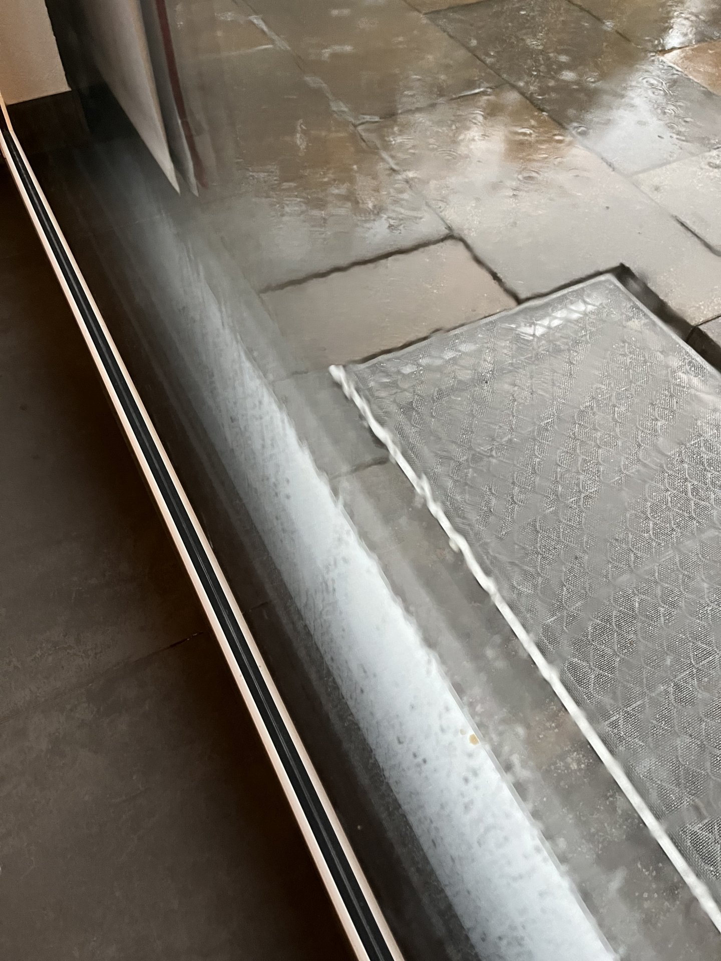

  19. #19 NGermann, 22.02.2024
    NGermann
    NGermann
    26.10.2023

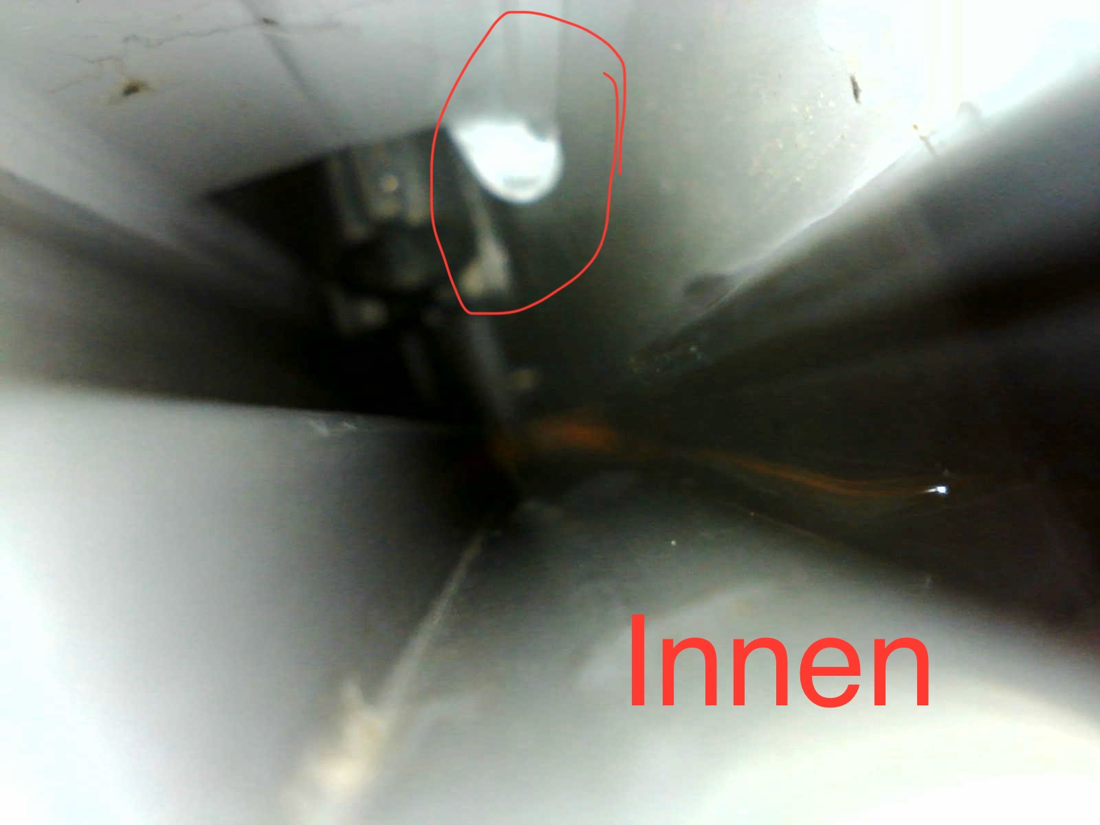

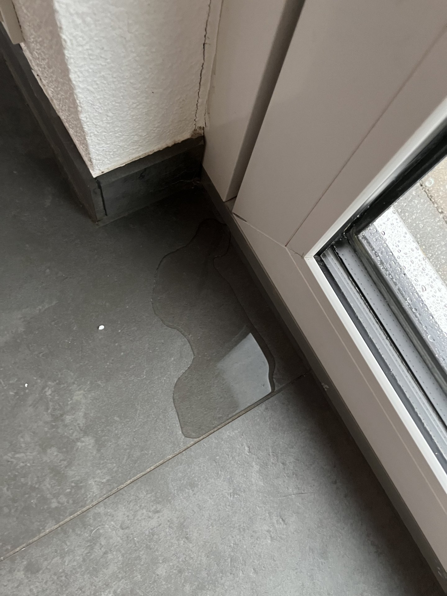

    heute war es mal wieder soweit. Ich habe dann mit einer Endoskopkamera entlang der Laufschiene geschaut ob ich den Wasserauatritt sehen kann. Tatsächlich konnte ich das tropfen auf den inneren Teil der Schiene sehen. Am hinteren Rollenlauf tropfte es permanent herunter( siehe Bild). Kann ich nun davon ausgehen das das Wasser über den Flügel eintritt? Bleibt noch die Frage wie kommt es dort hinein und warum die Entwässerung nach außen nicht funktioniert. Hat jemand einen Tipp wie ich weiter verfahren könnte?
    Gruß und Danke,
    Nico
  20. #20 das ICH, 23.02.2024
    das ICH
    das ICH
    08.04.2023
    541
    287
    Dortmund
    Ausglasen und den Glasfalz überprüfen.
    Wie war denn die Windbelastung bei dem gestrigen Regen?
    ICH bleib bei meiner Auffassung: Das Wasser tritt auf der Außenseite über die Trockendichtung ein, kann nicht wie gewünscht ablaufen und sucht sich dann seinen Weg….z.B. über die Verschraubungslöcher der Stahlarmierung…
