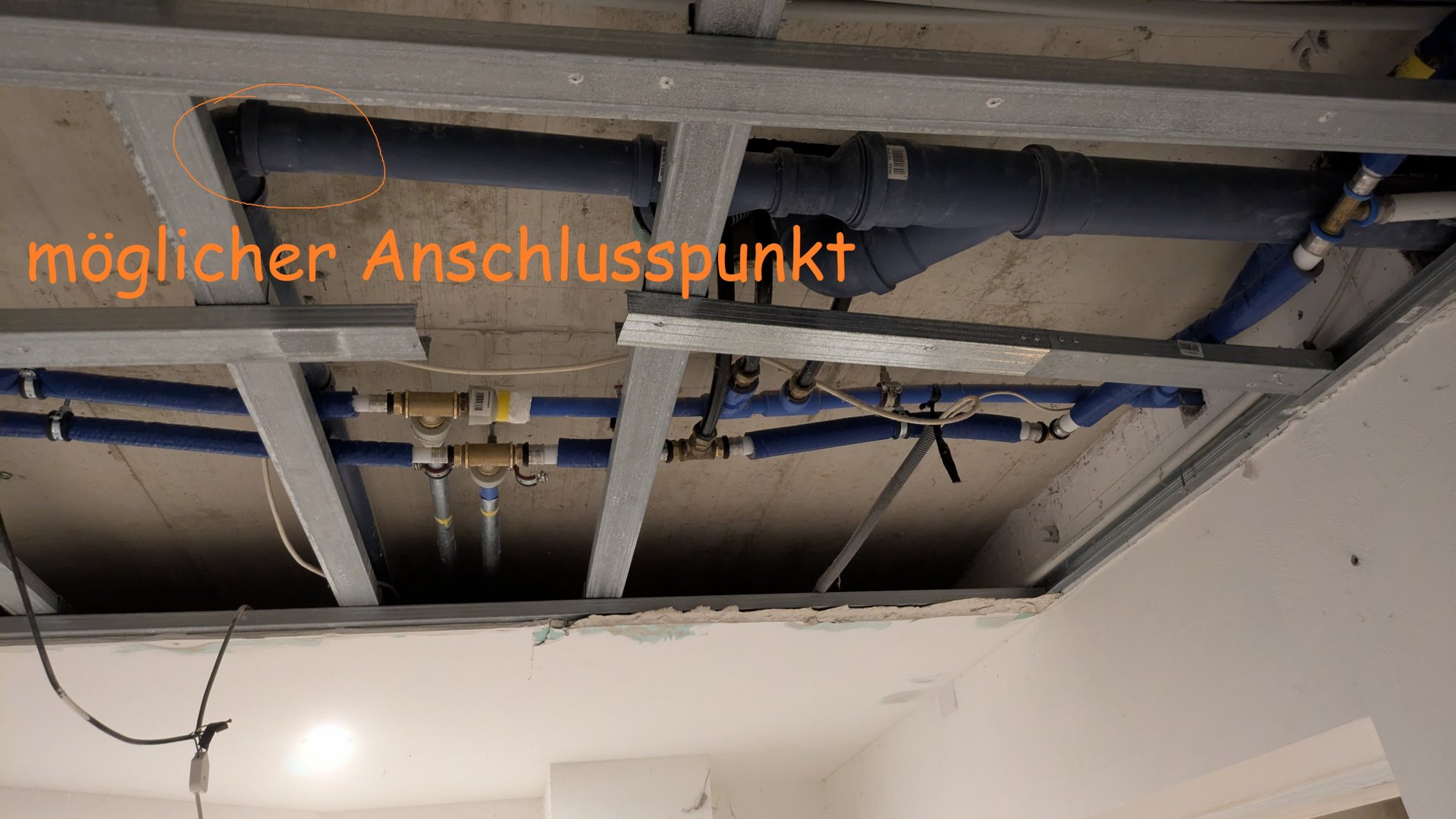

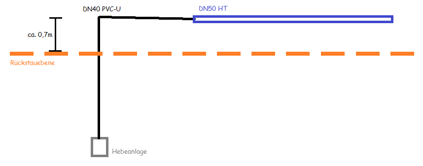

    wir sind derzeit dabei unser Bad im Keller zu renovieren und in diesem Zuge möchte ich auch die Druckleitung der Hebeanlage erneuern. Geplant wäre eine DN40 PVC-U Leitung (geklebt), welche ich über die Zwischendecke bis zum Kanal führe. Der erste Entwurf würde vorsehen, dass ich die Leitung über die gesamte Decke bis zu einer DN50 Sammelleitung für die restliche Kellerabwässer (Waschmaschine, Entkalkungsanlage) führe und dort mit einer DN 40/50 Muffe anschließe. Da der Aufwand relativ hoch wäre (recht wenig Platz in der Zwischendecke auf diesem Weg und ca. 7 m Gesamtrohrlänge), war meine Überlegung, dass ich die Hebeanlage direkt an der in der Zwischendecke verlaufenden Anschlussleitung des Badezimmers anschließe. Leider ginge sich in diesem Falle die Schleife nicht aus, da die Anschlussleitung ziemlich nahe an der Decke montiert wurde. Nachdem ich mit den Rohren jedoch ca. 0,7 m über der Rückstauebene verlaufe, wäre meine Frage, ob ich die Leitung auch ohne Schleife anschließen kann oder dies wegen eines möglichen Rückstaus (bedingt durch Verstopfung der Sammelleitung?) eher ein Pfusch wäre.
    Ich habe euch die Situation versucht mittels einer Skizze und mittels eines Fotos zu verdeutlichen:
    Die blaue Sammelleitung verläuft im Anschluss noch ca. 1,5m weiter zu einem Bogen und im Anschluss nochmal ca. 2m zur Fallleitung des Hauses.
    Ich würde mich über eure Meinungen und Ansichten freuen.
