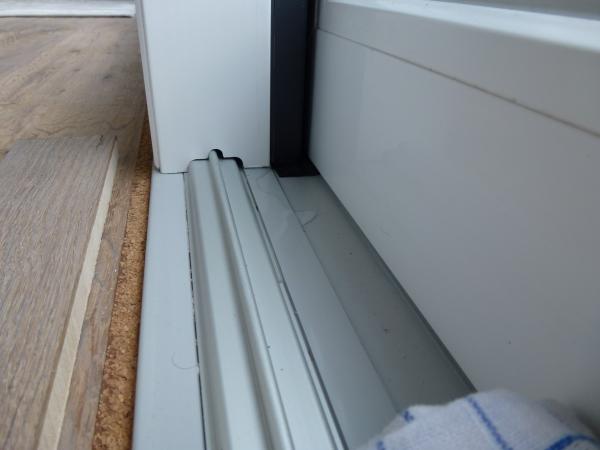

    Das Wasser kommt im geschlossenen Zustand der Türe zwischen dem festen und dem Schiebeteil nach innen über diese etwas erhöhte Schiene! Auch die eingefügte Gummilippe im Schiebeelement hat nichts gebracht.

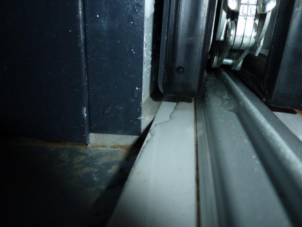

    Ich habe heute zur Probe den Wasserschlauch hingehalten. Es läuft definitiv unten, neben der Laufschiene wie auf dem Bild hinein. Natürlich war die Tür da dann zu. Ich fotografiere morgen mal noch die Situation von innen, wenn die Tür zu ist.

    Es läuft nicht über die Laufschiene, sondern vor der Laufschiene - also noch außerhalb - auf der Schiene davor entlang und zwischen Schiebeelement und fester Scheibe parallel zur Laufschiene. Das Wasser fließt dann entlang der Laufschiene und irgendwann ist es im Wohnzimmer, zwar noch vor der Laufschiene, aber hinter der festen Scheibe.

    Ich Tippe eher auf fehlende Entwässerung im Festteil!!

    Ich wollte nur noch mal zeigen, was ich mit der Aussage meine, dass Wasser zwischen dem festen Teil und dem Schiebeelement durchläuft.

    Es sind dort Dichtleisten, einmal am Fixteil, einmal am Schiebeflügel. Überprüfe ob die Flügel rund sind (lange Wasserwaage) Klemme ein Blatt Papier (oben,mitte,unten) und versuch es raus zu ziehen.
    Was passiert?
    Wenn das Wasser nur dort rein kommt, fließt es nicht Richtung Parkett!!!
    Gruss Schriebs 71

    Sorry, es fließt auch nicht über die Laufschiene drüber. Also kann natürlich dann vorkommen, wenn wir das Wasser nicht mit einem Tuch auffangen und sehr viel Regenaufkommen wäre.
    Das Wasser kommt auf der Leiste rein, wo noch das Schiebeteil drüber läuft.
