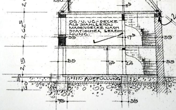

    ich habe vor kurzem ein Haus im Hochwassergebiet gekauft (Wasser zirka bis zur Fensterbank (70cm) einmal in 10 Jahren).
    Erdgeschoss ist dort deswegen unbewohnt. Das Haus ist versichert.
    Im Erdgeschoss würde ich gerne einen Holzvergaserkessel mit zwei Pufferspeicher aufstellen (für Zentralheizung).
    Meine Idee war einfach eine Art Wanne / Schwimmbecken aus Beton um den Kessel und die Pufferspeicher. Zirka 1m hoch.
    Wenn das Wasser steigt, würde man den Zugang zu der “Wanne” durch eine spezielle Hochwasserschutzplatte abdichten, das wäre kein Thema.
    Über die Bodenplatte weiß ich nur das, was auf dem Bauplan steht (siehe Anlage).
    Was meint ihr, wäre das (günstig) realisierbar?
    Wie stark müssten die Betonwände sein? Und ließe es sich direkt an eine Trennwand anschließen oder wäre Abstand von der Trennwand besser?
    Oder gibt es da bessere Alternativen?

    Du baust so ein (U-) Boot. Dieses entwickelt einen beachtlichen Auftrieb. Ob das sinnvoll ist?

    also nix ---> wanne kriegt neuen boden und damit wird der auftrieb ein thema für das gesamtgewicht und die wanddicke.

    Wenn die Wanne z.B. Eckpfosten bekommt, die bis zu einer (hoffentlich vorhandenen) Betondecke reichen, wird sich mit dem darüberliegenden Rest des Hauses vermutlich genügend Auflast befinden.

    Hallo, danke, dass mit den Eckpfosten & neuem Boden gefällt mir, da die Decke ist tatsächlich aus Stahlbeton ist..
    Und nicht zu vergessen ist das Gewicht von den Pufferspeichern, am liebsten wäre mir 2x 1000 liter Pufferspeicher.
    Ich werde mich erkundigen, wie viel würde ein Rat vom Statiker kosten, kann mir aber nicht leisten, dass das so viel kostet, wie das ausbetonieren selber..

    Bleibt die spannende Frage zu beantworten, ob die Decke zufälligerweise für die nun nach oben wirkende Vertikalkraft passend bewehrt wurde, ist ja genau anders herum, als der Schwerkraft folgend ... Und dein Beton-Boot muss auch passend bewehrt werden werden.

    Eckpfosten sparen Schalung! Betoniert wird dann durch Kernbohrungen in der Decke. Da ist dann immer die spannende Frage nach der Zulässigkeit von Bohrungen dicht vor dem Auflager. Wenn allerdings zwei 1000-Liter-Speicher in der Wanne stehen und die eine dicke Bodenplatte hat, geht's vielleicht auch ohne Abstützung nach oben. Bleibt nur noch zu klären, wie die Tanks in die Wanne gestellt werden.

    Überschlagen wir mal ganz grob. So ein Pufferspeicher hat schon ein ordentliches Gewicht, da kommen schnell mal 1,2to auf 0,5m² zusammen. Ein Holzvergaser ist auch kein Kleingewicht, und befüllt mit Wasser sind wir hier auch ruckzuck bei 500kg Kampfgewicht. Betoniert man dann noch eine Betonwanne mit 3-5m² und sagen wir mal 1,5m Höhe, dann sind das auch 7-8to, und das alles verdängt bei 1m Wasserhöhe "nur" 4-5m³ Wasser. Die Wanne mit Inhalt kommt hingegen auf etwa 10to, also locker das Doppelte der verdrängten Wassermenge (Wassergewicht). Überschlägig betrachtet sollte es sich lohnen wenn man hier einmal genauer rechnet, völlig abwegig erscheint die Lösung nicht, das könnte machbar sein.
    Ob man das Gewicht der Speicher und Kessel in´s OG packen kann, das müsste ein Blick in die Statik beantworten können.

    - Holzvergaser oder Pufferspeicher im 1.Stock kann ich leider nicht aufstellen (60 qm Wohnung). Dachboden hat eine Holzdecke, also auch nicht Ideal für 2t Gewicht.
    - Gas ist zur Zeit leider noch keine Alternative
    - Alle Nachbarn haben eine Ölheizung -> da kommt mir schwimmendes Holz im gesicherten EG als eine bessere Alternative vor...
    - seit beginn der Messungen des Wasserstandes (1920) waren eben die 70 cm da schlimmste, so um die 30 cm ist eher wahrscheinlicher...
    - Stimmt, Pufferspeicher könnten die Überflutung überleben, mit Vorwarnzeit könnte die Dämmung gerettet werden:
    Aber besteht hier nicht die gleiche Gefahr des Auftriebs (1000l Speicher, 1,85 m hoch, 1m Durchmesser)?
    Wahrscheinlich könnte man ihn irgendwie verankern, nicht dass er dann doch aufschwimmt und alle Leitungen mitreist..
    Holzvergaser dann auf einen Sockel z.B. 30 cm (wegen Raumhöhe) aufstellen + 70 cm hohe Wanne, den Sokel eventuell noch im Boden verankern..

    Der ist doch mit Wasser gefüllt, also kann hier kein Auftrieb zustande kommen, ganz im Gegenteil, der Stahlmantel zählt ja noch dazu, und er wird ja nicht komplett unter Wasser stehen. Er wird also bestenfalls etwas "leichter". ;)
