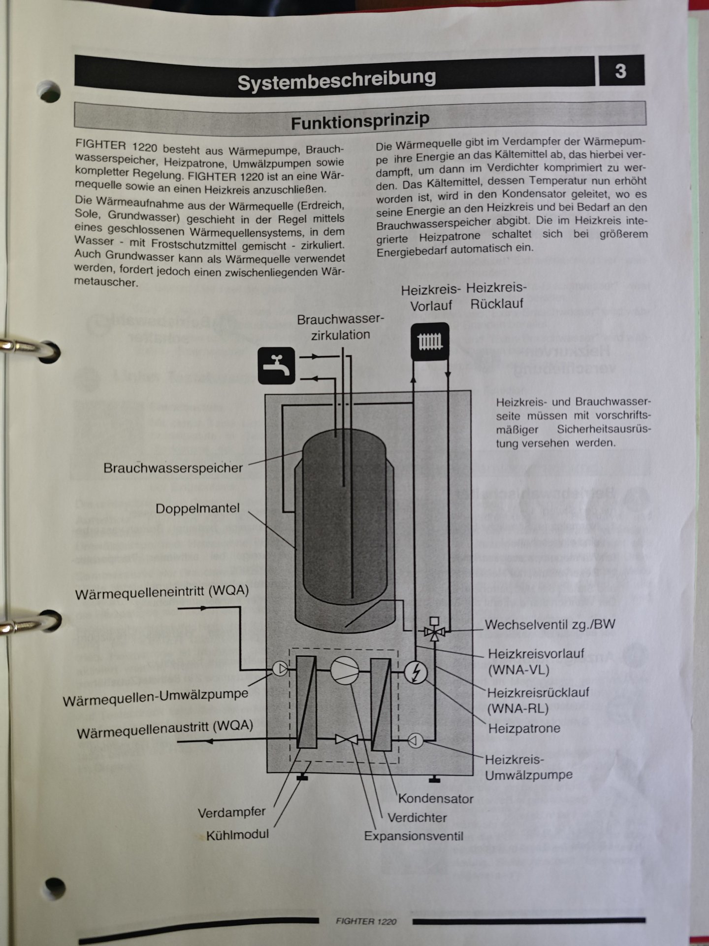

    Ich habe eine Fighter 1220 und Heizkörper teils mit RL-Erwärmung. 2 Liter Haus von Viebrock BJ 2006. Ich bin in Summe immer noch sehr zufrieden, der Verbrauch ist in Ordnung und stimmt mit Prognosen überein. Das vorab. Seit unbekannt langer Zeit fällt mir auf, dass trotz Sommerbetrieb immer mal wieder Heizkörper warm werden. Es ist nur das obere Viertel der drei Heizkörper im OG mit der größten Bauhöhe . Es sammelt sich also eine eher geringe Menge erwärmtes Wasser über Schwerkrafteffekt am obersten Punkt.
    Ist das bedenklich oder in dem Maße unkritisch? Ich kann nur sagen, dass ich es seit Jahren bemerke, aber sonst nichts weiter auffällig ist.
