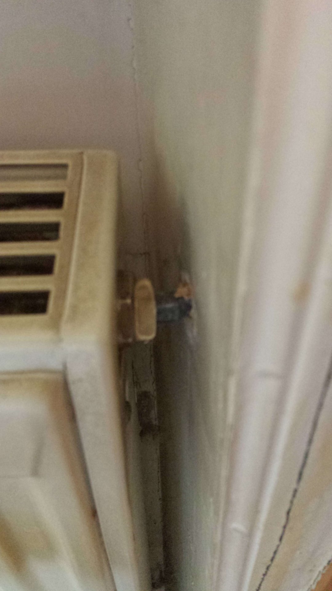

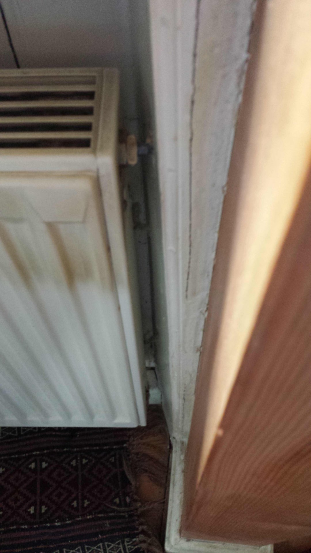

    weiß jemand wie ich den Heizkörper entlüften kann, dort wo normalerweise den Ventil ist wo man mit dem Schlüssel rankommt (rechts oben) ist was drangemacht, wobei die Wand sowieso zu nah dran ist, gibt es da einen Trick?

    Es sieht so aus, ob dort ein Entlüftungsschlüssel stecken würde. Also vorsichtig drehen, an diesem alufarbigen Schlüssel.
    Hängt der HK vor Holz ?

    Ist echt geil eingebaut! Da kannst nicht mal vorklappen.
    Wand aufstemmen?
    Oder einfach an einem anderen HK entlüften und hoffen, dass der hier irgendwann mitzieht.

    Was soll das denn Simon? Wenn ich mich in die rechte Hand geschnitten habe, klebe ich das Pflaster auf die linke Hand und hoffe, dass es rechts aufhört zu bluten? ;)
    Das Sicherste wäre tatsächlich durch das Wändchen zu bohren und vom Nachbarzimmer aus zu entlüften.

    Die Installation hier ist leider nicht ideal, gleichseitiger Anschluss und dann noch oben aus der Wand.
    Ich denke sogar wenn man den HK locker macht kriegt man den nicht weit genug vorgeklappt zum Entlüften.
    1cm von der Wand wegnehmen auf der Seite wäre vermutlich keine schlechte Idee..

    Danke für die Antworten, habe jetzt mit einer Zange den Entlüftungsschlüssel (der dort tatsächlich dran war) bewegt so das Wasser rauskam, dabei habe ich aber keinen Behälter druntergestellt sondern ein Handtuch zum Wasserabfangen verwendet?
    Bis auf einen Heizkörper hat es so auch bei allen anderen geklappt.
