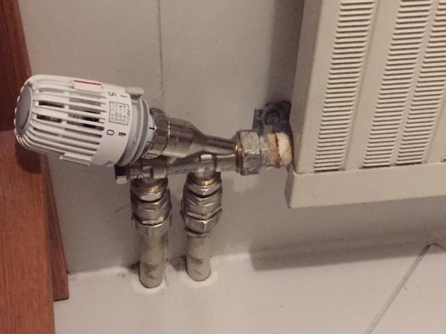

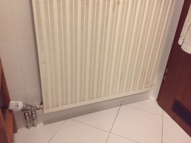

    Im Bad im 5. OG ist der abgebildete Flachheizkörper.
    Er wird nicht warm.
    Erneuert wurde soeben vom Innungsfachbetrieb:
    TA-Einrohrventil
    Heimeier Kopf „K“
    Ist-Zustand bei voll aufgedreht: Neben dem Warmwasserzugang wird die untere Kante des Heizkörpers auf eine Länge von 30 cm abnehmend warm.
    Das ist alles. Zufluss ist also wohl da. Oder ist es vielleicht nur eine mechanische Erwärmung? Heißes Metall an kaltem Metall?
    Der Heizkörper ist voll entlüftet, Druck vorhanden, spritzt. Es sieht so aus, als ob kein Wasserkreislauf stattfindet.
    Andere Heizkörper „normaler“ Bauart in beiden Geschossen funktionieren einwandfrei.
    Im unteren OG ist in der Toilette ein baugleicher kleiner Heizkörper, der ebenfalls nicht funktioniert.
    Danke!

    Es könnte sein, das die Absperrung des Ventils nicht ganz geöffnet ist. Du hast eine Einrohrheizung, in der das Wasser an HK1 anfängt zu zirkulieren und dann von Heizkörper zu Heizkörper durchlaufen muss. Es kann ebenso sein, das die anderen HK weiter gedrosselt werden müssen. Also vor Ort testen.

    Das müsste doch ein Lanzenventil sein?
    Kann es sein, dass die Lanze kaputt ist?

    Links unter dem Thermostatkopf ist eine kleine Kappe zu sehen. Diese schraubst du vorsichtig ab. Dahinter sitzt ein Ventil welches du mit einem Imbussschlüssel links herum öffnen kannst. Vorsicht dabei, falls es keinen Anschlag gibt. Dieses öffnest du. Wenn es schon offen ist, schließt du die anderen ein wenig.
