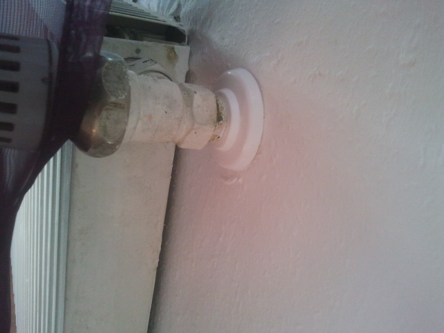

    Hab folgendes Problem meine Kompakt Heizkörper liegen alle an der Wand an vielleicht 5mm abstand.
    Dazu sind alle Heizkörper nur mit 12er Kupferrohre angeschlossen ohne Rücklaufverschraubung :wow
    Wurde irgendwann in den 70er gemacht.
    Jetzt meine Frage: macht es sinn so 3mm Isoliermatten hinter die Heizkörper zu kleben?
    Und schicken die 12er Kupferrohre(Heizkörper haben so ca. 800-1000Watt)
    Will jetzt eh alle Ventile gegen voreinstellbare tauschen mit neuen Thermostatköpfe.
    Und die Heizkörper neu Streichen.

    Auf keinen Fall den geringen Abstand noch weiter verringern, auch nicht mit irgendwelchen Pseudo "Isoliermatten".
    Wenn jetzt schon alles gemacht wird, dann würde ich die Heizkörper auf den richtigen Abstand montieren lassen. Der Abstand ist wichtig, damit Konvektion stattfindet und der Heizkörper die gewünschte Leistung abgeben kann.
    CU Rohre mit 12x1 sind zwar nicht üppig, aber dennoch vorstellbar. Vermutlich hat der Erbauer der Anlage über die Querschnitte versucht die Hydraulik grob abzugleichen. Für HK in der Klasse < 1kW sehe ich darin noch kein Problem, man müsste dazu aber die komplette Hydraulik in Augenschein nehmen. Dann zeigt sich auch, ob man die vorhandenen Ventile austauschen muss, und wie diese dann einzustellen sind. Unter Umständen macht man da mehr kaputt als man gewinnt.

    es sind hier Kompaktheizkörper genannt und die werden direkt auf der Wand montiert, bis auf den Abstand der Haltelaschen. Die Konvektion erfolgt über die Konvektionsschächte des Heizkörpers.
    1000 Watt Leistung ergeben bei einem CU Rohr DN 12 (Di. 10 mm) eine Fließgeschwindigkeit von ca. 0,16 m/s.
    Als empfohlene Fließgeschwindigkeit bei Heizkörperanschlussleitungen werden aber ca. 0,5 m/s genannt.
    Ich hatte schon Anlagen gesehen mit DN 10 mm und die liefen wunderbar.
    mfG. Schmitt

    Wenn alle Heizkörper mit 12er Kupferrohren angeschlossen sind, kann man damit ja nichts hydraulisch ausgleichen....oder???
    Ich will die Ventile wechseln da ich jetzt welche habe mit M40x1,5 mit Oventrop Thermostatköpfe und die sind nur sehr schwer zubekommen und teuer, 25€ das stück.
    Und da ich in Zukunft vorhabe eine Solaranlage zu Installieren braucht man ja den Hydraulischen abgleich für die Förderung.
    Den abstand kann ich ja nicht ändern nur das was Haltelaschen hergeben.
    Also kann ich mir die Dämmmatten schenken?

    Das hatte ich überlesen. Abgesehen davon, dass ich mich für diese Montageart gar nicht begeistern kann, wundern mich die 5mm trotzdem. Hätte er geschrieben 25mm oder von mir aus auch 15mm, dann wäre alles klar. Deswegen war meine Vermutung, dass die kompakten gar nicht so kompakt sind, und bereits jemand den Bereich hinter dem Heizkörper gedämmt oder sonstwie den Abstand reduziert hat.
    Ich versteh das auch nicht....
    Hab schon Probleme die Deckel drauf zu bekommen....ach ja mein Bruder sagt das es Plattenheizkörper sind, keine Kompaktheizkörper.
