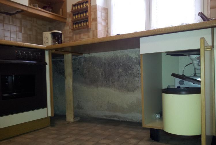

    nach solchen Aktionen (Abnehmen vermeintlich nicht benötigter Heizkörper) habe ich schon öfters heftige Schimmelschäden begutachten dürfen. Ursache ist das nur "indirekte" Heizen und demzufolge weitergehendes Auskühlen der Außenbauteile und damit verstärkte Kondensatbildung an den kühlen Oberflächen.
    Beispiel so eines Falls:
    Einbauküchen an Außenwänden mit schlechter Wärmedämmung sind m.E. diesbezüglich aber immer kritisch...
