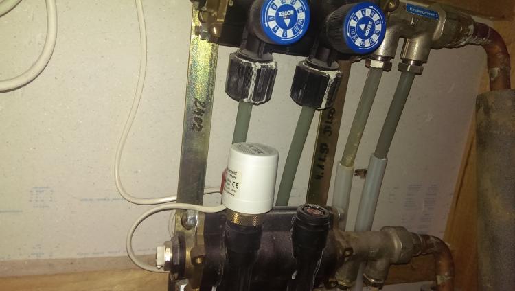

    Habe nun nochmal Bilder gemacht vom HKV der im Obergeschoss für die Heizkörper zuständig ist, der Heizkreis vom Kinderzimmer ist der rechts unten. Verstellen kann man da aber auch nix... IMAG0525[1].jpg IMAG0526[1].jpg

    Metaller
    HKV: Wofür ist der rechte Kreis und wo ist dieser Stellantrieb?

    Also:
    So wie ich das sehe und ablese ist der ganz linke die Fussbodenheizung Badezimmer mit elektrischen Stellantrieb. Der zweite "blaue" daneben ist das Schlafzimmer, ohne elektrischen Stellantrieb da der Heizkörper ja selbst die Temperatur Steuert übers Thermostat. Dann sind ja ganz rechts die zwei Heizkörperverteiler übereinander, der obere ist Kinderzimmer 1 und der untere Kinderzimmer2, welches das besagte Zimmer ist.

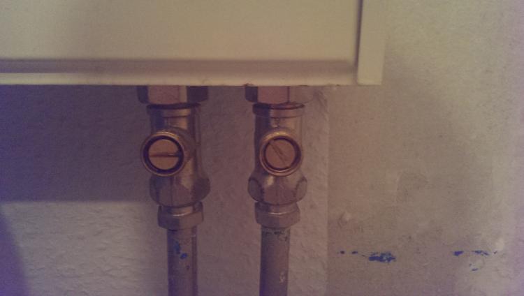

    Sind das am Heizkörper Kugelhähne oder Stellschrauben?
    Bei Ersterem könntest Du immer weiter nach rechts drehen, ohne an einen Anschlag zu kommen.
    In diesem Falle wäre nach Deinem Bild der Rücklauf (rechts) leicht geöffnet und der Vorlauf abgesperrt.

    Also am Heizkörper sind Stellschrauben, die ich rausdrehen kann bis ein Anschlag kommt. Ja Vorlauf ist rechts und Rücklauf links. Beide sind voll auf auf dem Bild.
    Eventuell etwas undeutlich bei dem Foto. Aber das hilft mir ja noch nicht weiter was mein Problem angeht, oder?
