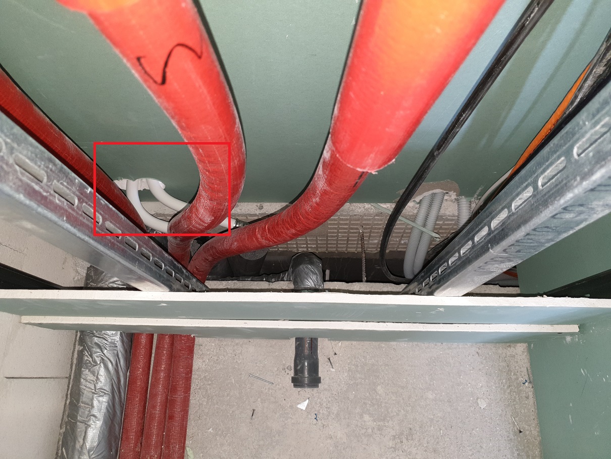

    Sowohl im EG als auch im OG im Flur.
    Im EG wie gesagt vor einer tragenden 24cm Ytong-Wand.
    Im OG vor einer einseitig beplankten Trockenbauwand, hinter der ein ca. 25 cm tiefer Versorgungsschacht bis in den Keller liegt. Hier ein Bild, wie es darin von der anderen Seite (Dusche) aus aussieht. Man sieht unten die zwei weißen Leitungen, an die auf der anderen Seite der Wand der HKV montiert ist.
    Hauptproblem ist EG, da Durchgangsbereich und man direkt draufstößt, wenn man zur Haustür hereinkommt. OG wäre noch verschmerzbar, da kein Durchgangsbereich und man ggf. einen Schrank anfertigen lassen kann, der darüber passt.

    Im OG vor der TB Wand ist das ja eher noch machbar. Zur Not muss man halt die Wand neu bzw. umdisponieren.
    Aber im EG wird das echt knackig. Da musst du wirklich knallhart sein, sonst passiert da garnix mehr.

    Nun aber zum Praktischen: Wenn die EG-Wand aus Porenbeton ist, wäre eine schnelle Lösung doch mit Fuchsschwanz und Stechbeitel leicht möglich. In diese Mauer schnitze ich Dir eine Verteilernische innerhalb von zwei Stunden ohne die andere Wandseite zu durchlöchern. In der TB-Wand hängt der Aufwand von der Größe des HKV ab. Wenn der zwischen zwei Profile passt, ist es doch völlig easy.
    Versuch doch mal, damit zu argumentieren und biete einen Aufschlag zum Preis an.
