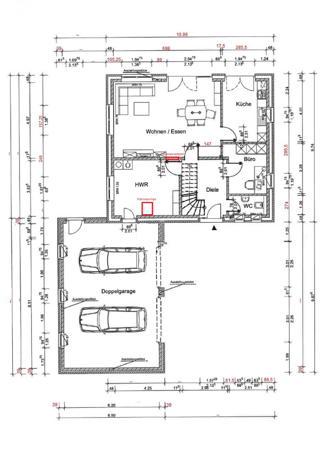

    ich habe heute die Heizlastberechnung und Heizflächenberechnung bekommen. Ich habe mal grob drüber geschaut und bin damit zufrieden, auch wenn im WC etwas Minderleistung vorhanden ist. Kann mir einer sagen, ob das alles so ok ist?
    Was mir noch aufgefallen ist, dass die Kreise teilweise sehr lang und unterschiedlich sind. Mir wurde aber gesagt, dass der Druckverlust im Rahmen sei.
    Es wird eine Wärmepumpe von Nibe und zwar S1255-PC mit Erdwärme als Ringgrabenkollektor.

    Bitte als Bilder einstellen…

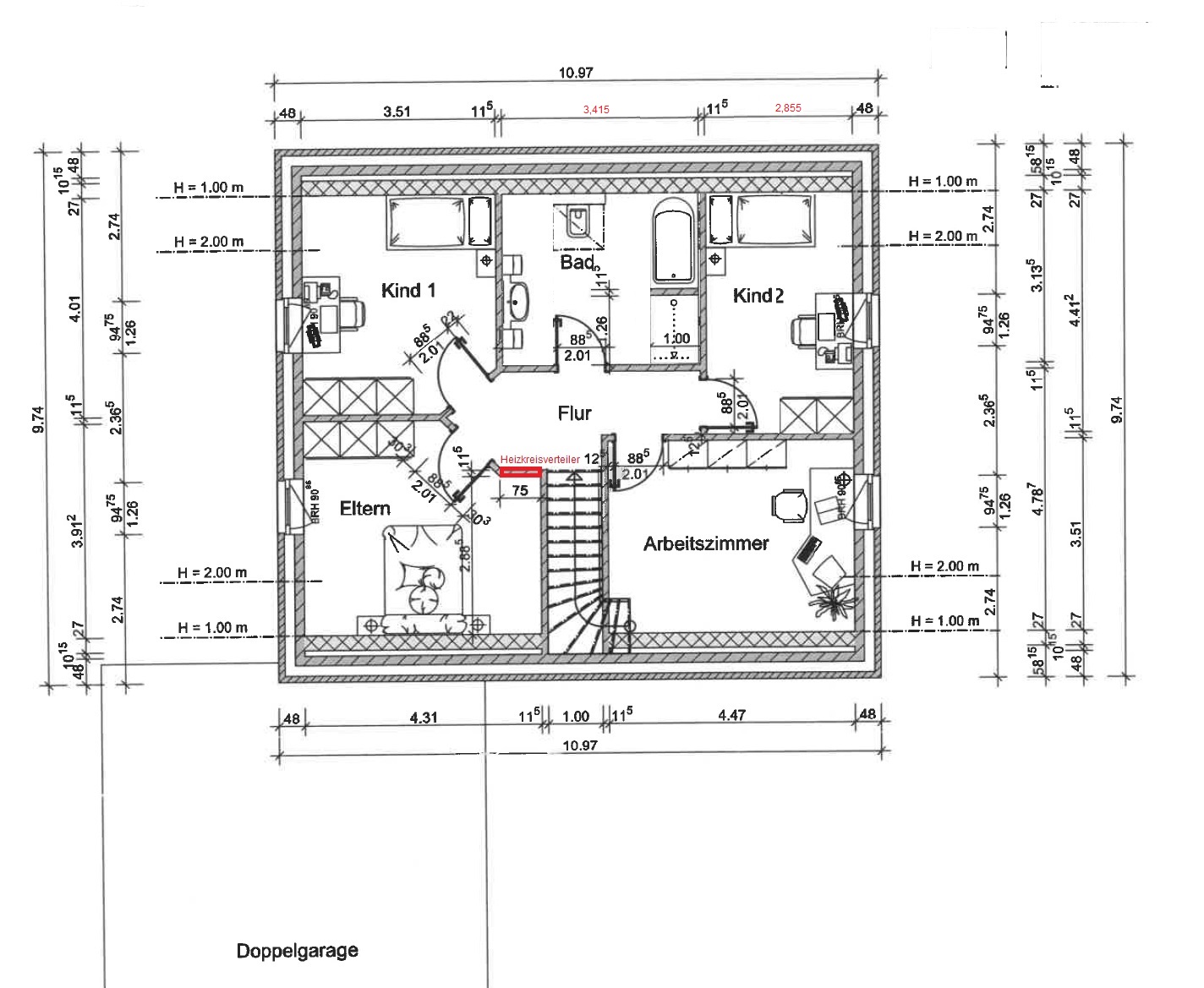

    (Was darf ich da wieder einmal für Kinderhasenställe (Kind2) sehen? Gibt’s im OG überall Dachfenster oder soll das dunkel bleiben?)

    Die Fenster sind in den Giebelwänden (95x126)und im Badezimmer kommt ein Duo Dachfenster in der Größe von 200x140. Hast du noch was zu meiner Frage zu sagen?

    Ganz schön schnippisch. Man darf doch mal fragen, warum Kind 2 viel weniger Fläche für sein Zimmer bekommt
    als das Arbeitszimmer? Und ein Dachfenster macht das Kinderzimmer gleich viel wohnlicher. Die kleinen Fenster
    jetzt sind nicht wirklich "lichtdurchflutet".

    Die Fensterchen sehe ich, deshalb frage ich ja.
    Das ist das Lichtstockmaß, Scheibe ist dann ca. 70x100.
    Bzgl. Heizlast: bitte als Bild einstellen. Schrieb ich bereits.
