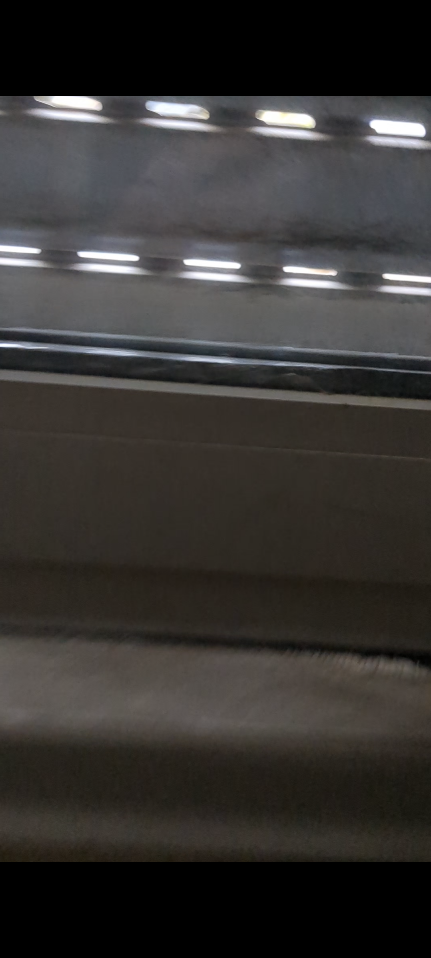

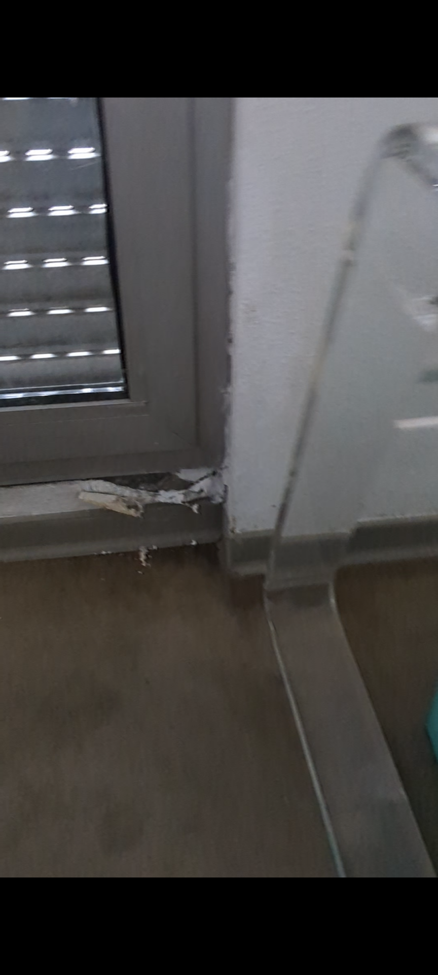

  20. #20 chris84, 11.03.2024
    chris84
    chris84
    15.08.2023
    1.536
    887
    Stell mal Fotos von den Fenstern hier ein. Sind das schon Doppelglas-Scheiben?
    Per Google-Suche findet man da schon Standardwerte wenn man Baujahr und Ausführung ansetzt. Z.B.: U-Werte nach Baualtersklasse
    Daraus ergäbe sich ein U-Wert von 4,3W(m² x K).
    Wenn du jetzt Fenster mit 0,9 einsetzt, ergibt sich bei 20°C RT und -10°C NAT eine um 111W/m² Fensterfläche reduzierte Heizleistung. Hast du 30m² Fensterfläche, sind das 3,33kW weniger Heizleistung.
