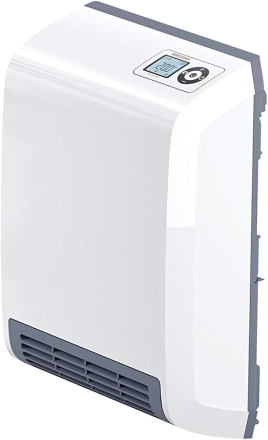

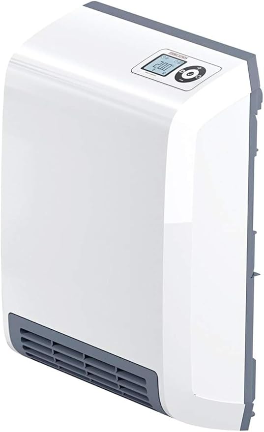

    ich würde gerne im Bad einen Heizlüfter montieren (die genaue Höhe weiß ich noch nicht, eher weiter unten als oben)
    Dieser hat Schutzklasse IP24.

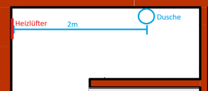

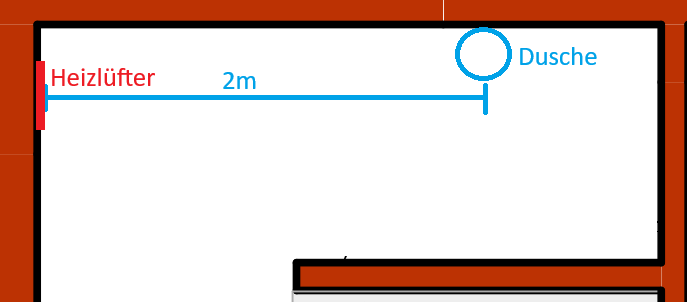

    Rein horizontal gesehen würde der Abstand zum fest montierten Duschkopf 2m sein.
    Die Duscharmatur hat aber auch eine Handbrause, mit der könnte man natürlich näher an den Heizlüfter kommen.
    Die Dusche ist eine begehbare, also ohne Duschwanne.
    Ist das ohne Bedenken möglich oder keine gute Idee?
    angehängt zwei Bilder, eins vom Heizlüfter und eins von der Dusche.

    Welche Dusche ist nicht begehbar?
    Wenn keinerlei feste Abtrennung vorhanden ist, gilt der ganze Raum als Duschbereich und somit der Heizlüft

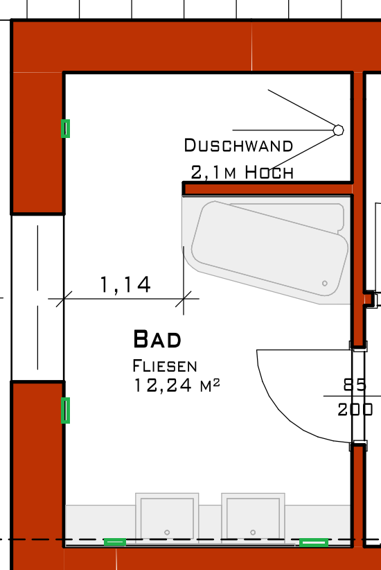

    Sagen wir mal, bspw. es wären 5m Abstand, dann wär es ja unmöglich dass Wasser in den Heizlüfter kommt, also da muss es doch Abstände geben ab denen es egal ist ... oder täusche ich mich da?
    Gibt es Alternative Ideen um bei Bedarf schnell etwas Wärme ins Bad zu bringen?
    Ich habe mal alle Steckdosen eingezeichnet, das Fenster ist bei uns auf ca. 1,4m Höhe)
    Wieso ich auf die Idee gekommen bin... wir haben genau an der Stelle wo ich den Heizlüfter eingezeichnet habe in ca. 30cm Höhe eine Steckdose (so eine mit Klappdeckel).
    Da muss ich doch irgendwas einstecken dürfen, oder ist das sowieso Pfusch? (am Plan war die Duscharmatur noch rechts in der Duschnische)

    Wo ist sie denn jetzt?

    ca 2m von der linken Wand weg, also im Bild an der oberen Wand befestigt

    Wie wäre es, wenn Du alles mal schön in Deine Zeichnung reinmalst und die Maße dranschreibst?
    Dann könnte man evtl. qualifiziert antworten.
