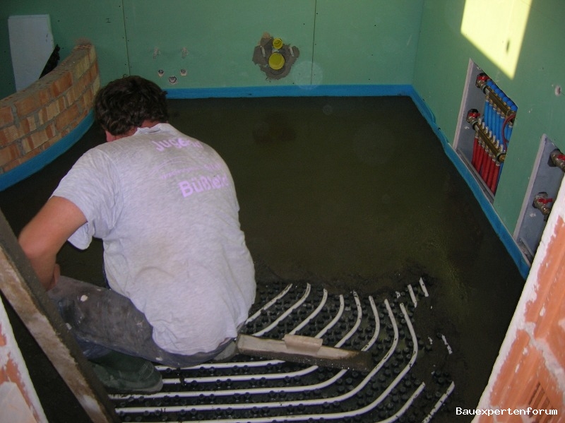

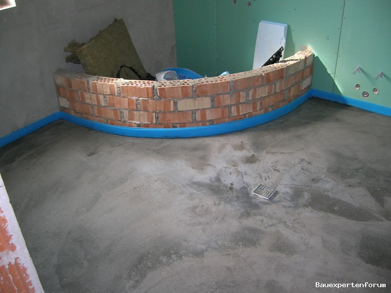

    Hallo, vor ca 6 Wochen wurde der Heizestrich angebracht. Es handelte sich um ZE
    manuell gemischt (ca. 80L Estrich wurden aus ca. 30Kg Zement CEM II/ B-M 42,5 N, Sand und Wasser gemischt). Dazu kam noch der Additiv für die Fußbodenheizung von Zewotherm
    und AR Faser, ca. 2kg/m³).
    Der Estrich wurde erst nach ca. 3 Tage vorsichtig betretten, alle Fenster waren zu und sogar angeschlagen wegen der Feuchtigkeit. Seitdem war keiner mehr vor Ort.
    Beim ersten Blick ist alles top, die Oberfläche ist ziemlich glatt und hellgrau. Risse gibt es überhaupt nicht. Nur sobald man auf der Stelle sich dreht, wird die glatte Oberfläche zerstört
    und der Estrich sandet. Sobald man versucht es zu kehren, es wird immer mehr, so tief
    habe ich auch nicht weiter versucht... Dazu kommt auch noch dass die Rohrüberdeckung zum Teil 30-35mm beträgt.
    Frage: Wäre es sinnvoll eine Epoxidschicht mit Sand gestreut, gefolgt von 1cm Niveliermasse
    C40/F10 anzubringen? Bringt das etwas? Wäre es die Kombination für Heizestrich in Ordnung?
    Danke für jede Info

    Die Rohrüberdeckung wäre als F4 Estrich zu wenig, was der Estrich durch das Zusatzmittel hergibt, kommt auf das Zusatzmittel und die Verarbeitung an.
    Das absanden "könnte" an zu geringer Verdichtung liegen was das Zusatzmittel eigentlich verhindern sollte.
    Eine Spachtelmasse wird die Rohrüberdeckung nicht wirklich heilen können, jedoch eine Beschichtung / Verfestigung der Oberfläche dem absanden entgegenwirken.

    Tach nebv,
    Mit 375 Kg. 42,5 Zement einen m³ Estrichmörtel für eine schw. Ausführung -:respekt:D
    Bei dieser Schilderung des Wundlaufen's muss beim mischen ja unheimlich mit Wasser geplürrt worden sein.
    Wundert mich eigentlich, gibt es auch keine Aufschüsselungen?
    Haftzugfestigkeit kann durch Tiefenimprägnierung verbessert werden. Ob es bei diesem Estrich ausreicht, kann Dir hier keiner beantworten. Und schon gar nicht, ob es für eine dickere Spachtelschicht ausreicht, welche die Festigkeit von einem maroden und zu dünnen Estrich verbessern soll.
    Hol Dir da endlich einen hin, der sich mit der Materie auskennt.
    Oder verbrenn noch mehr Geld.

    Der Estrich hat nicht geschüßelt, vielleicht 1mm direkt am Rand, ob man dies Schüßeln nennen kann. Ich habe ein paar Fotos drangehängt.
