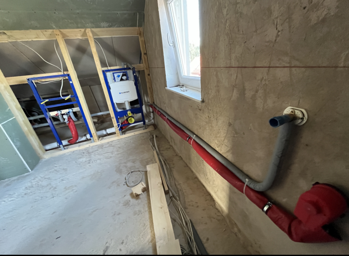

    Werter Forum,
    Ich möchte an dieser ungedämmten Aussen-Ziegelwand die Heizungs/Wasser/Ablauf-Rohre hinter einer Blende verstecken die vom Klo aus bis auf die andere Seite des Raums geht. welche Option ist die beste und warum?
    1) Rigips Koffer erstellen, leer lassen und nur streichen, evtl Wartungsklappe einbauen.
    2) Rigips Koffer erstellen. Mit Steinwole füllen, dann durchgängig Fliesen.
    3) Rigips Koffer mit Luftlöchern? (Schimmelprävention?)
    4) 7cm Ytong flächig auf die Wand kleben und nur das Rohr aussparen, dann drüber Fliesen.
    Ps. Die Heizungsrohre an der Wand fehlen in dem Bild noch.
    danke für Tipps.

    kann man das nicht im Estrich, oder knapp darüber verlaufen lassen? Sprich nochmal umlegen

    Leider nein, sonst klappt das Gefälle von Waschmaschinen Ablauf nicht.

    Ich bin für Antwort 2, eventuell sogar Fensterbank raus und die Höhe annehmen, und da auch reinfliesen, je nach Optik. Das gibt eine schöne Ablage für allerhand Tand. Wolle rein, weil es nur ca. 20€ mehr kostet.

    Muss man die Wand dann speziell vorbehandeln damit nichts gammelt, oder im Aufbau vom rigips was Beachten?

    Im besten Fall ist das Fenster ja korrekt eingebaut, der Trockenbau ist „grün", dann wird da m.E. nichts weiter zu beachten sein.

    Es kommt auf die Außenwand an. Bei schlecht gedämmten Außenwänden bastelt man sich da schnell eine kritische „Innendämmung“. Bei gut gedämmten Wänden ist es egal.
    Wozu die Mineralwolle überhaupt gut sein soll ist die nächste Frage. Angst, dass die Fließgeräusche die laufende Waschmaschine übertönen?
    Und die „Lüftungslöcher“ sind im Falle eines Falles (Kondensatproblem) das Schlimmste was man machen kann, da kommt kaum Wärme durch, dafür aber massenhaft Dampf…

    Variante 4 mit etwas Änderung:
    - 2 cm Styrodur ( Waffel ) vollflächig
    - Wasserleitung um diese 2cm nach innen ziehen
    - 5 cm Gasbeton vollflächig ( 8mm Zahnkelle ) verkleben
    - Verfliesen nach belieben
    Vorteile: - Wasserleitung kann nicht so schnell einfrieren

    Die Ziegelwand ist außen nicht gedämmt.
    Die Wasserleitung ist im Raum (Bad) auf dem Putz angebracht und mit bereits mit Dämmung überzogen, die würde eh nicht einfrieren.
    Also müsste der Koffer auf jeden Fall zu sein, ohne Löcher.
    die Idee, den mit Steinwolle zu füllen, oder hohl zu lassen , wäre tatsächlich keine Frage von Lärm, eher von zusätzlicher Dämmung.
    außer das ist ein Schimmelthema…
    Wäre denn vollflächig 2cm styrodur auf die Wand, und dann Gasbeton drauf & Fliesen die schimmeltechnisch sinnvollere Wahl?

    Ich sehe gerade, da kommen noch Heizungsrohre in den Kasten. Wenn man da 1m von der Dämmung abpopelt, dann hat man eine prima „Kastenheizung“ und das Thema ist erledigt. Außer man stopft Dämmung rein, dann geht das Drama wieder los…

    1. Oberflächentemp. der Wand wird angehoben = weniger Feuchteniederschlag
    2. Die nächste Maßnahme gegen Schimmel: Hygrometer! So wird man angehalten, anders zu lüften......
