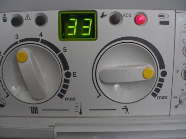

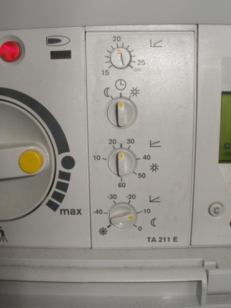

    Also wurde nur der Raumthermostat auf max. Einstellung gedreht.
    Keine Veränderung der Heizkurve etc. durchgeführt ?
    4.5 m Raumhöhe können natürlich dazu führen, dass die Wärme nach oben *abhaut*.
    20°C Raumtemperatur sind der *Normwert*. Alles was darüber sein *soll* muss vereinbart werden.
    Vermutlich kann das noch eingestellt werden.

    Die Therme ist mit sicherheit groß genug. Zur Auslegung der Fußbodenheizung kann man mit den Angeaben nichts sagen. Schreibe doch einmal genau, was an der Regelung der Heizung eingestellt ist. (Heizzeiten, Heizkurve, geünschte Raumtemperatur)
    Und 20°C sind nach DIN in Ordnung. Was wurde denn bezüglich der Raumtemperaturen vereinbart?
  16. #16 TurnToStone, 07.04.2012
    TurnToStone
    TurnToStone
    04.04.2012
    10
    Kaufmann
    Wiehl
    02.jpg 01.jpg Hier zwei Bilder mit den aktuellen Einstellungen. Schriftlich vereinbart wurde die Raumtemperatur betreffend leider nichts. Wir haben nicht erwartet, dass das notwendig ist. War wohl blauäugig, was? Ist eine solche "Heizlastberechnung" üblich? Vorschrift scheint sie nicht zu sein sonst hätte sie ja bei unserem Neubau durchgeführt werden müssen.
