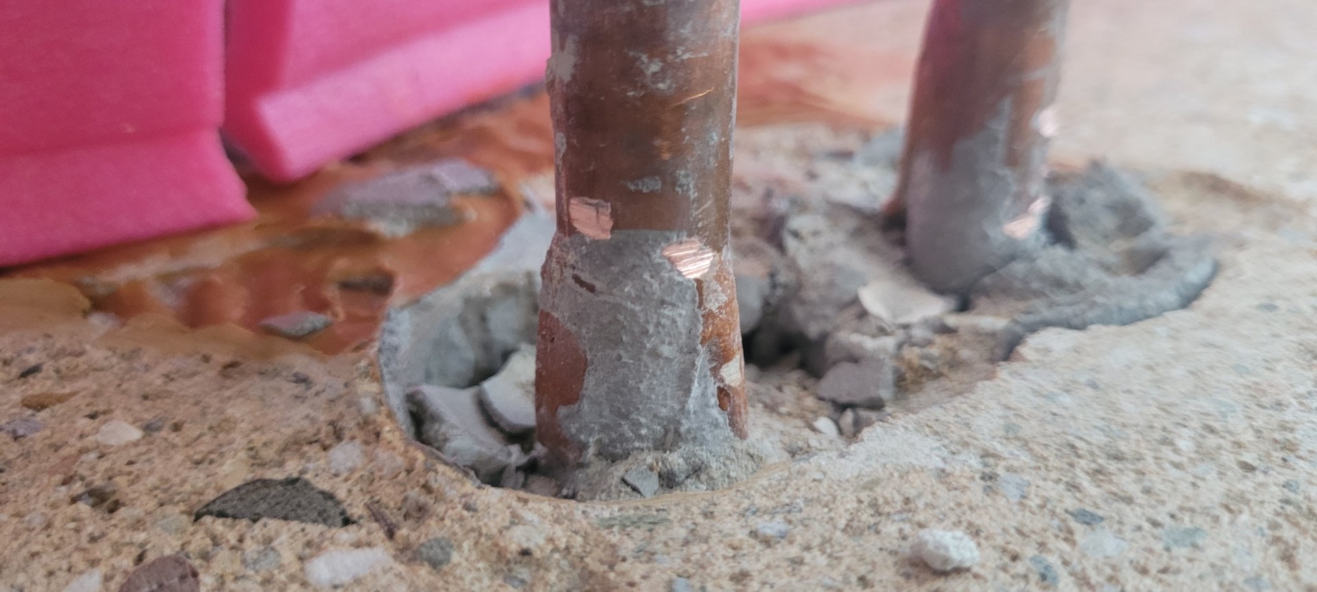

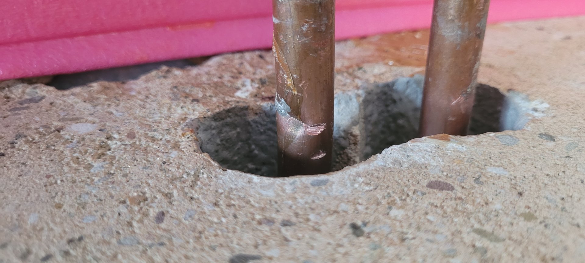

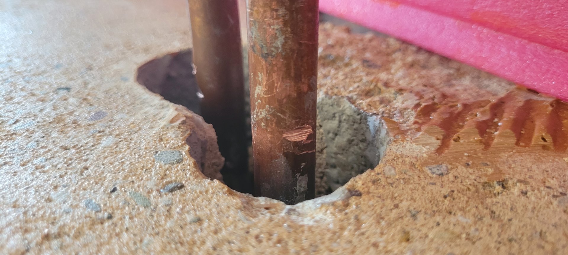

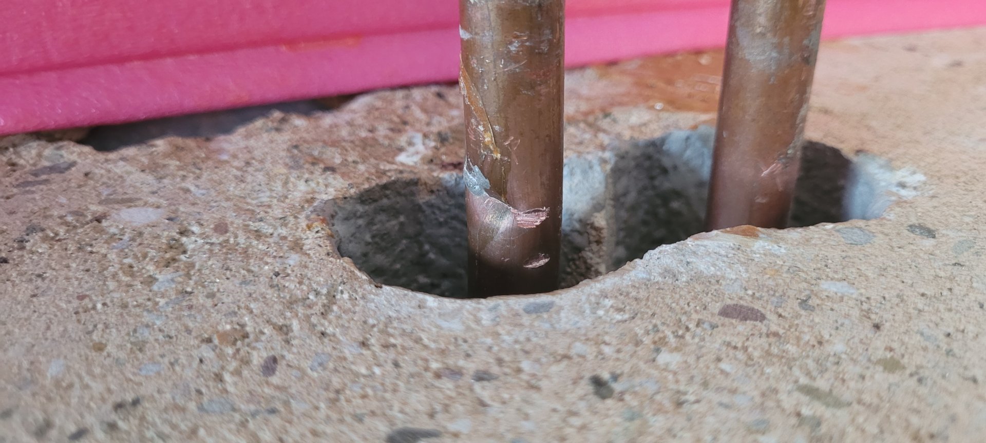

    beim Abfräsen des Fliesenklebers wurden die Rohre unserer Heizkörper beschädigt.
    Kann man die Rohre mit Muffen reparieren? Der Heizungsbauer möchte lieber den Estrich an den Heizungsrohren der Heizkörper in einem Umkreis von 20 cm aufstemmen und die Rohre austauschen.
    Ich möchte ein Aufstemmen des Estrichs möglichst vermeiden. Wir hatten genug Staub und Dreck.

    Sag das dem Heizungswasser.
    Wenn Du wirklich eine Antwort möchtest Du machst Du ein paar gescheite Fotos von dem Schaden.

    Finde ich die beste Lösung, evtl auch eher 30-40cm
    Estrich kannst du leicht reparieren …
    Wasserschaden ist übel

    Das geht bestimmt. Wäre mir aber tatsächlich ein wenig zu riskant (Rohr wird immer wieder warm und kalt) und ich würde tatsächlich mal dem Rat des Handwerkers folgen.

    Okay. Danke für die Rückmeldungen. Dann werden wir wohl oder übel den Estrich aufstemmen lassen.

    Sorry, als ich Deinen Eingangsbeitrag gelesen habe, waren da keine Fotos.
    Die Bilder, die ich jetzt sehe, sind aussagefähig genug um sagen zu können, dass die verformten Cu-Rohre fachgerecht nicht mit einer Muffe zu reparieren sind. Es kommt nur ein Austausch in Frage.
