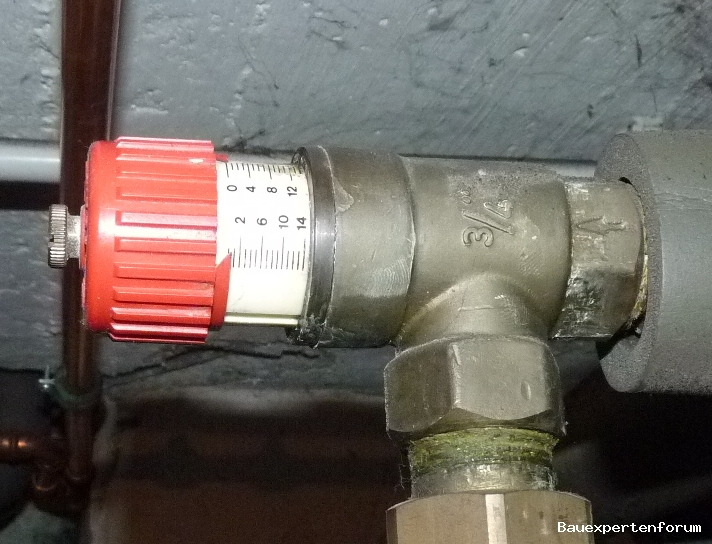

    Guten Tag,
    ich habe eine Frage, beim Rücklauf der Heizungsanlage befindet sich ein solches Ventile,was sind es für Ventile und wie sollten sie eingestellt sein.
    vielen Dank

    Das da ... :

    Das ist ein Überströmventil ... und kein Rücklaufventil
    Federbelastetes Ventil, einstellbar, vermeidet Geräusche wenn alle Thermostatventile geschlossen sind.
    Bei den heutigen elektronisch geregelten Pumpen entbeerlich ... oder ziemlich arbeitslos.
