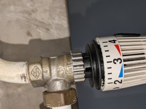

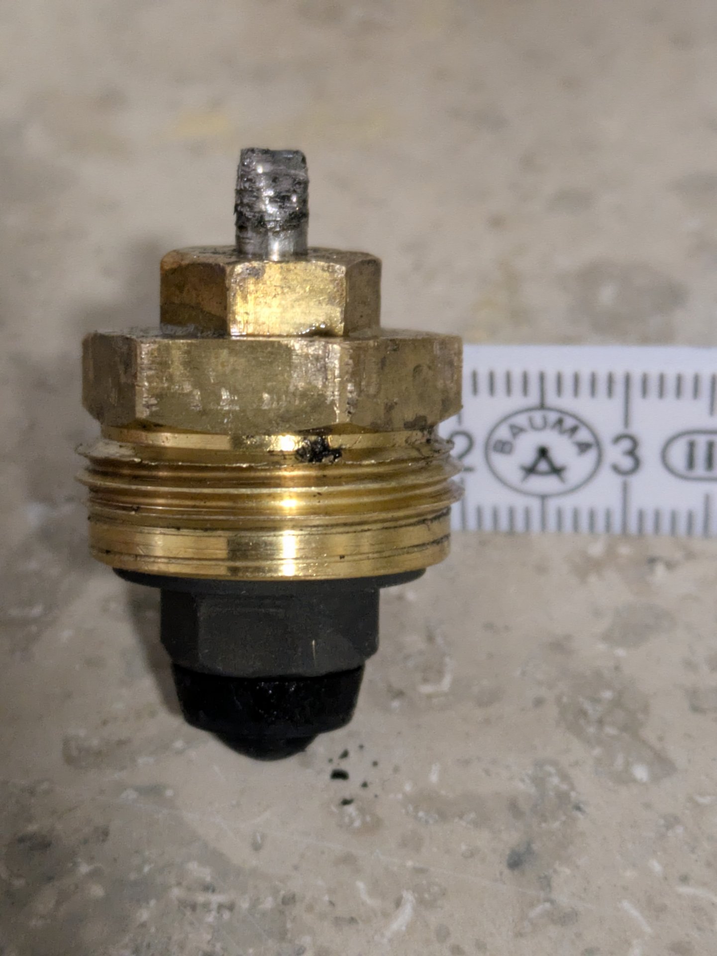

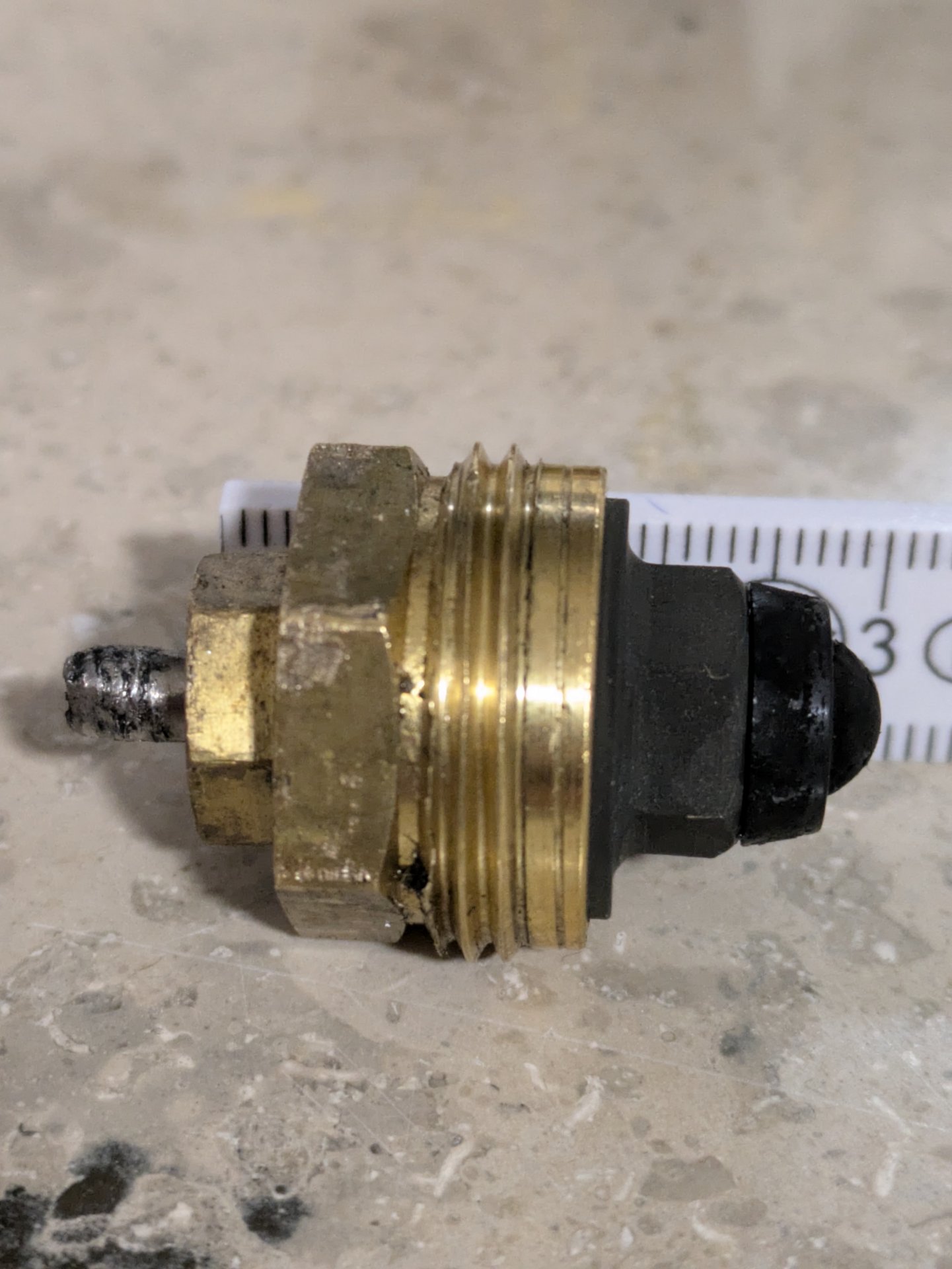

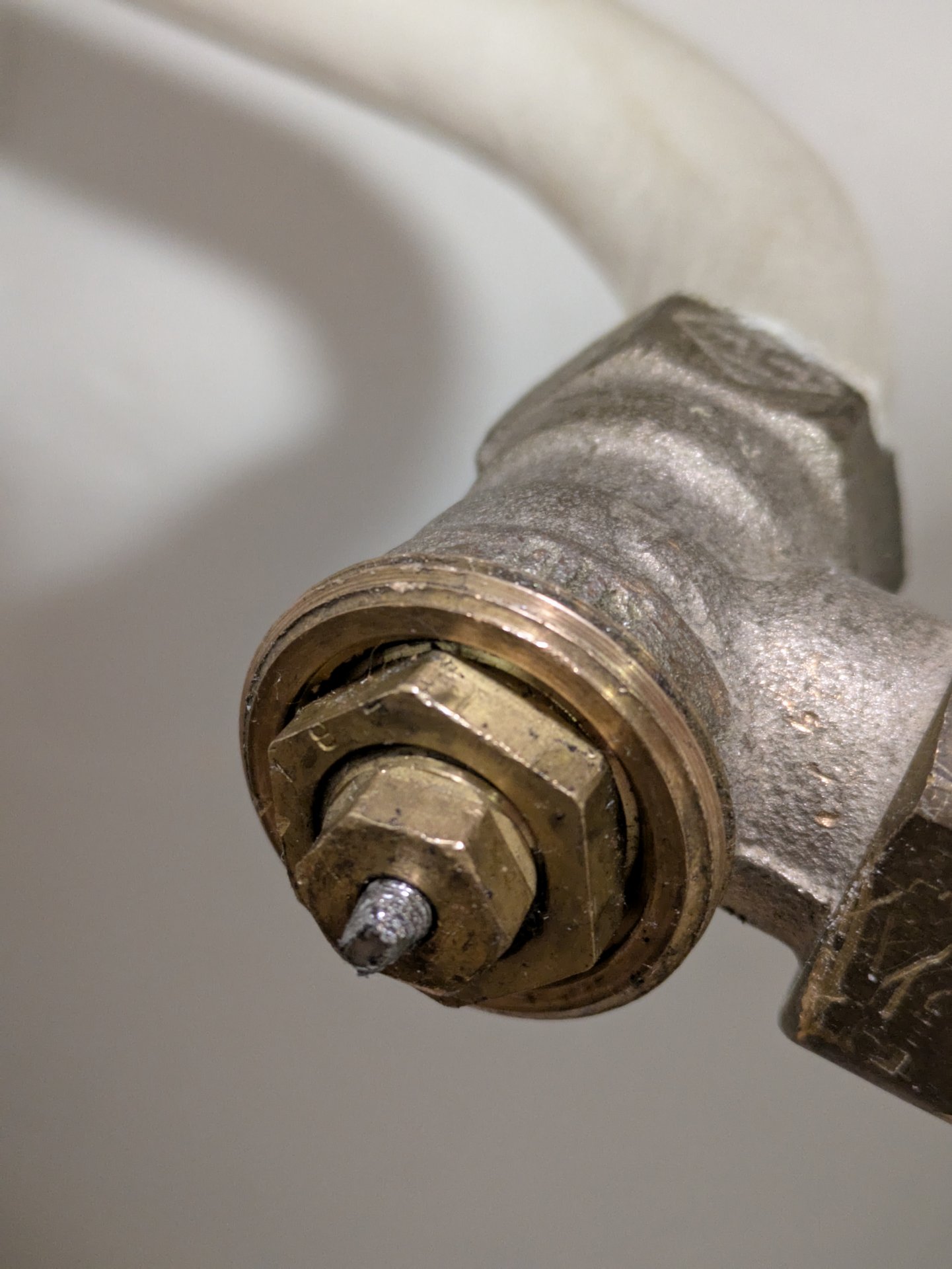

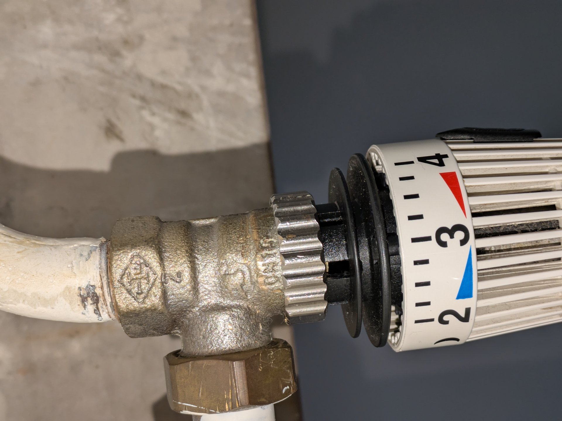

    Guten Tag.
    Ich habe das Problem wenn ich den Heizkörper z.B von 3 auf 2 abends zurückdrehen bleibt er kalt weil der Stift festsitzt auch wenn ich ihn ganz abdrehe kann ich nur den Thermostatkopf abschrauben um den Stift wieder herauszuziehen.
    Jetzt habe ich mir von Heimeier die Schleuse besorgt weil ich den Heizkörper nicht separat Abstillen kann.
    Das Ventil habe ich schon mal rausgeschraubt und gängig gemacht und mit SuperFin geschmiert. Jetzt funktioniert es auch wieder trotzdem möchte ich es gerne wechseln nur weiß ich nicht welches ich hundertprozentig nachbestellen soll. Können wir dazu jemand den Typ schicken oder einen Link von Amazon.
    Bei 2 anderen Heizkörpern schließt das Ventil gar nicht mehr wenn man den Heizkörper abdreht und die einzigste Abhilfe ist eine 2 Cent Münze so dass der Stift mehr gedrückt wird.
    Wenn ich die wechseln wird das Problem wahrscheinlich auch behoben sein.
    Ist halt aus den 70ern und ich vermute noch die ersten Heizkörper.

    Wo siehst du Typ 33?
    Für mich sieht Bild 4 nach Arbonia Röhrenheizkörper 6 Säuler aus

    Man zieht den Stift nicht mit einer Zange heraus sondern schlägt mit einem kleinen Hammer mit leichten Schlägen auf den Stift bis er wieder leichtgängig ist.

    Ich möchte nur den Ventileinsatz tauschen, nicht den ganzen Heizkörper.
