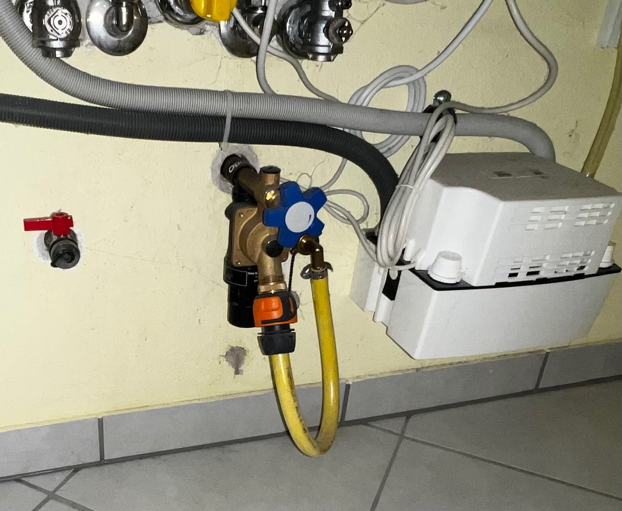

    Guten Tag,
    wie muss ich am besten meine Heizungsanlage mit Wasser nachfüllen, z. B. nach
    der Entlüftung der Heizkörper.
    Ich habe einen Systemtrenner. Daran ist ein kleiner Schlauch zu einem Ventil. Ist
    vermutlich der Vorlauf der Heizungsanlage. Muss ich zuerst den Systemtrenner
    aufdrehen, dann das Ventil solange aufmachen bis der Druck erreicht ist, oder
    umgekehrt?
    Danke und viele Grüße,
    Holly

    Hier ein Bild. Rechts an dem Anschluss ist noch ein rotes Ventil.

    Die Reihenfolge ist egal.

    Ich mach immer erst das an der Heizungsanlage auf und danach dann das am Wasser Netz
    Ist aber bestimmt relativ egal :)

    Danke. Sollte man danach noch mal die Heizkörper entlüften?

    Ja, aber erst nachdem die Heizung ein paar Stunden gelaufen ist.

    Hallo Hollyman,
    ich würde die Schlauchverbindung herstellen aber den Überwurf am Ventil der Heizung nur locker aufdrehen. Dann den Hahn am Systemtrenner öffnen bis Wasser am Ventil der Heizung austritt. Hahn wieder schließen, Überwurf anziehen, Ventil der Heizung öffnen und dann mittels Ventil am Systemtrenner die Heizung füllen. Wenn Du wie beschrieben den Schlauch erst einmal mit Wasser füllst, bringst Du nicht die Luft aus dem Schlauch zusätzlich in das System und musst sie dann auch wieder heraus lüften...
