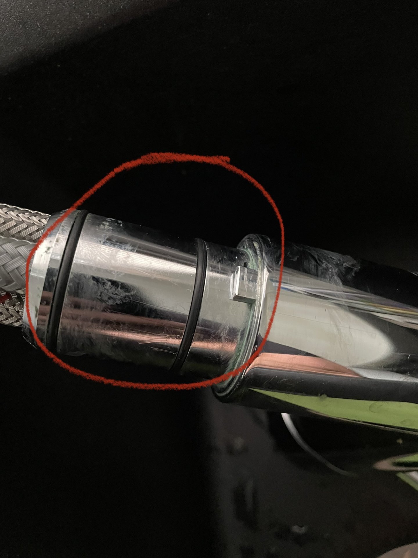

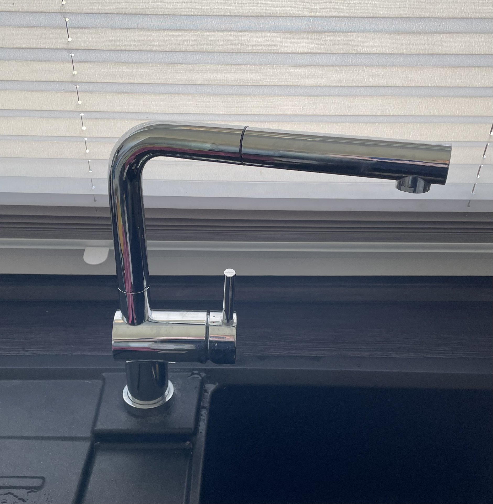

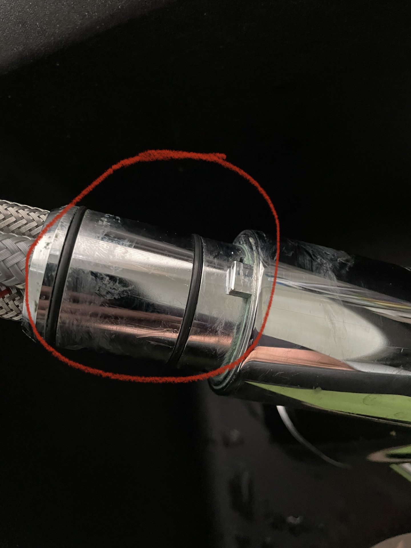

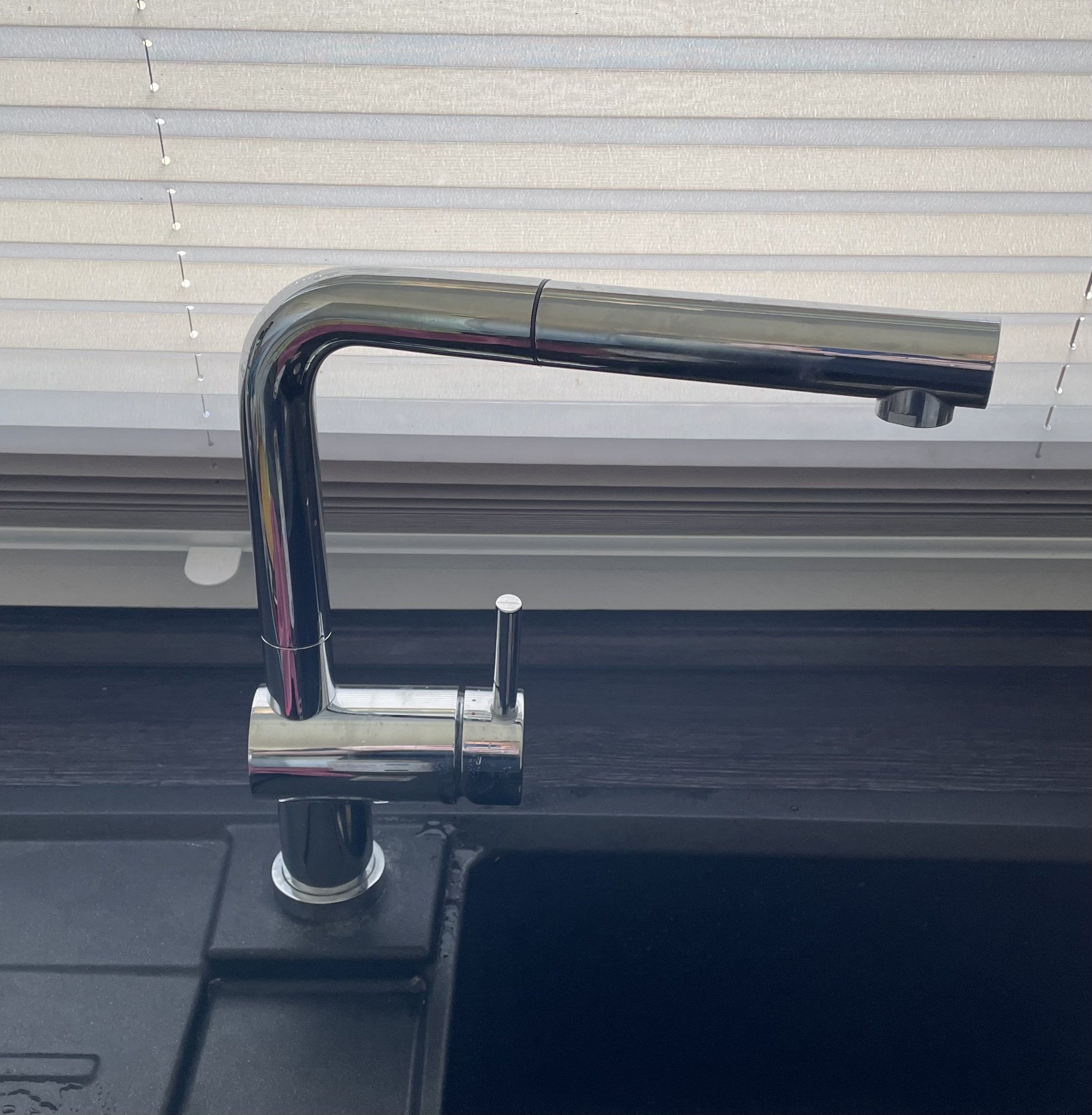

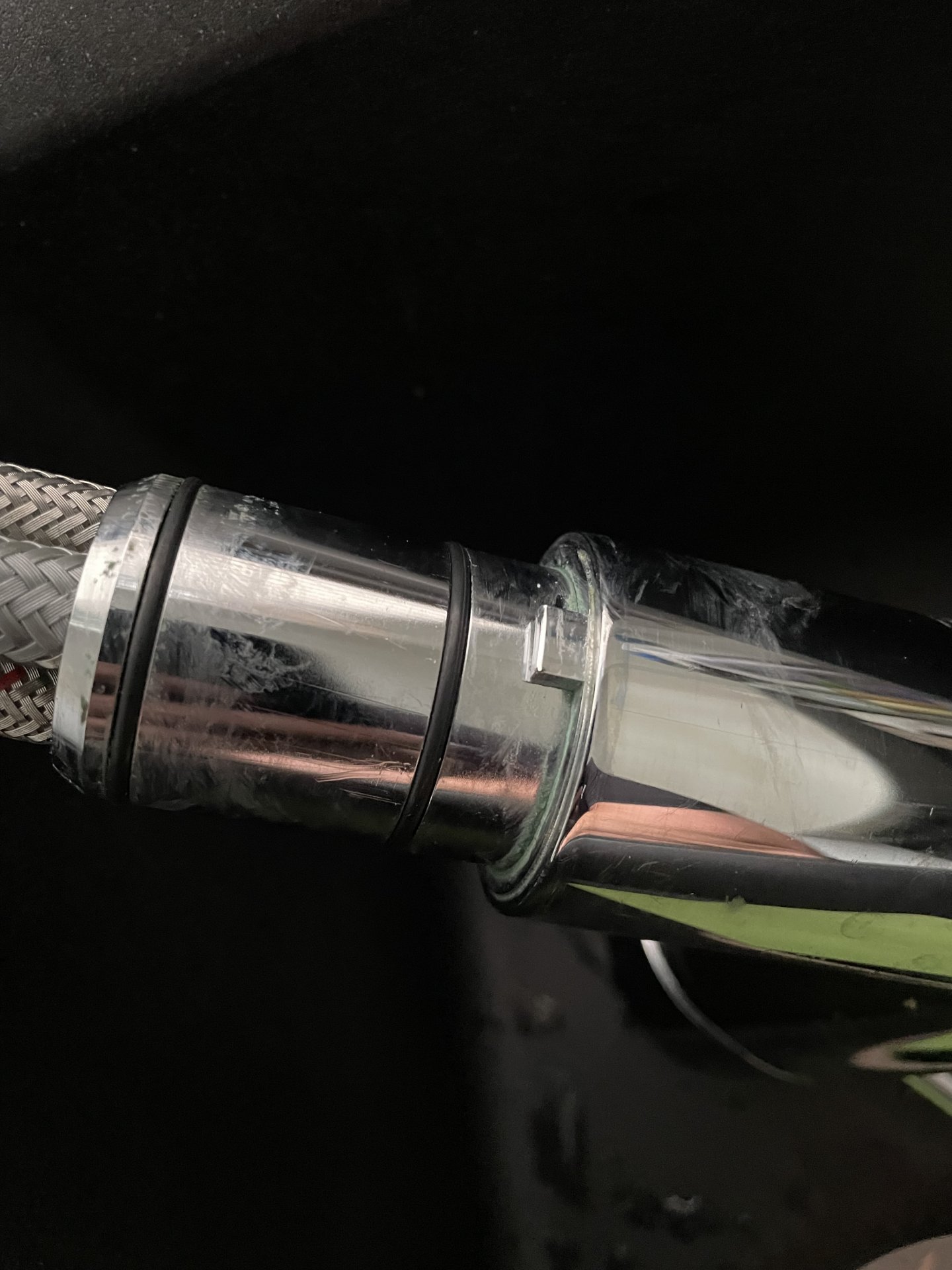

    Hallo zusammen, wir haben in unserer Küche einen Wasserhahn, den man komplett rausziehen kann, um das dahinter liegende Fenster komplett öffnen zu können.
    Jetzt fängt unser Wasserhahn aber leider an zu wackeln. Nichts schlimmes aber es nervt doch ein wenig, zumal es am Anfang nicht so war. „Normale“ Wasserhähne sind ja von unten verschraubt, dies ist hier ja so nicht der Fall. Jemand nen Tipp wie ich den Hahn wieder stabil bekomme? Mir fällt aktuell nichts ein woran es liegen könnte bzw. wie man es behebt.
    Oder ist das einfach nur verschlissen? Würde mich allerdings wundern da wir den vielleicht alle 2-3 Monate mal komplett raus machen. Danke

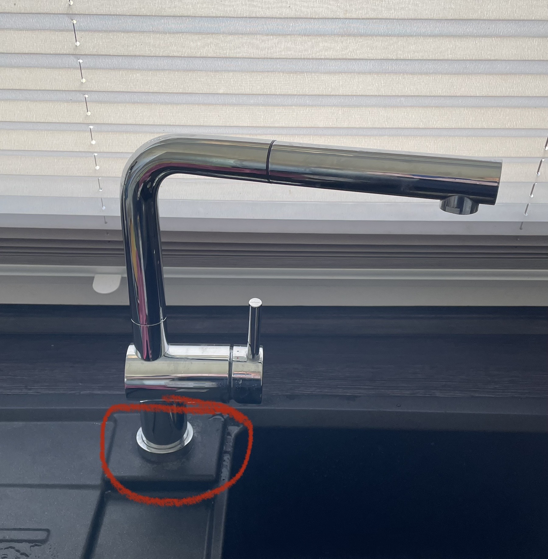

    Zuerst mal wäre festzustellen, wo genau es wackelt. Die Armatur in der Hülse oder die Hülse in der Spüle? Oder gar die Armatur in sich im Gelenk?

    Die Armatur in der Hülse.

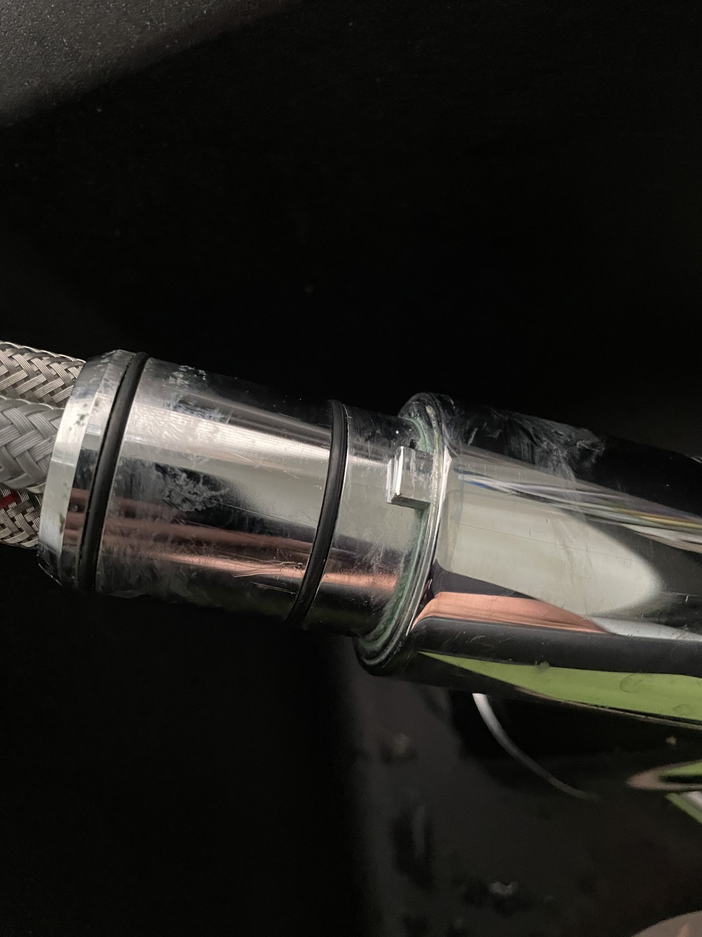

    die Hülse und das Einsteckteil werden wohl nicht so verschliessen und größer geworden sein, eher haben die zwei O-Ringe an Elastizität verloren und bringen nun etwas Spiel in die Sache.
    Ich würde versuchen diese als Ersatzteil aufzutreiben. Nenndurchmesser und "Schnurstärke" sind entscheidend falls es keine Originalersatzteile geben sollte.

    Daran hatte ich auch schon mal gedacht. Wäre ein Versuch wert, die Kosten ja auch nichts. Gucke mal wo ich die passenden auftreiben kann. Danke

    Das Teil wird nur gesteckt? Ich kenne die mit Bajonettverschluss.
    Ich vermute, dass die Hülse unter der Arbeitsplatte lose ist, so dass der untere O-Ring zwar noch satt sitzt, aber das komplette Teil daher wackelt.
    Schon mal nen Blick in die Montageanleitung/Explosionszeichnung geworfen?
    (Ist das ein Bauhaushahn?)

    Und wie kriegst die O-Ringe an die Stelle wo sie hin sollen? Von vorne oder von hinten:e_smiley_brille02:

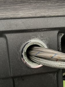

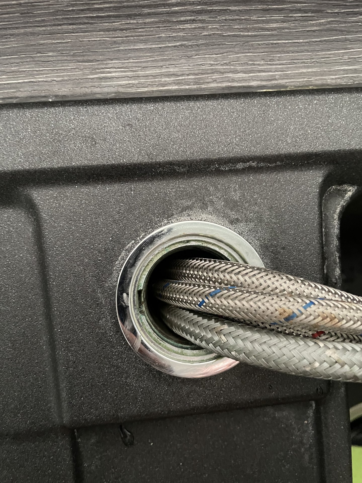

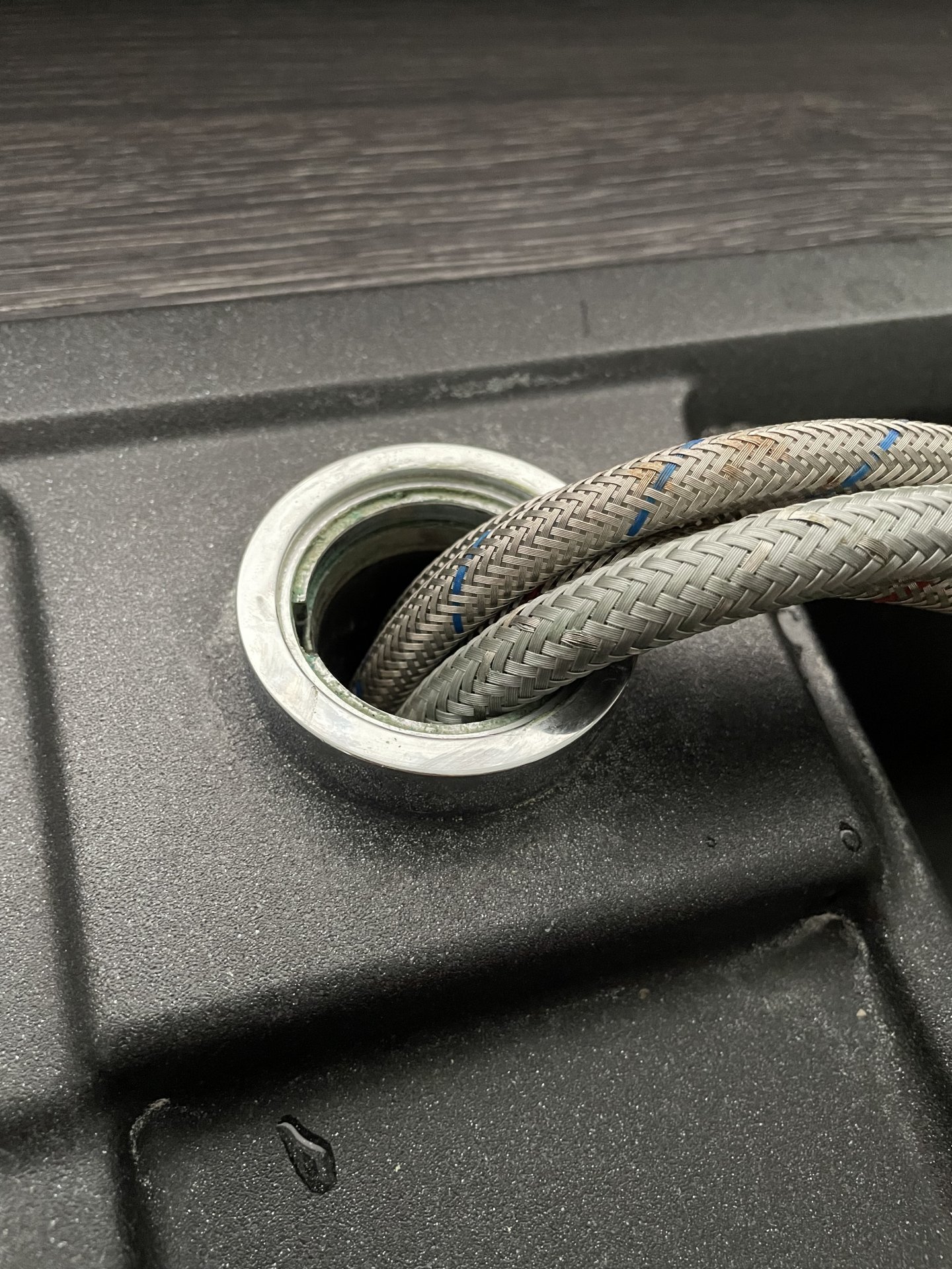

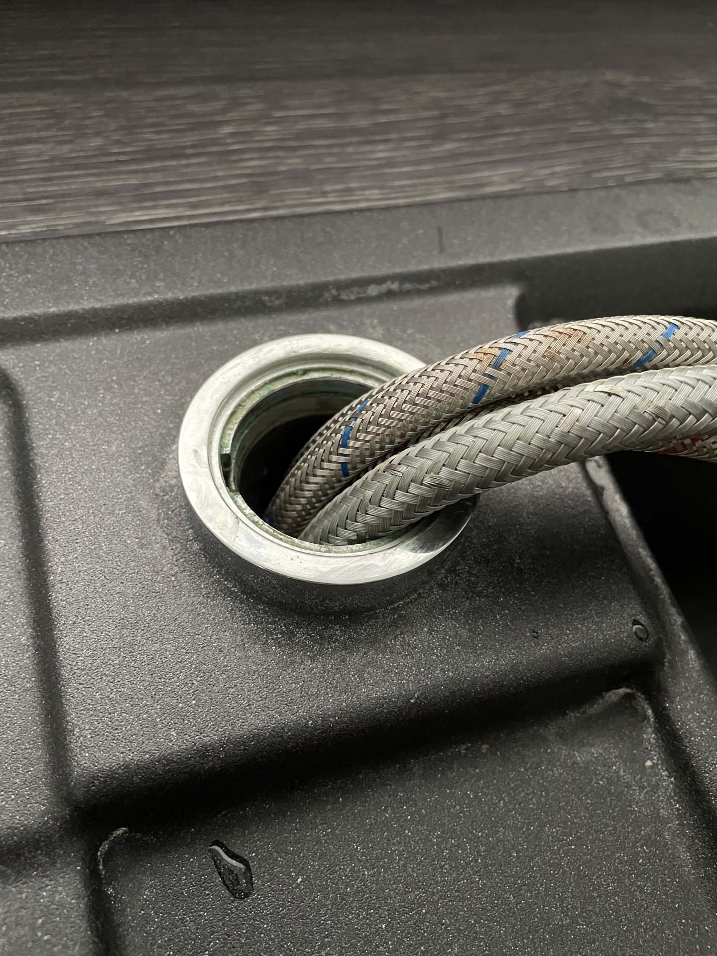

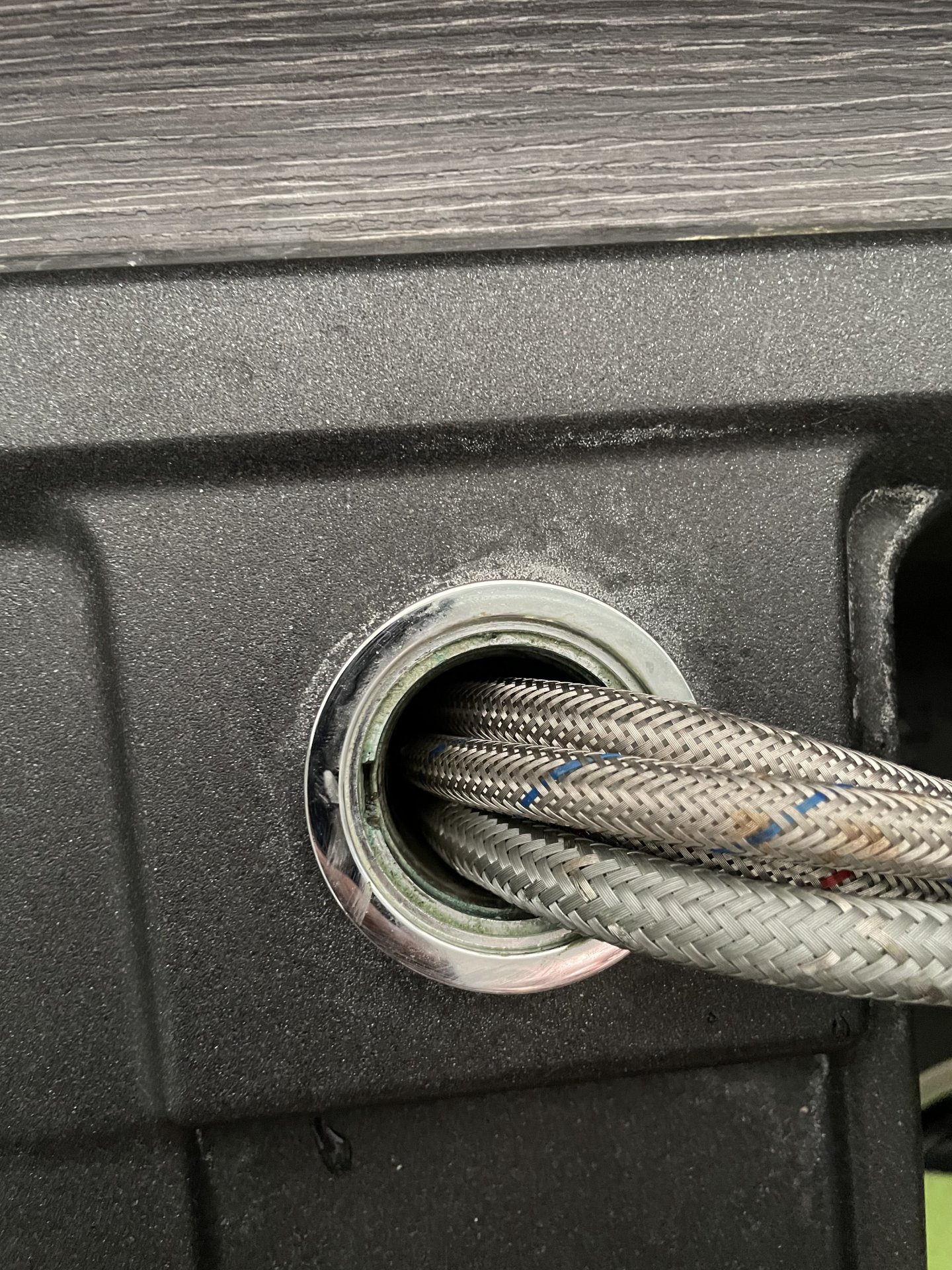

    Also ich hatte jetzt mit dem Support Kontakt. Die meinten, ich sollte unter der Spüle mal schauen, das hätte sich vermutlich gelockert. Ich sehe da allerdings nichts, was locker sein könnte.
    Ich habe aber jetzt den Hahn nochmal rausgezogen und den einen Teil unten fester geschraubt. Das war bisschen lose. Wackelt nun auch deutlich weniger. Komplett fest wird es vermutlich eh nicht werden, war es wohl auch nie.

    Wenn es zu Beginn „fest“ war und jetzt „lose“ ist (wackelt), dann muss sich ja was verändert haben!

    Natürlich war es fest. Aber ob es sich jetzt beim anfassen keinen Milimeter bewegt hat, dass weiß ich nicht mehr.

    Ja nur gesteckt.
