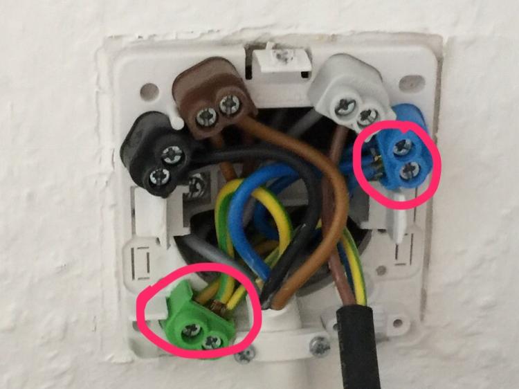

    bei uns wurde vor kurzen unser Herd und Backofen (2 einzelne Geräte) von einer Elektrofirma angeschlossen, nun habe ich mir mal das, von mir damals gemachte Bild angesehen und habe da so meine Zweifel ob das ganze so VDE konform und fachgerecht ist.
    was sagen denn die Fachleute dazu?

    fehlender Zugentlastung
    die Klemmen sind normalerweise nicht für 2 Adern zugelassen. Eventuell Twinaderendhülsen verwenden.

    Zugentlastung wurde mit Kabelbinder hergestellt, hier nicht zu sehen!
