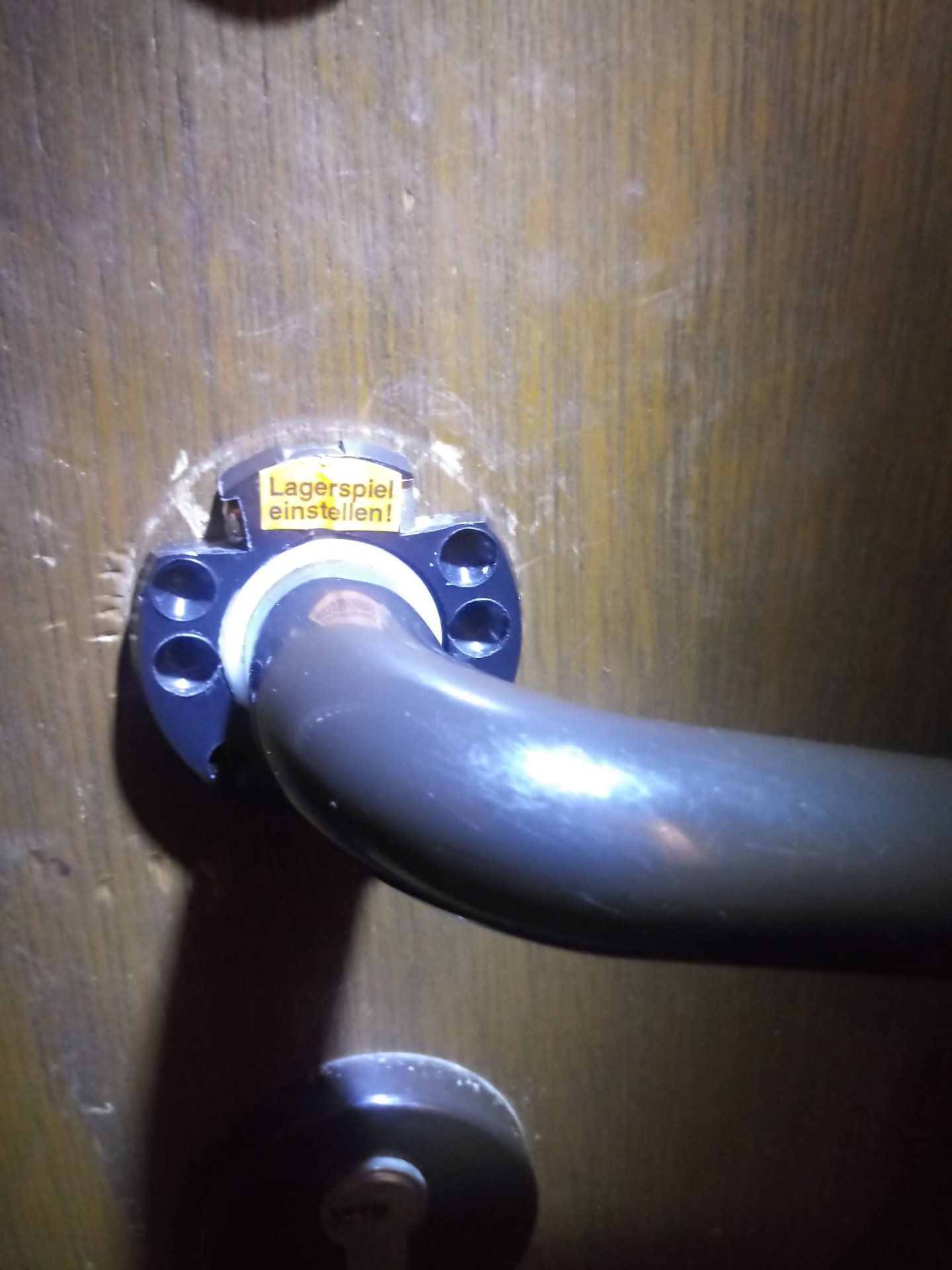

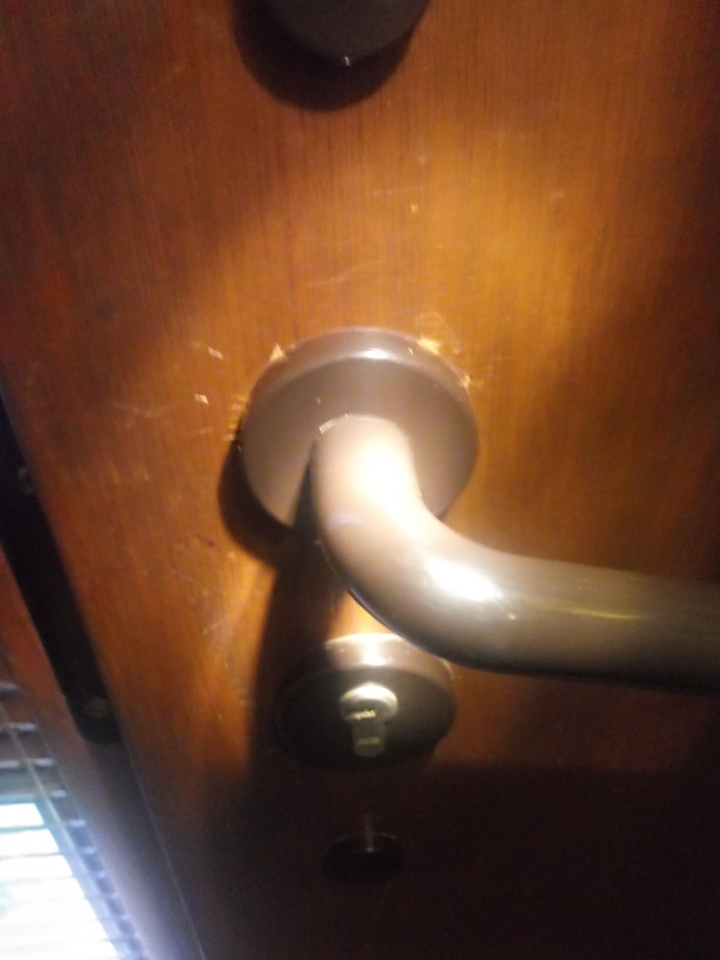

    hallo,
    habe folgendes Problem. Der Türgriff hängt runter und der Schnapper (die Falle) schließt nicht mehr.
    Wahrscheinlich ist die Feder gebrochen.Ich muß ein neues Schloss einbauen.
    Soweit komme ich jedoch garnicht.
    das Problem ist, das der HEWI-Griff nicht zu demontieren geht.
    Unter dem Griff befindet sich ein kleines Loch in dem ich mittels Sechskant versucht habe den Griff zu
    lösen. Außerdem habe ich probiert durch Druck mit einem spitzen Gegenstand in die Öffnung den Griff zu entsperren. Erfolglos.
    Grundsätzlich ist unklar worum es ich sich in dem Loch überhaupt handelt (Madenschraube, Sperrbolzen??)
    Auch eine Ausleuchtung half nicht weiter.
    Die Garnitur ist ca. 30 Jahre alt.
    Habe einen Beitrag im Forum zu HEWi-Drücker gefunden, der jedoch auch nicht weiterhalf.
    Ich bitte um Hinweise, wie sich der Fall lösen läßt.

    Säbelsäge/Winkelschleifer etc pp... abschneiden den Griff und danach den Vierkantstift rausziehen/aufbohren.. da hilft nur rohe Gewalt, wenn der sooo festgefressen ist.

    danke für die Information.
    ich wollte das Projekt endlich beenden und habe
    den Griff letzlich abgesägt und einen anderen montiert. Die Feder war übrigens defekt.
