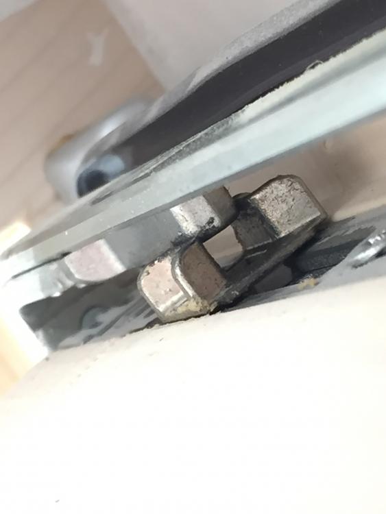

    wir haben vor 3 Jahren mit einem österreichischen Unternehmen gebaut und haben sehr schlechte Erfahrungen gemacht. Das Unternehmen ist inzwischen insolvent und wir haben bereits Sanierungen in 6-stelliger Höhe aus eigener Tasche begleichen müssen. Ein Thema, welches wir noch nicht lösen konnten, sind mehrere Terrassentüren: Beim normalen Öffnen springen die Türen aus dem Kippmechanismus (also also wollte man die Tür gleichzeitig auch Kippen).
    An nachfolgendem Bild kann man ganz gut erkennen, was das Problem ist: Der Zapfen sitzt nicht richtig in der Verankerung und rutscht daher immer raus:
    Meine Frage ist daher:
    Hat jemand eine Ahnung, wie man dieses Problem lösen könnte?
    Falls nein: Welcher Fensterbauer in Hessen könnte sich das anschauen? Ich habe bereits mehrere angefragt und bisher nur Absagen ("kennen wir nicht","machen wir nicht").
    Wir sind ziemlich ratlos und daher für jeden Tipp dankbar.
    Viele Grüße
    Marc21

    Von welchem Hersteller sind denn die Fensterbeschläge?

    normalerweise sollte sich das Problem mittels nachstellen der Beschläge beheben lassen.
    Um den Flügel auf oder ab zu bewegen, geschieht dies meist im Ecklager unten, da ist überlicherweise ein Inbus um dies zu justieren.
    Ebenfalls am Ecklager unten kann man meist den Flügel etwas nach li o re stellen.
    Der passendende Gegenpart ist auf der selben Seite oben am Beschlag

    @Julius: Die Beschläge sind von Roto (das ist zumindest das einzige, was draufsteht)
    @Rico: Vielen Dank für den Tipp. Ich habe die meisten Türen deutlich besser einstellen können. An einer ist das beschiebene Problem noch immer vorhanden, da ich nicht weiter hochstellen kann (sonst bekomme ich die Tür nicht mehr zu). Damit werde ich wohl leben müssen. An einer Tür haben die Fensterbauer die Stellschraube überdreht, so dass hier garn nichts mehr geht: Wenn ich mal viel Muse habe, baue ich die Tür mal raus um zu sehen, was da noch geht.
    Also noch mal großen Dank,
    Marc21

    Bei Fenster und Türelementen sollte als erstes geprüft werden ob diese auch in Lot und Wage montiert wurden und ob der Rahmen gerade ist. Oft wird eine Rahmenschraube zu stark angezogen und der Rahmen krumm gezogen. Stimmt hier alles, dann kann über die Stellschrauben alles justiert werden, das vergessen viele Fensterbauer sowieso.
    Markenbeschläge lassen sich problemlos nachbestellen
