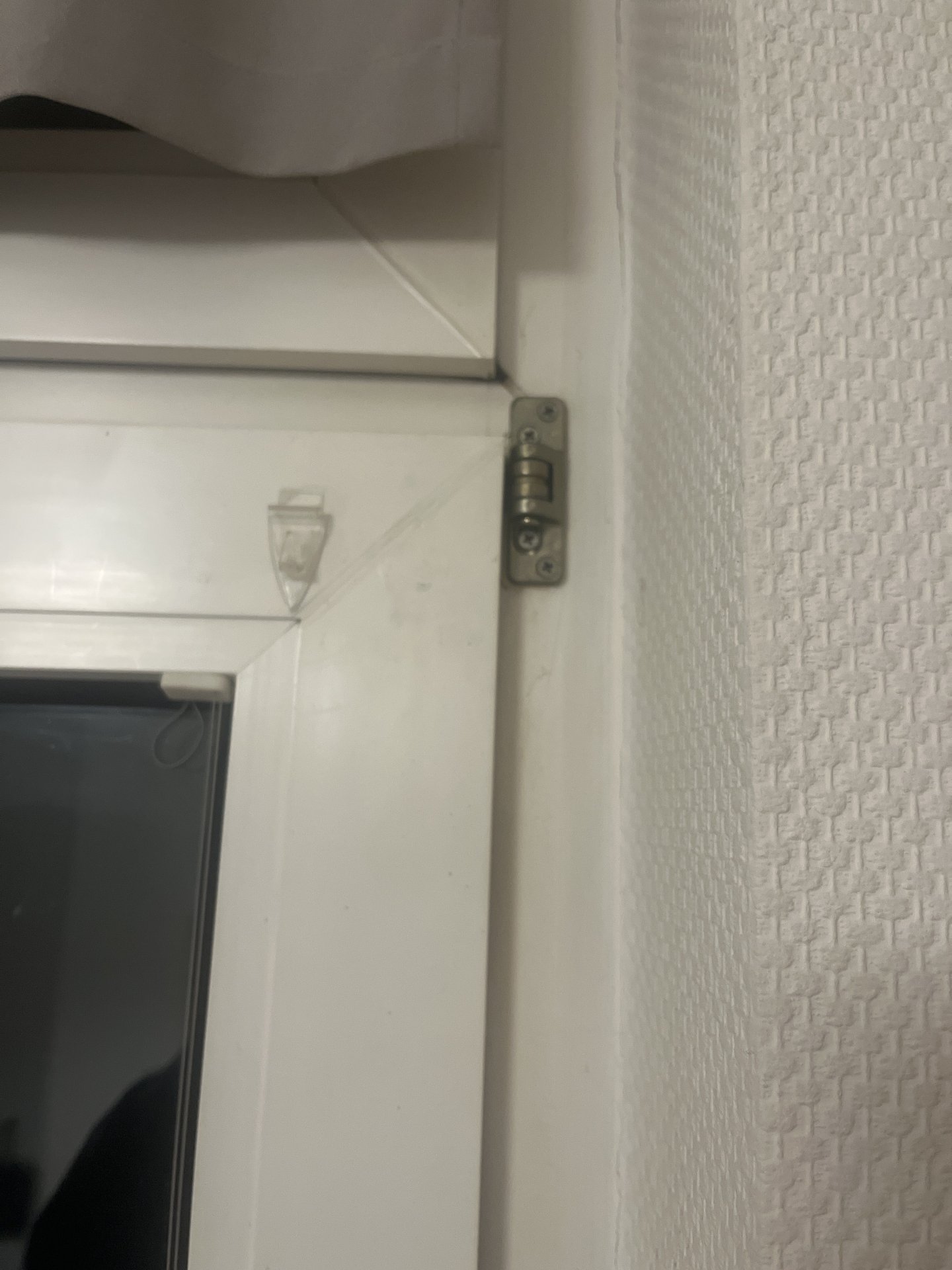

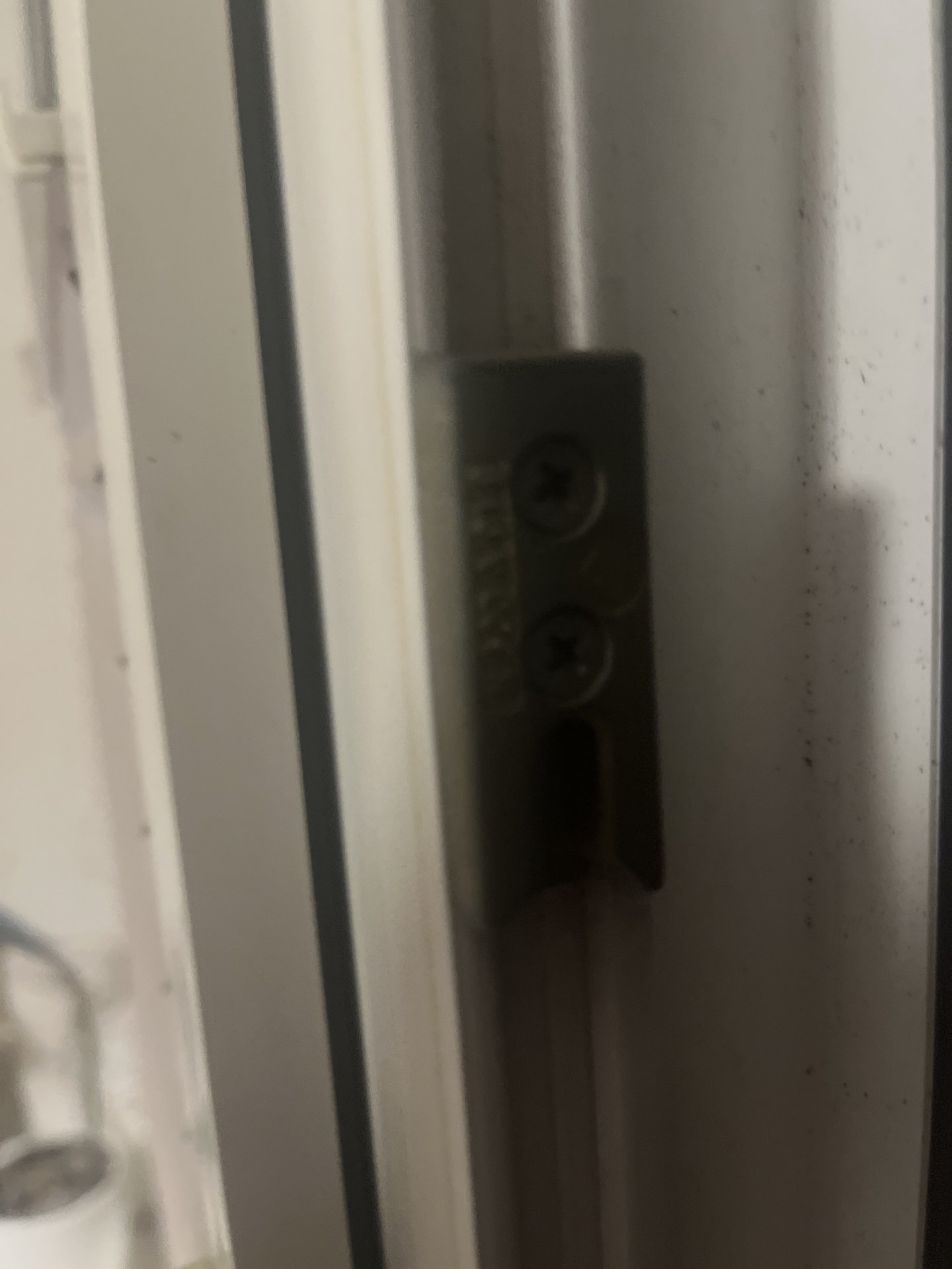

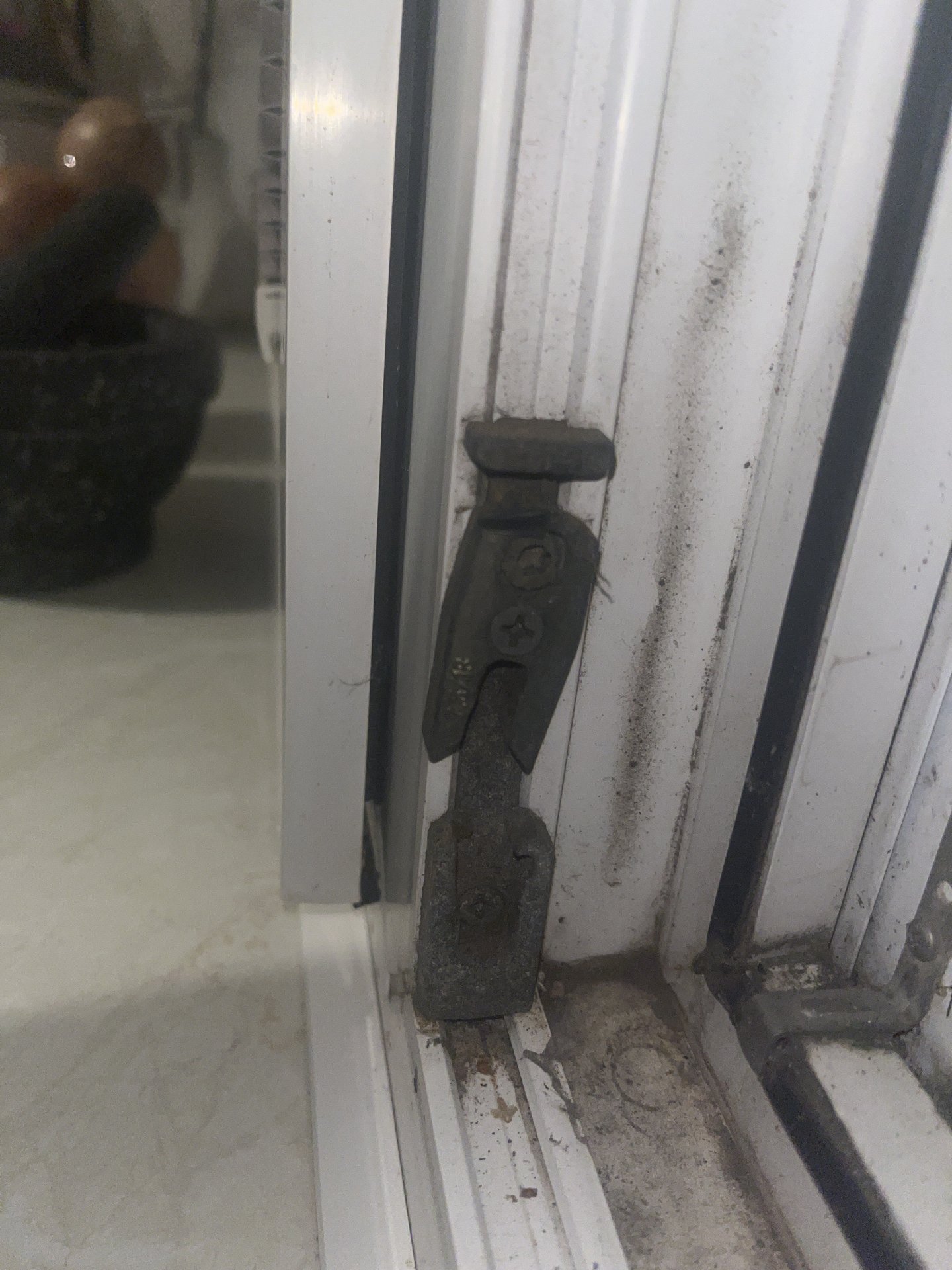

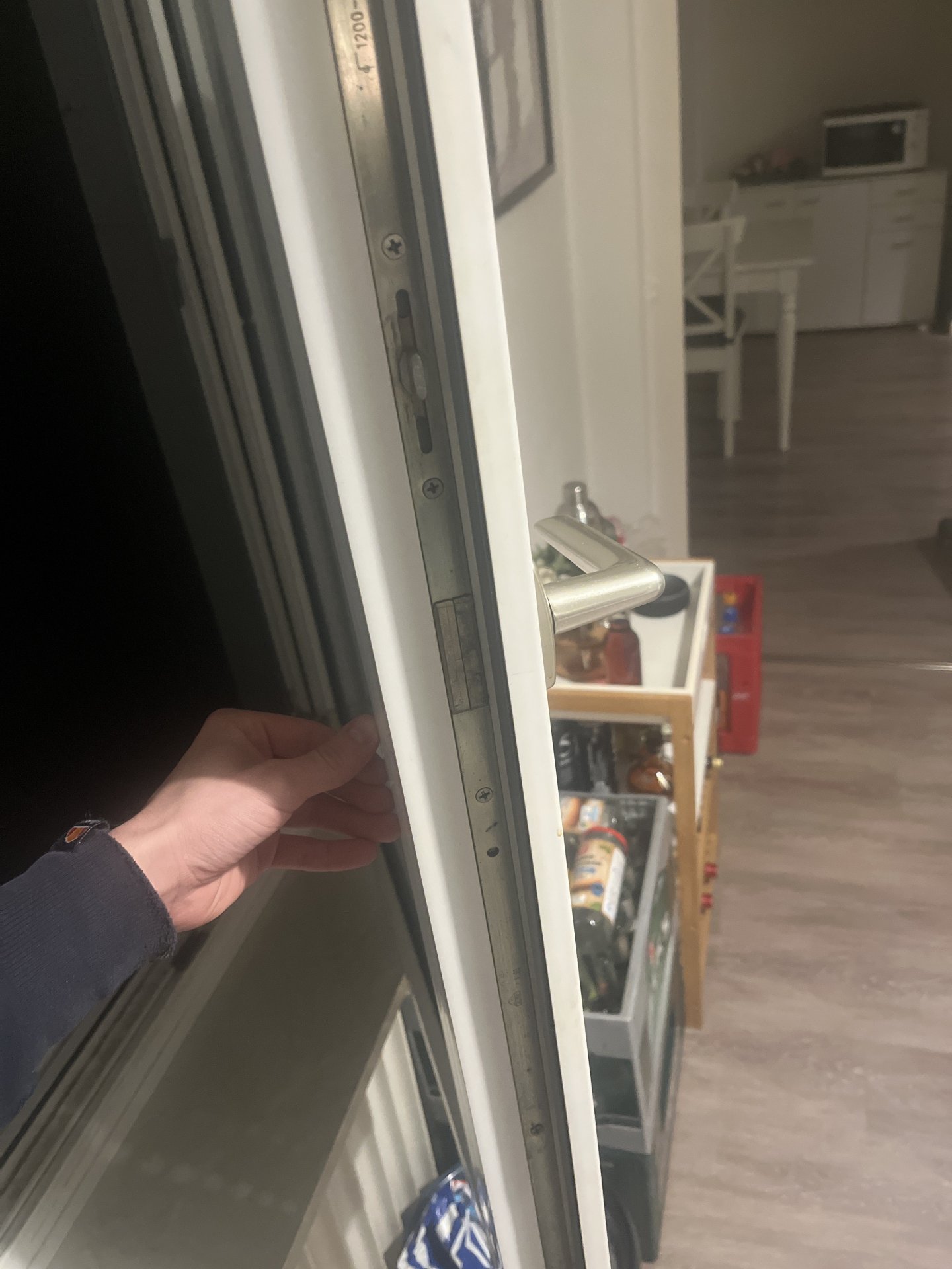

    Hallo zusammen, ich benötige etwas Hilfe um den Anpressdruck meiner Uralten Fenster einzustellen da es zieht ohne ende, und ich so viel gar nicht Heizen kann. Die Fenster sind einen Tag älter und deshalb bekomme ich es nicht auf die Kette da etwas selbst zu machen ohne alles kaputt zu machen. IMG_4369.jpg IMG_4370.jpg IMG_4371.jpg IMG_4372.jpg

    Ich halte es für ein Gerücht, dass du die Bude wegen der Fensterfugen nicht warm bekommst!
    Wie warm wird es denn in deinem Zimmer wenn du den Heizkörperthermostat auf Stufe 3 stellst?
    Wie feucht ist denn dabei die Raumluft?
    Wenn die Fenster älter sind als 1995, dann sind es keine Zugerscheinungen durch die Fuge zwischen Blend- und Flügelrahmen, sondern es handelt sich eher um kalte Fallluft und den alten Verglasungen (UG-Wert alter Isolierverglasung ~ 2,7 W/m² K).
    DIN 1946-6 sagt dass Wohnräume eine gewisse "nutzerabhängige Grundlüftung" als "Lüftung zum Feuchteschutz" brauchen, sonst wird die Raumluft Bude zu feucht und die Schimmelgefahr steigt.

    Komme auf gemütliche 14°, wenn die Heizung auf 5 gestellt ist werden es mit glück vielleicht 16°.

    Bist Du Mieter?
    Ja die Fenster sehen alt, und Wartungsbedürftig aus... können also undicht sein... kommt bei Schlagregen Wasser rein?
    Wie Heiss werden den die Heizkörper auf Stufe "5"?
    Wenn Du alle Thermostate 3 Tage Rundum die Uhr (=72Stunden) auf Stufe "5" einstellst und nicht lüftetest wie warm wird es in deiner "Bude" ?
    Das klingt nach heiz oder Heizungsproblem...
