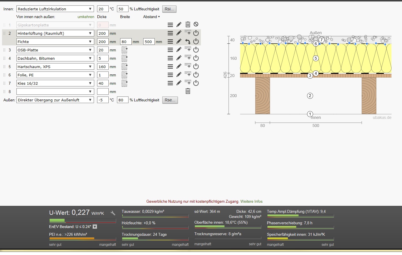

    Ich plane zur Zeit ein kleines Nebengebäude (kein dauerhafter Wohnbereich !), welche ein begrüntes Pultdach erhalten soll, welche mittels Holzkonstruktion errichtet wird.
    Nun stellte ich leider fest, dass ich keinen "richtige" Lösung im Aufbau finde, bzw nicht entscheiden kann:

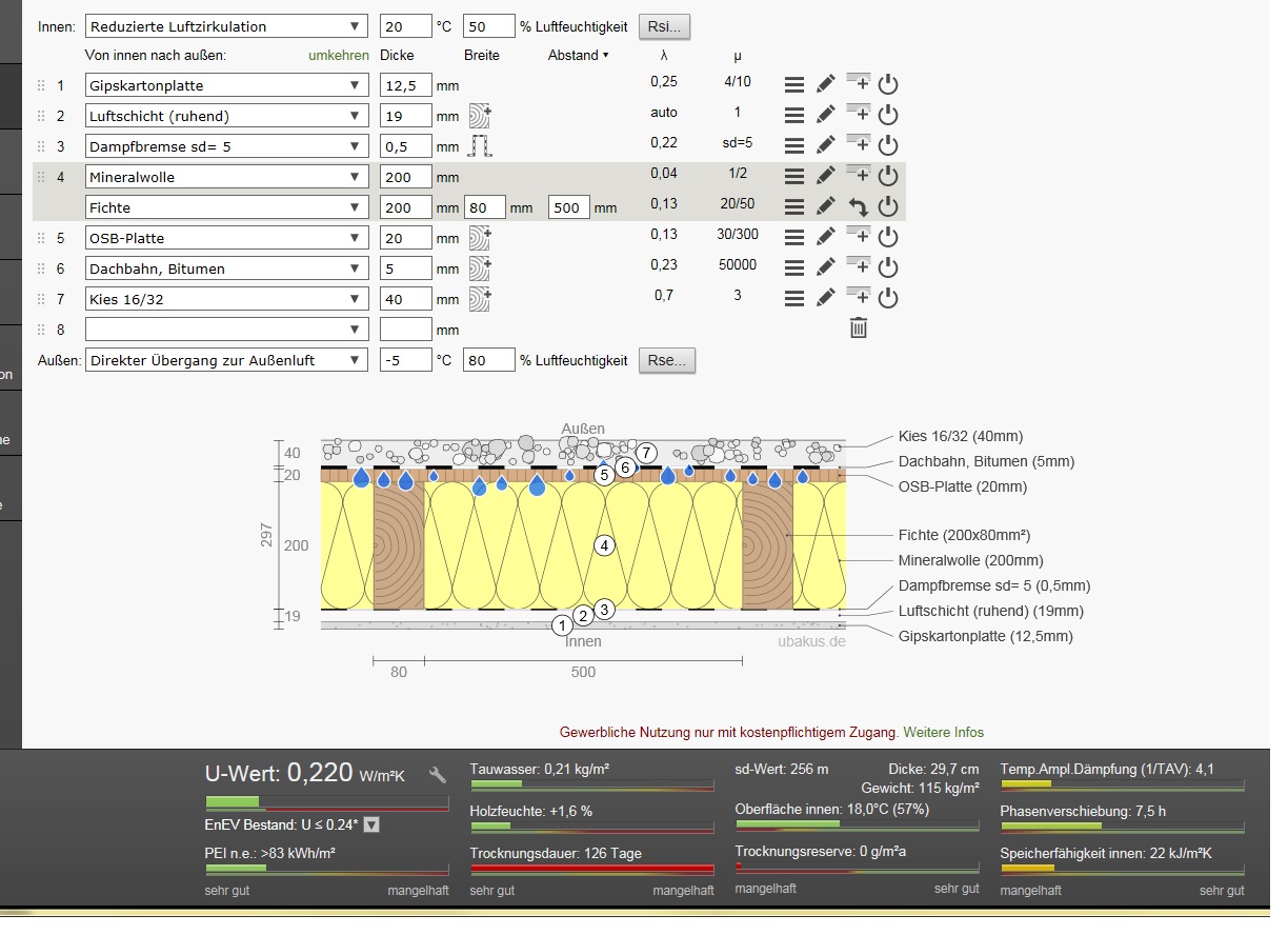

    1.Idee = klassischer Aufbau
    -> angeblich völlig veraltet und starke Probleme wenn Dampfsperre defekt ist.

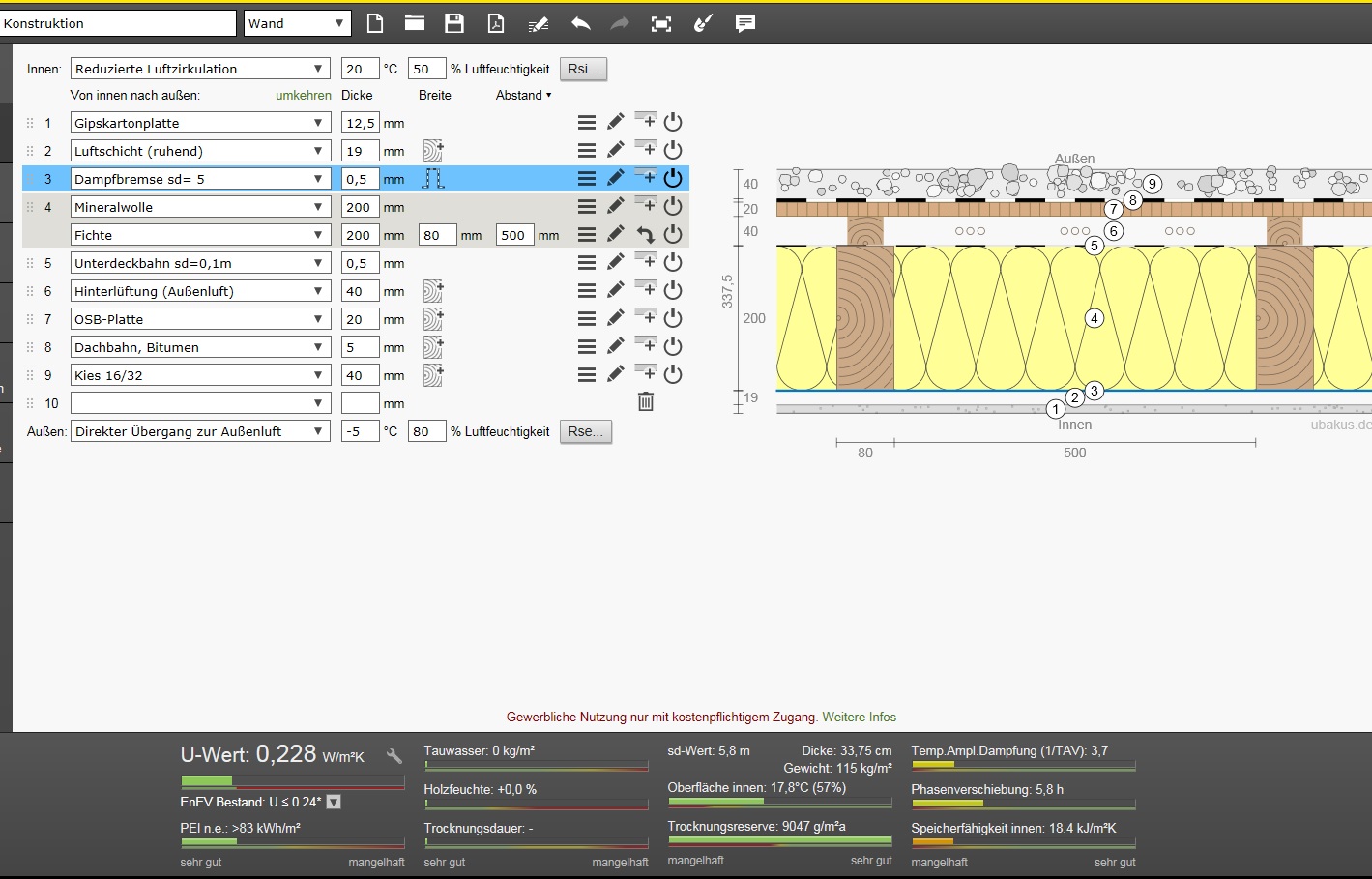

    2.Idee = hinterlüftet
    -> etwas schlechterer Dämmwert, dafür wäre eine ggf defekte Dampfsperre nicht sooo dramatisch!
    3.Idee = Aufsparrendämmung
    -> Speicherfähigkeit besser, jeodch recht hoher aufbau und wahrscheinlich die teuerste Konstruktion
    Fällt euch zu den Idee noch etwas ein, oder sollte ich etwas ganz anderes in Auge fassen?

    1 war mal Hype, hat sich leider nicht bewährt. Konnte schon einige -nach wenigen Jahren- verrottete Schalungen sehen, weil die angeblich so 'intelligente' :yikes Dampfbremse in Wirklichkeit eher doof war und zum falschen Zeitpunkt die Poren auf hatte ...
    2 ist OK. Wenn die Hinterlüftung ausreichend und die Folie dicht ist gibt es keine Probleme. Würde das favorisieren. Ist auch im Sommer von Vorteil, verhindert Barackenklima.
    3 ist ein Umkehrdach und funktioniert. Es macht besonders Sinn, wenn die Raumhöhe knapp ist. Aber die Dämmung ist schon teuer.

    Die "intelligente" Folie ist nur bei Estricheinbringung im Winter mit Heizung an EVENTUELL problematisch.
    Ansonsten funktioniert das schon, bleibt aber ne riskantere Konstruktion. Hab es dreimal hier, mal schauen, wie lange es hält...

    Ich hörte gestern noch, dass bei der belüfteten Variante , die Lüftungsebene je nach Dachneigung zu variieren ist, hat da jemand ggf mehr Informationen?
  8. #8 simon84, 18.01.2019
    22.889
    6.702
    Je flacher das Dach desto mehr Lüftung ist doch logisch :)
    Beim Flachdach mindestens 5cm
    Guckst du ZVDH Lüftungsquerschnitt
