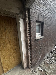

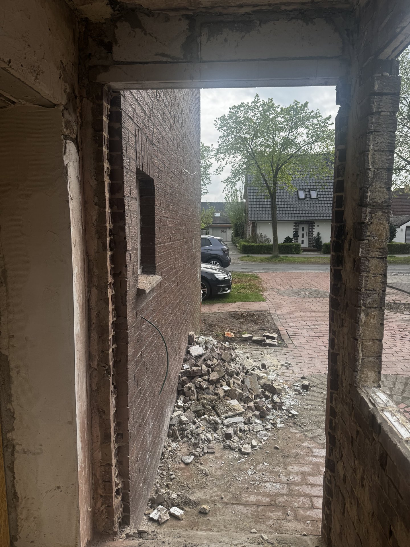

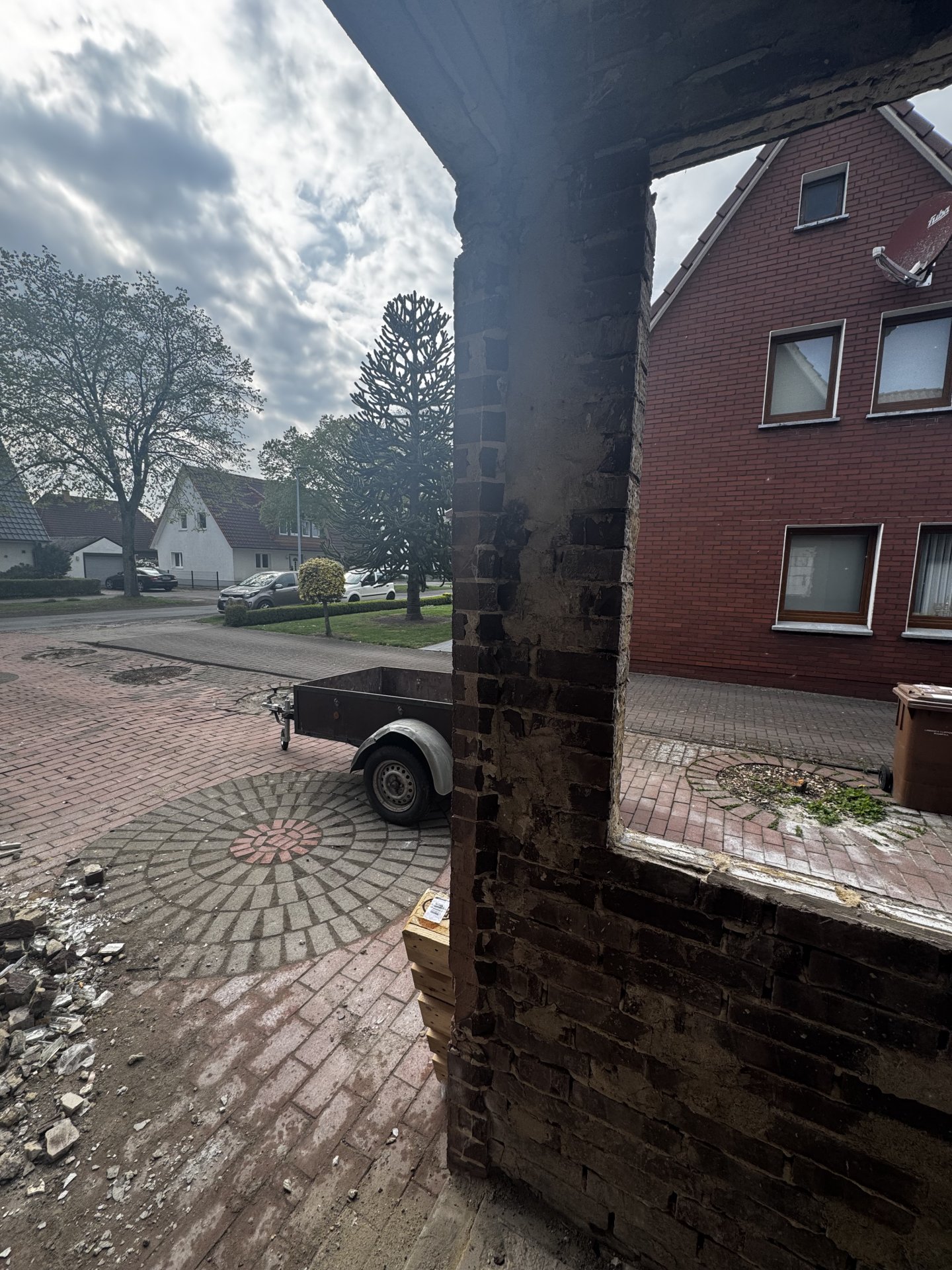

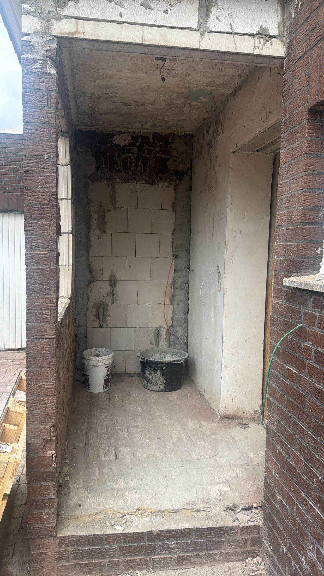

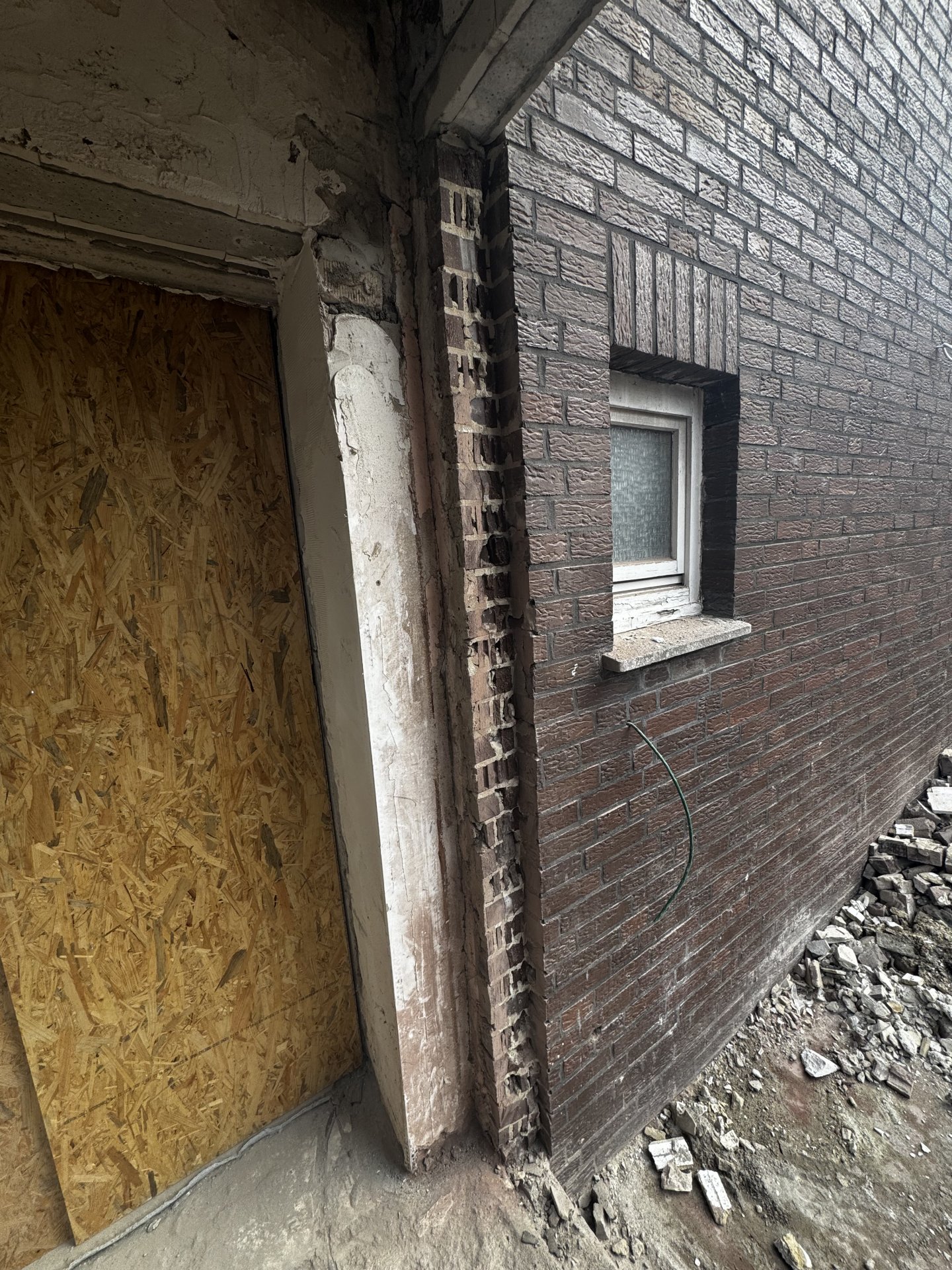

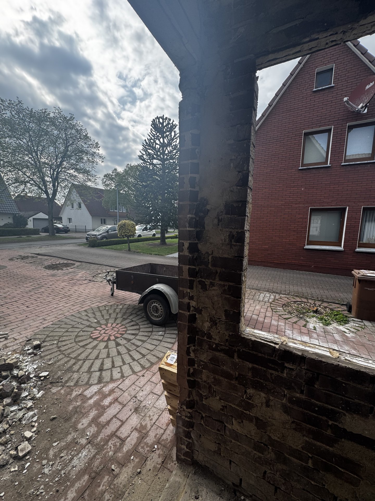

    Guten Abend,
    da ich eine neue Haustür benötige im Rahmen einer kleinen Sanierung, versuche ich mal auf diesem Wege Hilfe oder Tipps zu erhalten, wie ich das am besten realisieren kann
    2 Fensterbauer Firmen in der Stadt haben mir erst in 2-3 Wochen einen Termin angeboten, um sich das mal anzusehen…
    1060 x 2250 sind die Rohbaumaße.
    Auf der einen Seite ist eine „Laibung“ vorhanden, auf der anderen Seite leider nicht.
    Vielleicht kann mir ja jemand helfen…
    Vielen Dank

    Was genau ist deine Frage oder erhoffst du dir hier zu erhalten? "Hilfe und Tipps" - aber zu was genau? Hast du denn schon eine Tür? Oder möchtest du wissen welches Maß du bestellen sollst? Das wird jedenfalls nicht schneller gehen als auf die lokalen Türenbauer zu warten. Außer du kaufst halt eine von der Stange, aber da kannst du ja dann bezüglich der Maße ohnehin nicht wählerisch sein.

    Erstmal danke.
    Genau, dass passende Maß bestellen.

    Am einfachsten du nimmst einen Zollstock und misst von rechts nach links und von oben nach unten.
    Und ja ich würde die „Laibung“ als Anschlag nutzen.

    War das vorher eigentlich ein Windfang und es gab zwei Türen oder war der vordere Bereich immer schon Teil der thermischen Hülle? Diese Wand sieht sehr dünn aus.

    Der Plan ist gewesen, die Laibung zu nutzen, und rechts an die Wand zu gehen. Ist nur die Frage, ob dies technisch umsetzbar ist, oder es da Probleme geben kann?

    Ja genau, es war ein Windfang. Wurde jetzt „umfunktioniert“, da 2 Wohneinheiten entstanden sind.
    Ja die Wand ist leider nicht all zu dick, würdest es auch so lösen?

    Um da nicht für später unnötige Hindernisse ( Sondermaß ) aufzubauen, würde ich folgendes empfehlen:
    - Mit Breite 1000 x 2100 mm rechnen.
    - Die genaue Position mit Unterfütterung herstellen. ( Gasbeton etc. )
    - Insgesamt dieses ` Vorhäuschen ´mit WDVS eingepackt kalkulieren. Anders wird das sowieso nichts = GEG!
