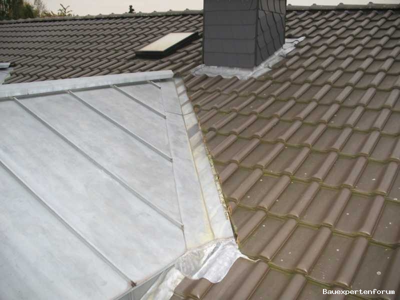

    ich habe ein großes Problem mit einer Dachgaube.:motz
    Irgendwo ist das Dach/die Gaube undicht.
    Ich hatte schon 2 Dachtdecker am werkeln und bezahlt, aber das Problem hat keiner in den Griff bekommen.:hammer:

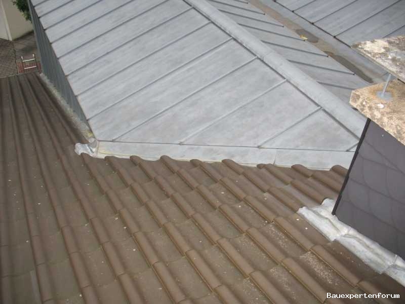

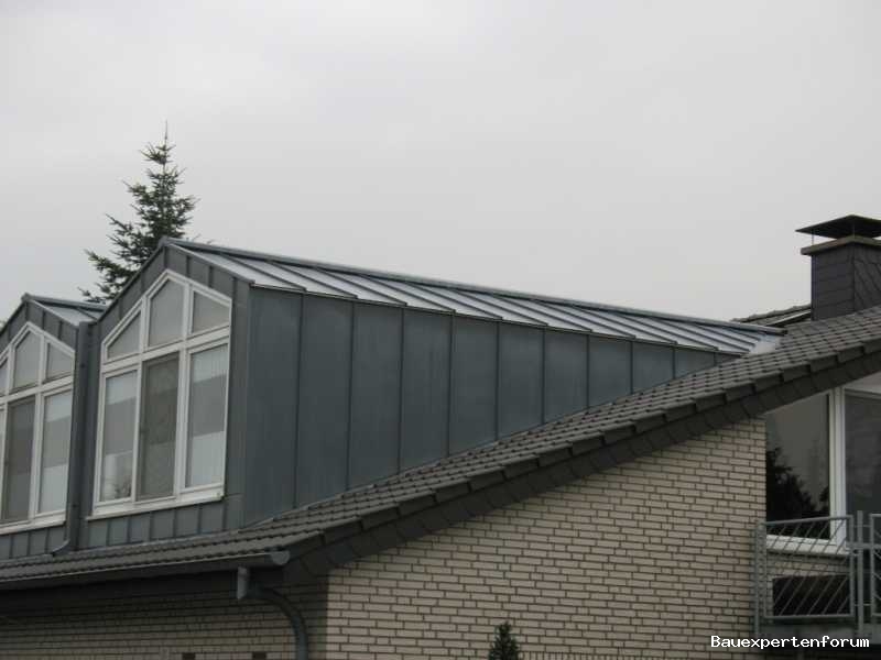

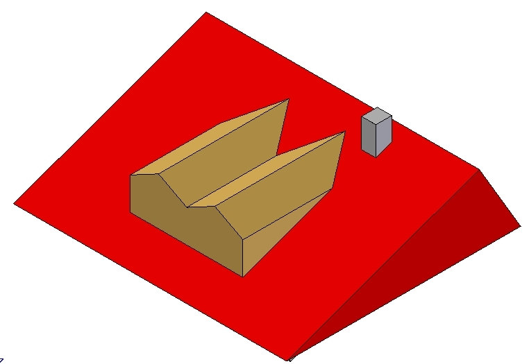

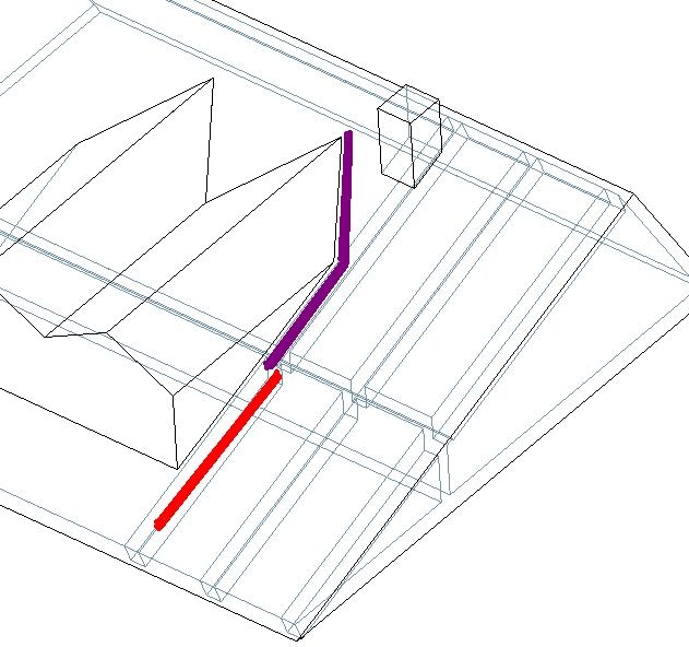

    Auf Bild 1 seht ihr die Gaube, es ist eine Doppelbaube aus Zinkblech mit minimalem Dachüberstand. Der erste Sparren der vor der Gaube ist, wird im unterem Bereich bei Regen nass(roter Bereich im 2.Bild) (schon bei leuchtem geraden Regen, muss kein Sturm sein). In diesem Bereich unter der Schräge ist nur ein Abstellkämmerchen und nur eine Folie unter der Isolierung. Im Bereich weiter zum First ist Wohnraum und der Balken nicht sichtbar. Allerdings ist der Balken auch hier bedingt schon nass, wenn ich mit meinem Arm in diesem Bereich aus der Kammer reinfasse. Im Wohnraum ist bislang keine Feitigkeit durchgekommen und auch kein Schimmel.
    Auf dem Dach sind keine Risse im Blei oder in den Dachziegeln zu erkennen.
    Ich vermute, dass es irgendwie mit der Kehle "lila" zu tun hat, aber auch hier ist nichts zu erkennen.
    Ich habe wirklich keine Idee mehr! Das Dach ist vor 7 Jahren neu gedeckt worden, also auch noch nicht Zeit für ein neues. In diesem Zuge ist es von oben isoliert worden. Also erst ne Folie über/zwischen die Sparren, dann Isolierung dazwischen, dann diese "spezial" Folie.
    Ich hoffe einer von euch hat noch Ideen. Ich bin echt am Ende meiner Ideen und auch Nerven. :mauer :irre
    Ich wohne in 59510 Lippetal. Also falls ihr Idenn habt, her damit.

    Nach Deiner Skizze könnte das Problem statt an der Gaube auch im Bereich der Kamineinfassung liegen! Wurde das geprüft?

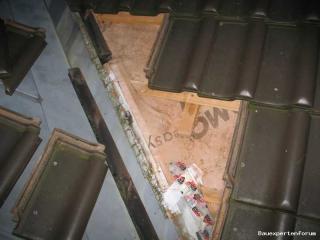

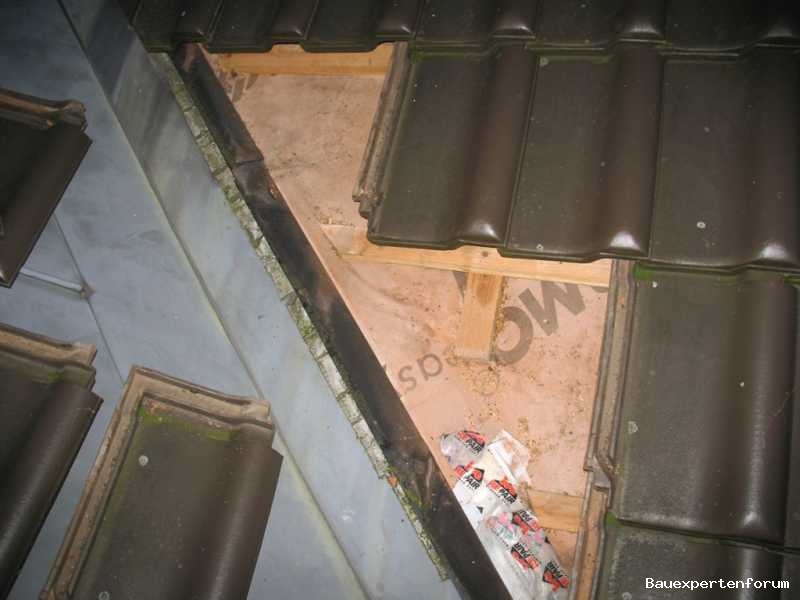

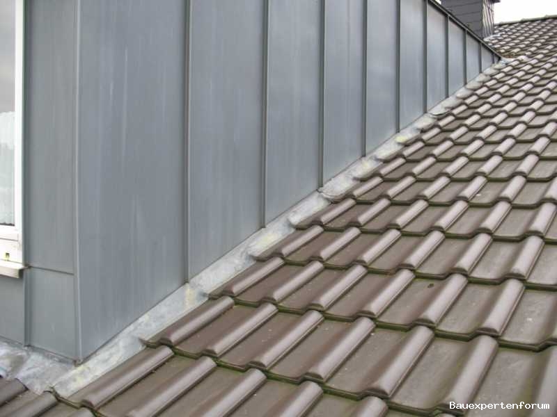

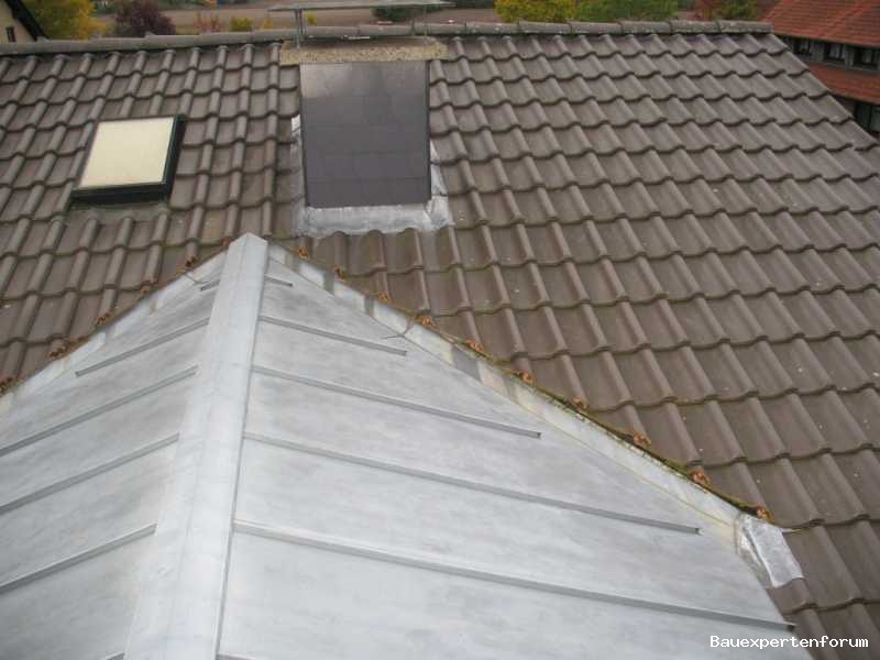

    Noch einge Bilder vom Dach
    ..., ich hoffe, dass ihr mir so mehr helfen könnt oder sich ein Fachmann meldet/findet der zuversichtlich ist, das Problem vor Ort zu finden!!! :think
    [​IMG] [​IMG]
    [​IMG] [​IMG]

    Ich kann mir irgendwie nicht vorstellen das man nichts sieht, wenn man die Eindeckung rechts der Gaube entfernt. Es sollte sich etwas Staub angesammelt haben im Laufe der Jahre auf der USB. Falls Wasser durch die Eindeckung/Anschlüsse gelangt, ist das irgendwo sichtbar. Und irgendwo muss das Wasser ja auch noch hinter die USB kommen. Kondensatbildung Herr Ibold? Nur wenns regnet? Wenn man dem Problem systematisch zu leibe rückt, MUSS das herauszufinden sein. Es gibt Feuchtigkeitsmessgeräte, die es erlauben, so etwas wie eine "Ferndiagnose" zu stellen, meint auf gewisse Entfernung Feuchtigkeiten zu lokalisieren. Einfach die Liste Punkt für Punkt abarbeiten....

    Auf einem Bild sieht am an der rechten Außenseite wo die Schräge zur Längsseite abgeht. Zwischen den Ziegel und dem Blech ein Loch. Könnte das sein, dass die Bleche nicht weit genug unter die Ziegel ragen? Ist dort etwas gegen Schlagregen eingebaut?

    Hat das Dach eine Unterspannbahn? Wenn ja, wie wurde an die Gaube angeschlossen?

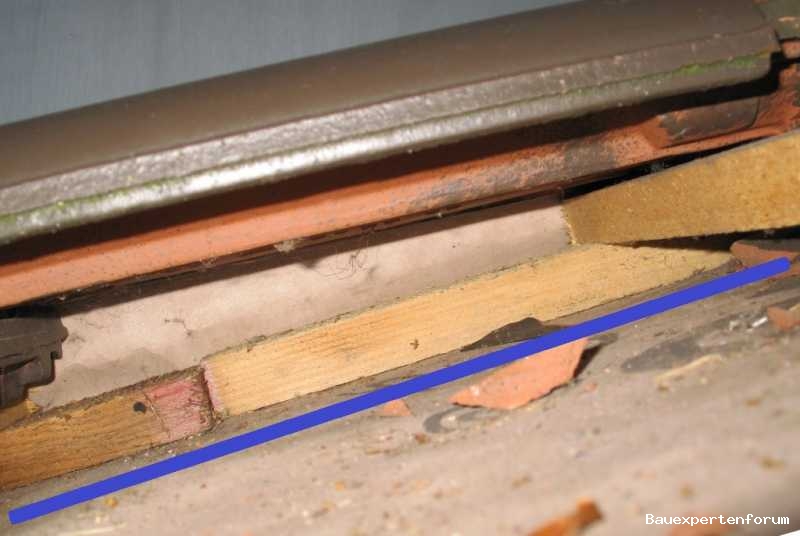

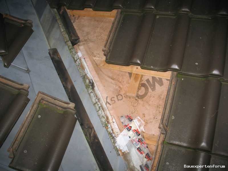

    Weitere Infos zur Unterkonstruktion...
    ...also nun nochmal 3 weitere Bildchen!
    In Bild 3 sicht man die Anbindung Dachschräge zur Seitenwand der Gaube. Der Sparren unter der Folie (blaue Linie) ist feucht. Also muss das Wasser irgendwie unter die Folie kommen? Also erst durch den Dachziegel und dann noch durch die Folie, auf der Folie ist Staub und es sind keine Laufspuren von Wasser zu erkennen! :bef1005:
    Das die Abdichtung in Bild 1 und 2 lose ist, ist sicher nicht Ideal, abewr die Folie dahiner hat keine laufspuren, und meines Wissen ist das nur für Verwirbelungen und Schnee!
    Es muss doch eine Lösung geben...! :bef1013: :bef1004:

    das erkennt man nicht unbedingt aus der beschreibung oder den bildern, aber kann es
    sein, dass die regeldachneigung im bereich der kehle weit unterschritten ist und
    die wasserführende ebene auf der schalung anders ausgeführt sein müsste?

    Kehlblech/ Dachziegel (Kehlende) wäre noch ne Variante, wenn denn da das Blei evt. "abgesackt" ist.
