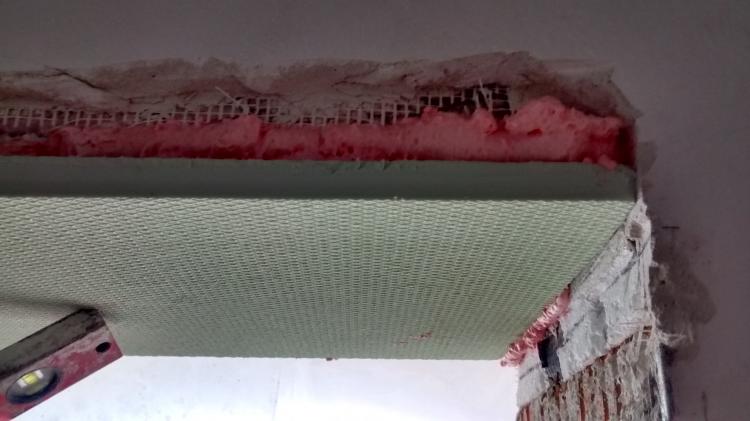

    Hallo zusammen:
    Letzte woche wurde bei unserem Neubau die Haustür eingebaut. Leider wurde die Tür flalsch ausgemessen und ca. 3cm zu hoch gefertigt.Deswegen musste beim einbau ein Stück vom Sturtz (Stüropor) abgeschnitten werden dabei ist dem Handwerker auf einer Seite die Säge verlaufen so das er zu viel weck gesägt hat. Nun dichtet das Kompriband oben auf dieser Seite nicht mehr richtig ab.
    Forschlag vom Handwerker mit Schaum abdichten. Der Architekt und ich sind damit nicht einverstanden.
    Meine Frage an die Experten was wäre nun die richtige Lösung den Mangel abzustellen.

    Hallo K aus W,
    meine Frage, mit welcher Begründung abgelehnt wurde, wurde noch nicht beantwortet. Letztlich kann man PU Schaum (Bauschaum) versprühen und wenn er durchgetrocknet ist, mit einem Tapetenmesser in die ursprüngliche Form des Styrodur Blocks schneiden.
    Man kann aber sicherlich auch den Styrodur Block schneiden und dann neu verkleben. 7 cm sind schon eine Menge, aber wie Romeo Toscani schon sagte, man kann es kaum einschätzen. Dann sollte man aber eher den gesamten Block gleichmäßig mit +7 cm schneiden und ein rechteckiges Stück einkleben.
    Kompribänder quillen leider nur bis max. 50 mm auf und brauchen natürlich eine kleinere Öffnung, damit Druck auf dem Band ist.

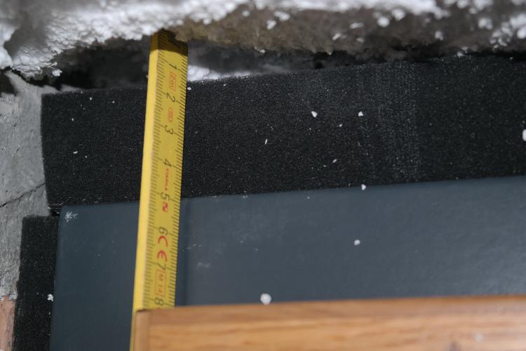

    Auf dem ersten Bild sieht man wie es am Anfang war. Zwischen Kompriband und Styrodur kann man nach Drausen schauen.
    Der Handwerker wollte diese Öffnung ausschäumen das haben wir abgelehnt. Wäre eine ziemliche Sauerei geworden oder?
    Nun wurde die Tür wieder ausgebaut und der Sturz nachgearbeitet (Bild 2).
  14. #14 Steinwegmontagen, 19.09.2016
    Steinwegmontagen
    Steinwegmontagen
    18.09.2016
    Schlosser
    Weinheim
    Das sieht doch jetzt gut aus , Verputzen und gut ist...Hoffe die Bodenhöhe stimmt jetzt..

    Die Tür ist wieder drin.
    Jetzt ist aufgefallen daß wenn man die Tür ins Schloss fallen läst nicht mal sehr fest dann wackelt der Rahmen auf der Schlossseite ca. 3mm hin und her.
    Frage:
    Darf das sein?
    Wird der Rahmen später durch den Putz gehalten?
    Oder wird eher der Putz mit der Zeit beschädigt?
    Es sind keine Keile oder sonstiges zwischen Rahmen und Mauer nur Schrauben und Kompriband wie bei den Fenstern.

    Nein es wurde nicht ausgeschäumt.
    es ist ein breites Kompriband vom Würth drin es ist so breit wie der Türrahmen.
    Muss eine Haustür immer ausgeschäumt werden?

    Schaum stabilisiert...diese Multifunktionsbänder können das nicht..

    Hier wäre es besser gewesen , mit herkömmlichen Dichtbänder und Pu-Schaum abzudichten. Zumal die Türe ja ständig bewegt wird..

    Genau, ein Kompriband kann nicht stabilisieren.
    Die Tür wird umlaufend mit Schrauben gehalten. Diese dienen den Drück- und Zugkräften. Da Schrauben aber nur locker im Mauerwerk liegen, kann es unter umständen zu einem wackeln führen.
    Die Frage und da gehen auch Expertenmeinungen auseinander - PU oder Kompri ....
    Wieviele Bohrungen hast du denn damit die Tür gehalten wird? Wieviel in der Nähe der Falle?
