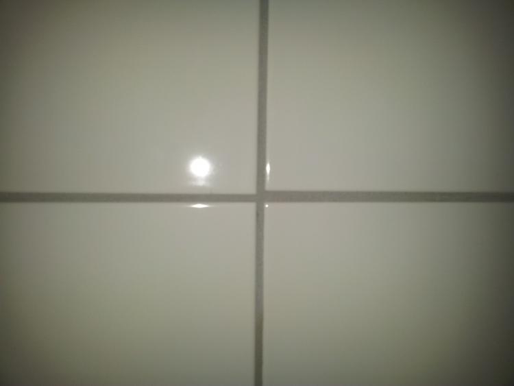

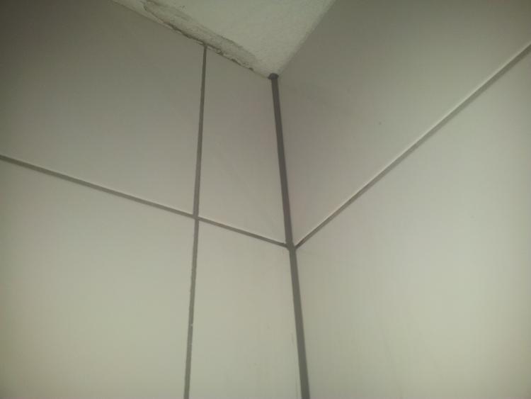

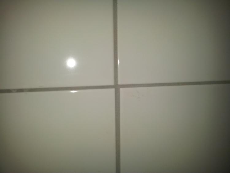

    bin neu hier im Forum, habe schon einiges gelesen, habe jetzt aber eine ganz spezifische Frage. Wir haben eine Eigentumswohnung erworben, in dieser wurden in den Bädern Villeroy&Boch Fliesen der Größe 30x60 an den Wänden verlegt. Leider hatten wir bisher nur sporadisch Zutritt zur Wohnung und haben jetzt zum ersten mal gesehen wie die Fliesenarbeiten ausgeführt wurden. Da schon bald die Abnahme ansteht, wollte ich mal fragen, ob ich einen zu hohen Anspruch an die Ausführung der arbeiten setze und wie das andere Leute sehen würden.
    Grundsätzliches Problem, die Fliesen sehen auf den ersten Blick gut aus, wenn man sich die Verlegung aber genauer ansieht, speziell die Breite der Fugen und die Kreuze, dann stellt man fest, diese sind sehr unregelmäßig. Habe was von einer DIN geselen, aber für mich stellt sich jetzt die Frage, ob ich zu empfindlich bin. Als Beispiel habe ich mal ein Paar Fotos angehängt und würde mich freuen, wenn ihr mir sagen würdet, ob ihr euch daran stören und das so nicht abnehmen würdet. In den anderen Wohnungen sieht es genau so aus, diese wurden von den Eigentümern aber abgenommen, deshalb bin ich etwas unsicher.

    Bei den ersten 2 Bildern kann man das m.E. aufgrund der unbekannten Größenverhältnisse nicht beurteilen.
    Vermutlich könnte /ich/ damit leben. Eine Ausführung wie in Bild 3 würde mich aber vielleicht schon stören. Vielleicht aber auch nicht: Ist das oben Richung Deckenanschluss? Dann schaust Du da nie wieder hin, wenn Du mal drin wohnst.
    Ob es in den zulässigen Toleranzen ist weiß ich nicht.

    Lässt sich auf den Bildern nicht erkennen, ob das Pfusch, oder eine sehr "krumme" Fliese ist. Ja, die Ecke könnte schöner sein. V+B sagt gar nichts, ich hatte schon richtig teure Fliesen eines namhaften Herstellers, Format 15x15cm, die, auf der Rückseite glasiert, richtig chice Suppenteller abgegeben hätten. ;)

    Bei uns würde so eine Arbeit nicht abgenommen werden!In der Ecke würde ich mal eine Wasserwaage anhalten und die Ebenheit,der Wand kontrolieren.Du ärgerst dich jeden Tag über die schlechte Ausführung,auch wenn du den Preis drücken kannst.

    ebenfalls ohne worte - hättest du mal die finger in diesem fall von tasten gelassen. von 3 - 5 mm toleranzen redet niemand, die fugenbilder zeigen abweichungen von 1 bis 2 mm. entscheidend ist auch das gesamtbild und einmal aus 2 m entfernung betrachtet. was ist dann noch wahrnehmbar.
    wir wissen aber immer noch nicht, welche maßabweichungen vor ort meßbar sind. fotos allein im makromodus sind nicht entscheidend!
    wenn du schon die fugenmaße im mm-bereich exakt festlegen kannst, dann kennst du auch sicher die toleranzen der fliesen, bevor sie ausgepackt wurden.
    dass die leistung miserabel aussieht, ist ohne frage.
