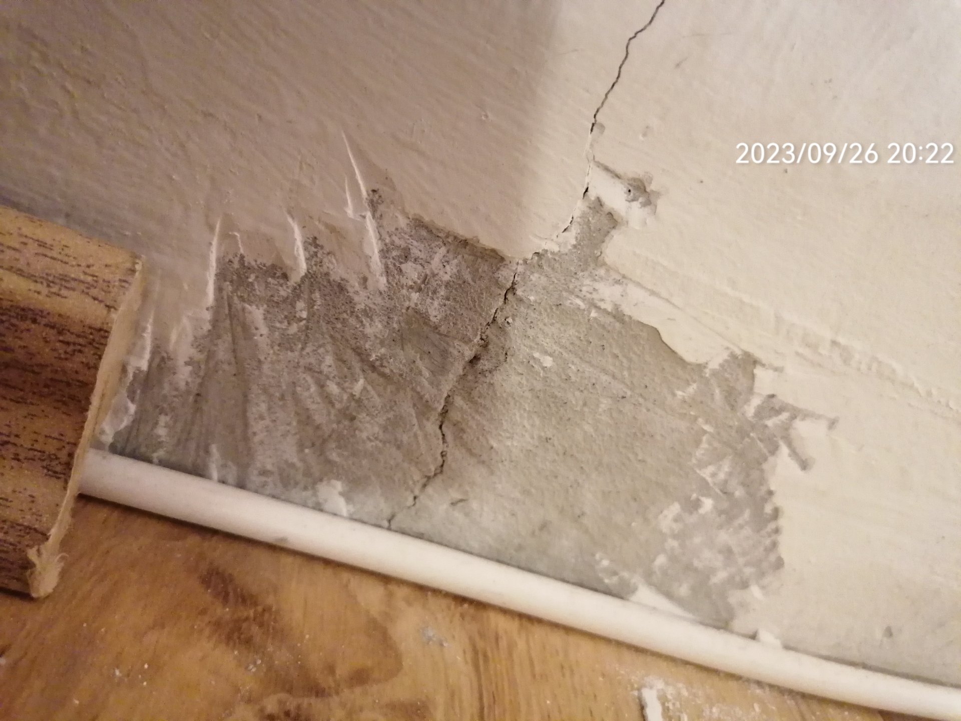

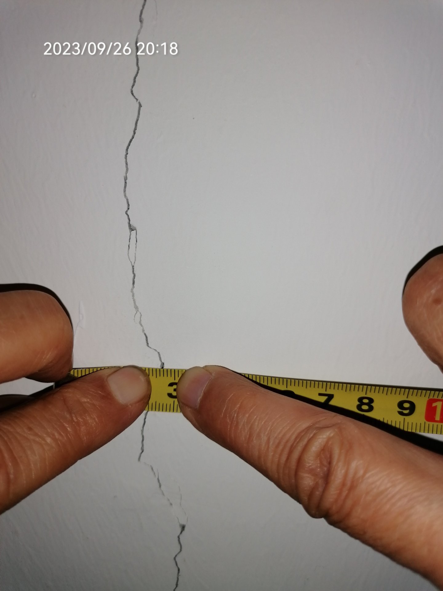

    Eine Frage nach Schwindriss-Breite am Fertigteilstoß:
    Wie ist maximale Zulässige Riss-Breite zwischen zwei Botonenplattenstößen ?
    Der Anhang zeigt das Foto der Risse. Der Bauleiter lautet, "Es handelt sich um einen Scheindriss am Fertigteilstoß. Am dieser Stelle befindet sich innerhalb der Wand ein sollbruchprofil, welches die Abdichtung der Außenwand gewährleistet. Ein Schwindriss stellt im Stahlbetonbau keinen Mangel dar."
    Ich bin mir nicht sicher ob das richtig ist. Normalerweise muss maximale Riss-Breite haben. Die Frage ist, wie die maximale Riss-Breite am Fertigteilstoß ist?
    Vielen Dank vorab
    Viele Grüße
    Jan

    Aufgrund deiner Beschreibung gehe ich von einer WU Konstruktion aus , die max zulässige Rissbreite hat der TWP oder der TWP des Betonlieferwerks deiner Habfertigelemente bemessen , d.h üblich bei der Bemessung EFH ( hängt etwas von der Gründung und Lastfall Wassereinwirkung etc ab ) sind Werte rechnerisch um 0,18 , entscheidend ist hier die Verwendung der verwendeten Bewehrung ( ggf Zusatzprofil ) wenn es wirklich eine Sollbruchstelle darstellt, übrigens so kannst du nicht messen dafür gibt es Risslineale um die 10 € ca , Gewissheit schafft dir hier nur die hoffentlich vorliegende Statik . ( Rissbreitenbeschränkung )

    Das kann so nicht beurteilt werden hier musst du wesentliche Angaben noch ergänzen..richtig wäre eine Sollrissfuge entsteht als Scheinfuge im bemessenen Bereich mit der max Breite gemäß DVStB WU Richtlinie DIN 1996 NA etc etc und des verwendeten Systems etc etc es handelt sich um einen Neubau - du bist Verbraucher im Sinne BGB die Statik steht dir zu !
    Ohne zumindest Wandstellplan , Elementeplan kann nicht einmal die Fugenbildung nachvollzogen werden ..oder es kommt so Unsinn wie dieser

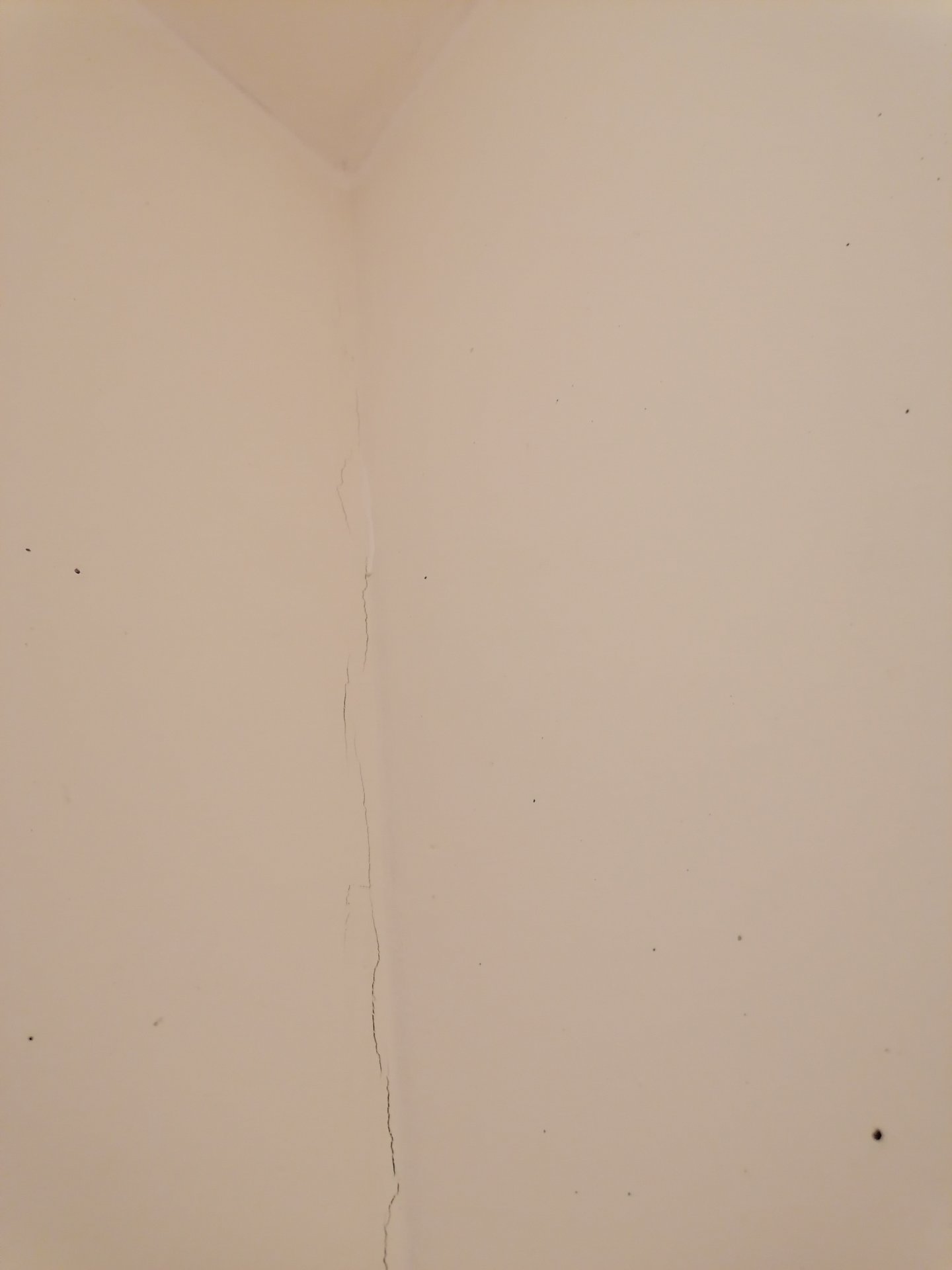

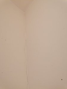

    Die Risse stehen an "Lagerkellerwand". Zwischen zwei Wände stehen die Risse auch. Sieht beigefügtes Foto bitte. Sie lauten, die Water-Stop-Sollrisselemente wurden zwischen unterschiedlichen Betonplatte eingesetzt. Sie sagen nicht, ob solche Risse zulässig wären. Sie sagen, Ein Schwindriss stellt bei solchem Fall (zusätzliche Water-stop-sollriss-element ) im Stahlbetonbau keinen Mangel dar
    wenn die Abdichtung noch gut ist.

    Es geht darum, dass der Statiker Deines Gebäudes gemäß WU-Richtlinie und Berechnung die zulässige Rissbreite in den Statikunterlagen angegeben hat.
    Also musst Du Deinen Statiker fragen.
    Alles andere ist uninteressant.

    Auf dem Foto ist es aber eine Ecke, also ein Stoß von zwei Wänden, oder?

    Ein Riss steht auf Stoß von zwei Wänden. Die Water-Stop-Sollrisselemente wurden in Stoß von zwei Wänden eingesetzt, sie lauten.

    Die Fugenbleche sind doch erstmal nachrangig für Deine Frage.
    Wie breit der Riss sein darf, kann Dir zunächst nur der Statiker sagen, oder Du hast das WU-Konzept zur Hand, dann kann man dort nachschauen.
