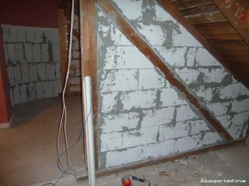

    wir haben uns vor 2 Jahren ein Haus gekauft. Der Dachboden war zu diesem Zeitpunkt bereits ausgebaut, und vom optischen sah alles gut aus. Allerdings wollte ich am Dachbodenausbau jetzt einiges verändern, und nach unseren Vorstellungen gestalten. Nach dem ich die alten Holzverkleidungen, Dämmung usw. entfernt habe bin ich auf folgendes gestoßen.
    Die Stützen (falls das der richtige Ausdruck ist) für die Mittelpfette wurde mit Ytong ausgemauert.
    Kann man das so machen, oder sollten die Steine entfernt werden? Und die Stütze selbst sollte vermutlich stehen bleiben oder? Der ursprüngliche Plan war diese dann mit Rigips zu verkleiden.

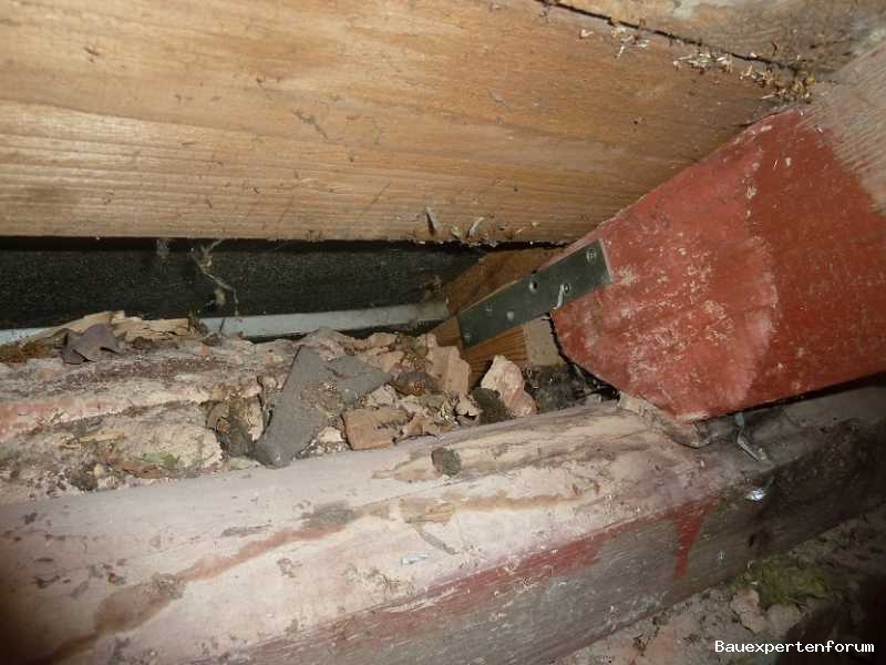

    Die Sparren wurden "notdürftig" verlängert, um einen Wintergarten anzuschließen.
    Ist das problematisch oder sollten die Sparren ausgetauscht (oder verlängert -falls so etwas fachmännisch funktioniert) werden?

    1. holzpfosten muss bleiben
    2. sieht komisch aus ;) fachmann vor ort holen, angucken lassen
    3. autsch!

    Hatte schon einen Dachdecker da, der das mit den Worten "das geht schon" abgetan hat. Hätte da gern eine zweite Meinung.

    Du brauchst einen FACHmann, keinen Dachdecker. Dachdecker sind da oft viel zu einseitig geschult (wenn überhaupt geschult)
    Architekt wäre z.B. ein besserer Ansprechpartner...

    Also, wenn die Frage ist, ob der Sparren so hält, würde ich den architekt überspringen und den Statiker nehmen. Wenn weitere Fragen wie z.B. Bauphysik mit anstehen, ggf. Architekt.

    So, Feedback vom Statiker: das mit den Sparren ist kein Problem, sollte nichts ausmachen.
