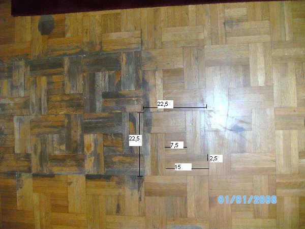

    Hallo an Alle!
    Ich möchte im Wohnzimmer meinen alten Parkettboden renovieren (abschleifen, versiegeln etc.). Die Überarbeitung an sich wäre keine große Hürde. Mein Problem ist vielmehr, dass einige Würfelmuster def. ausgetauscht werden müssen und dieses Muster nicht mehr aufzufinden ist. Lt. Fachhandel wird dieses Muster nicht mehr hergestellt. Vielleicht ist hier jemand in der Runde, der mir sagen kann, wo ich dieses Muster noch herbekomme.
    Ich hänge noch ein Bild dran, wo die Maße auch drangeschrieben sind. In cm versteht sich.
    Eine andere Überlegung von mir ist, dass Muster selber zusammenzulegen, wenn ich ein Mosaikmuster mit ähnlichen Muster finde.
    Dafür ist es wohl allerdings erforderlich, dass sich das Muster aus Streifen von 15cm*2,5cm zusammensetzt.
    Ich hoffe doch sehr, dass mir einer in dieser Runde weiterhelfen kann.
    Vielen Dank im voraus.[​IMG]

    Hi!
    Jeder Parkettleger sollte in der Lage sein solche Stäbchen herzustellen und einzukleben.
    Gruß Lukas
