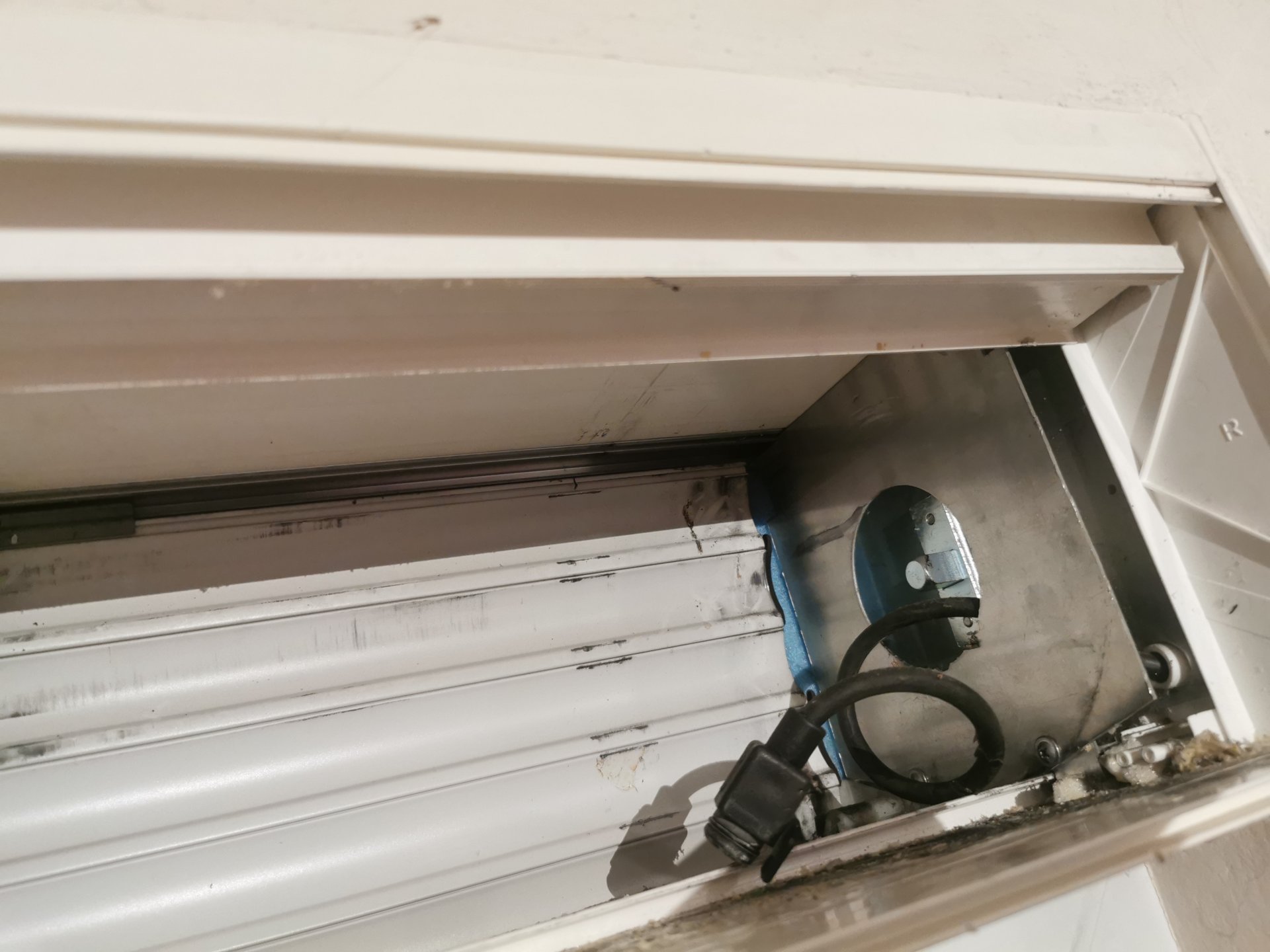

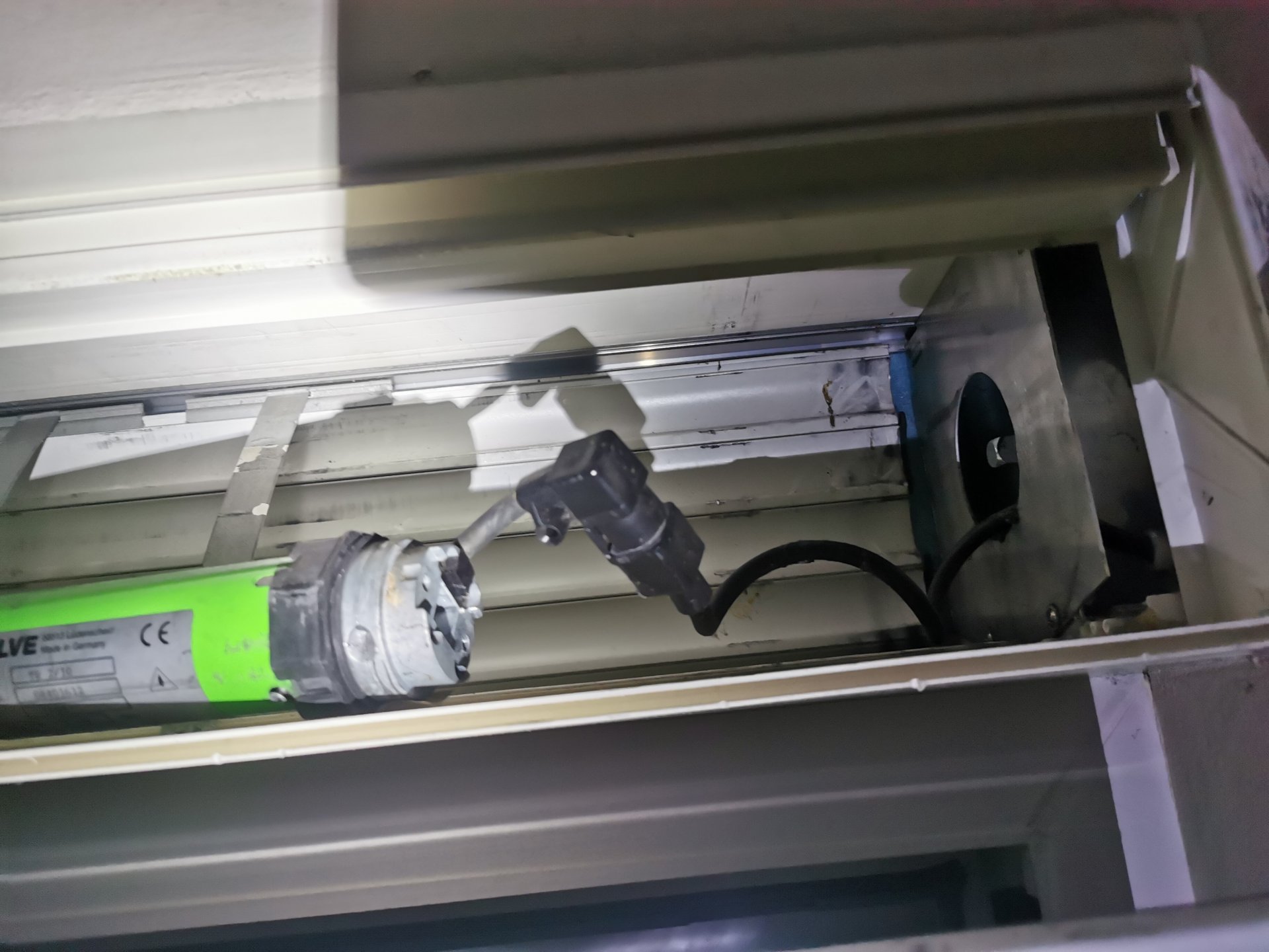

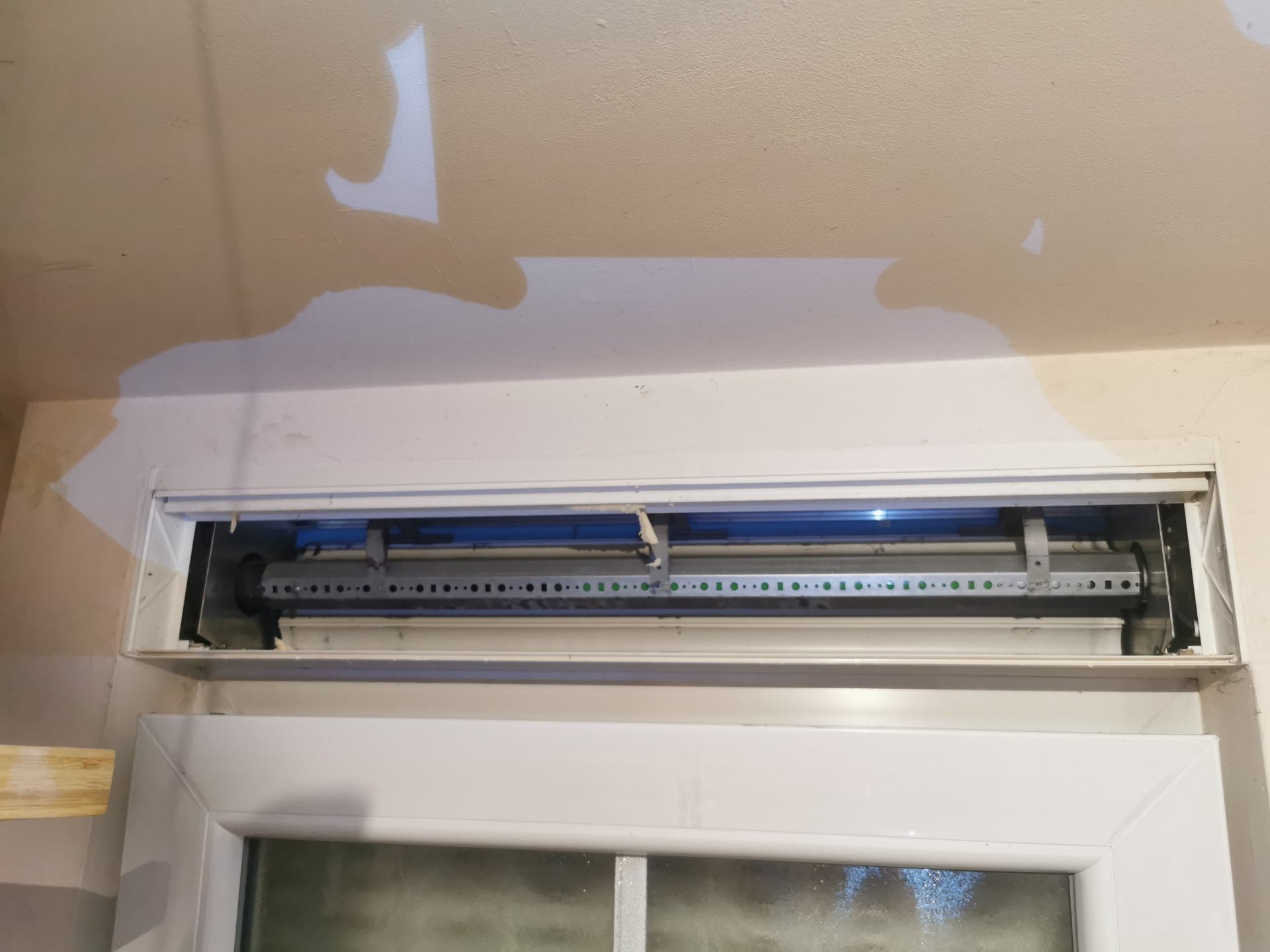

    Nach 20 Jahren hat mein Rolladenantrieb die Kraft verlassen und ich habe mich heute
    (als völliger Laie...) an den Ausbau gewagt und es hat sogar geklappt.
    Da es das Modell von Selve (TR 2/10) nicht mehr gibt, hier nun meine Frage:
    Welche Firma oder welches Model könnt ihr mir empfehlen?

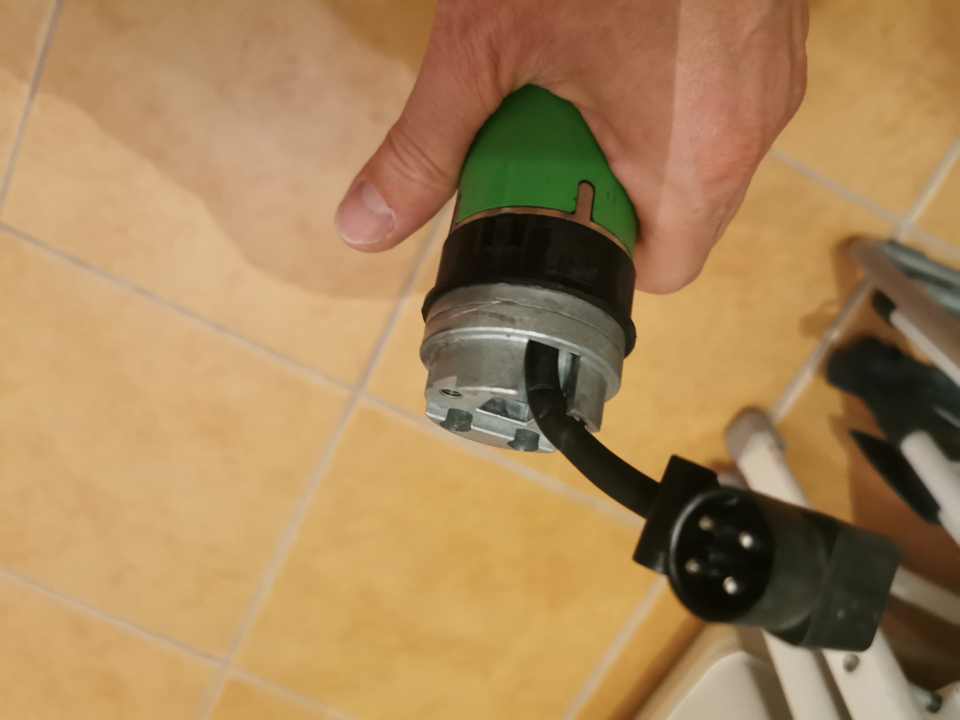

    Am Ende des ausgebauten Rolladenmotors ist noch ein Metallstück (siehe Foto) den ich
    nicht zu lösen bekomme. Kann mir dazu jemand noch etwas sagen? Ist das ein Adapter
    oder gehört er zum Antrieb? Der Achtkant zur Halterung des Motors ist ja an der Wand.
    Vielen Dank für die Hilfe!
    Gruß Karsten

    TR-Motor schaltet über eine mechanische Drehmomenterkennung ab.
    Die neuen, ohne TR, machen das dann elektronisch.
    Es müssen somit nur SW und die Nm passen und da gibt es genügend von…
  5. #5 Peter1973, 07.08.2023
    Peter1973
    Peter1973
    06.09.2011
    Beamter
    Danke dir auf jeden Fall schon mal.
    Was würdest du denn für eine Firma empfehlen können?
    Dann müsste ich aber die Wandbefestigungen für den neuen Rolladenmotor auch ändern?

    Ich würde dieses Thema gerne nochmal nach oben schieben, denn ich habe exakt dasselbe Problem.
    Die alten Selve - Motoren TR 2/10 gibt es nicht mehr. Das oben im Bild 1 (5.jpg) gezeigte Lager hat einen 12x12 mm Vierkantzapfen. Alle Motoren, die ich so gefunden habe, können nur einen 10x10 mm Vierkant aufnehmen. Auch die neueren Selve scheinen alle nur 10x10 mm Aufnahmen zu haben. ebay und Kleinanzeigen geben auch nichts Gebrauchtes her. Das Motorlager ist bei mir ... genauso wie oben im Bild... leider von außen verschraubt. Grmpfl.
    Daher: gibt es da einen Adapter oder kennt jemand einen Motor, den man da ohne großartige Stemm-/Flexarbeiten nutzen kann?
    Vielen lieben Dank im Voraus

    Ich hab mir anders geholfen. Ich hab mir einen neueren Selve-Motor besorgt und ein "Universal-Motorlager (mit Lochabstand 48 mm) für 12 mm Vierkant" mit 5x14 Edelstahlschrauben auf den Motor geschraubt. Das ganze kann man dann auf den 12mm Zapfen schieben.
    Der Selve-Kundendienst hatte zwar aufgrund der Kräfte auf die Motorverschraubung von der Lösung abgeraten, das funktioniert bei mir aber mit einem ca. 5 qm Kunststoffrollladen bislang problemlos. Eine andere Lösung konnte Selve mir aber im übrigen auch nicht nennen.
