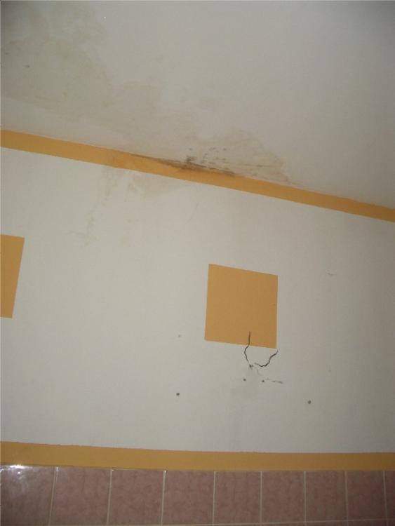

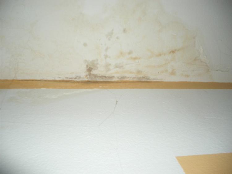

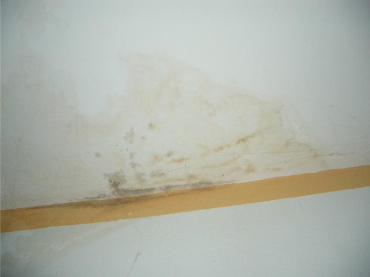

    ich hab schon den ganzen Abend geheult, aber hilfts ja auch nix.
    Ich erzähle mal:
    Ich habe also gestern den Schlüssel für meine erste Wohnung bekommen.... Naja, also das Bad hat kein Fenster und wird nur mit so einer Lüftung gelüftet. Und ich habe die Tür geöffnet und mir schlug extremer, beißender Schimmel-Geruch entgegen. Das war richtig doll.
    Und dann habe ich gesucht, aber ich kann nichts sehen. Bzw. unter der Decke über dem Waschbecken da ist ein kleinerer Schimmelfleck. Aber der scheint trocken zu sein und davon kann der Geruch nicht kommen, meine ich. Ich stelle die Fotos mal hier rein, vielleicht wißt ihr etwas dazu.
    Und sonst kann man nirgends was sehen. Ich war aber ehrlich gesagt dann auch so im Schock. Und jetzt habe ich überlegt, ob es sein kann, dass unter der Badewanne vielleicht verstekct ganz viel Schimmel ist, der so einen stechenden Geruch verbreiten kann? Sonst kann man wirklich nirgends was sehen...
    Könnt ihr mich trösten? Der Hausmeister hat mir nur die Schlüssel in die Hand gedrückt und hatte es dann total eilig wegzukommen.
    Was soll ich denn jetzt machen? Es gibt dort an der Badewanne 4 Fliesen, das sind so zum Öffnen. Soll ich das morgen mal losmachen und darunter schauen? Das ist bestimmt gut. Dann werde ich bestimmt besser wissen, ob etwas unter der Badewanne ist.
    Ach, gut, dann weiß ich jetzt erst mal schon etwas besser. Puh* dann melde ich mich morgen nochmal.
    Vielleicht wißt ihr ja was zu den Fotos zu sagen.
    Viele Grüße, Räuberbraut!

    dem ersten Eindruck nach könnte es sich um einen Wasserschaden (vielleicht von der Wohnung darüber?) handeln...

    Ich würde in die Wohnung glaub ich gar nicht erst einziehen - das ist Ärger mit Ansage... wenigstens kann man dem neuen Mieter nicht gleich falsches Lüftungsverhalten vorwerfen ;-)
    Ich finde auch das sieht nach Wasserschaden aus....

    Und wenn die Stelle Feucht ist könnte natürlich auch von oben Wasser kommen:bierchen:

    Zu meiner Verteigung muss ich ehrlich gesagt gestehen, dass ich mir die Fotos in groß garnicht angeschaut hatte.
    So gesehen ist es ein Wasserschaden :lock
    Wenn er Trocken ist wird die Stelle auch nur Isoliert und gestrichen.
    Kalkfarbe in einem Bad ohne Fenster kann ich trotzdem jedem nur nahelegen :bierchen:
